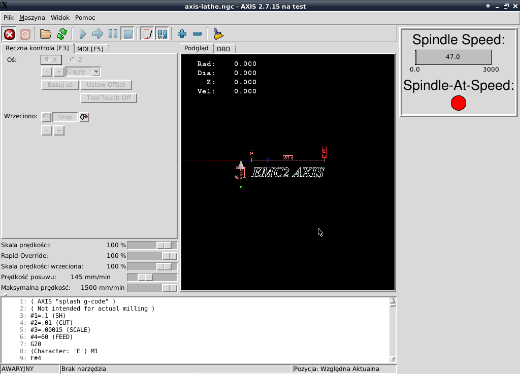

Nuda tutaj to Was pomęczę :). Potrzebuję do pewnych zadań wskaźnik obrotów. Zrobiłem sobie testową konfigurację wyłącznie dla sprawdzenia licznika obrotów ale jakaś lipa jest, bo obroty 1600 a on pokazuje nie wiem co. Wrzucę te pliki odpowiedzialne za ten licznik i może ktoś coś podpowie. Napisane jest prędkość AKTUALNA jest w RPS a nie w RPM więc musimy ją zeskalować. Nie wiem jak to zrobić.
custom_postgui.hal
Kod: Zaznacz cały
# Tutaj dodaj swoje polecenia HAL
# Polecenia w tym pliku są wykonywane po uruchomieniu AXIS GUI (włączając panel PyVCP)
# **** Konfiguracja wyświetlania prędkości wrzeciona w pyVCP - START ****
# **** Używam AKTUALNEJ prędkości wrzeciona z enkodera
# **** spindle-velocity-feedback-rps bounces around so we filter it with lowpass
# **** spindle-velocity-feedback-rps is signed so we use absolute component to remove sign
# **** prędkość AKTUALNA jest w RPS a nie w RPM więc musimy ją zeskalować.
setp scale.0.gain 60
setp lowpass.0.gain 0.010000
net spindle-velocity-feedback-rps               => lowpass.0.in
net spindle-fb-filtered-rps      lowpass.0.out  => abs.0.in
net spindle-fb-filtered-abs-rps  abs.0.out      => scale.0.in
net spindle-fb-filtered-abs-rpm  scale.0.out    => pyvcp.spindle-speed
# **** set up spindle at speed indicator ****
net spindle-cmd-rps-abs             =>  near.0.in1
net spindle-velocity-feedback-rps   =>  near.0.in2
net spindle-at-speed                <=  near.0.out
setp near.0.scale 1.500000
net spindle-at-speed       => pyvcp.spindle-at-speed-led

Tak wyświetla na max obrotach około 1600

Zobacz na maszynie w HAL Configuration w sekcji Signals który sygnał "spindle" wyrzuca ci oczekiwaną wartość i tą podepnij jak wyjście.
Poza tym 1600/47=ok 34 chyba masz przyjętą złą skalę w ini.

Którą skale w ini ?. Tarcza enkodera ma 36 otworów. W Halu jest to mnożone x 4 (nie wiem dlaczego) i konfiguruje
setp encoder.0.position-scale 144.000000.
I to jest prawidłowe bo gwintowanie działa prawidłowo. Natomiast na podstawie czegoś oblicza obroty wrzeciona. Który to parametr i w którym pliku nie wiem.
Tu też trochę info jest la na razie nie ma zmian u mnie.
http://7xcnc.com/hardware/encoder/
Mam dopisane tak jak u mnie jest to podłączone.
net spindle-phase-a encoder.0.phase-A <= parport.0.pin-11-in
net spindle-phase-b encoder.0.phase-B
net spindle-index encoder.0.phase-Z <= parport.0.pin-13-in
Jak masz jakiś hal i custom_postgui z maszyny z licznikiem obrotów bez mesy to wrzuć. Popatrzę i może coś ustalę.

senio pisze:Jak masz jakiś hal i custom_postgui z maszyny z licznikiem obrotów bez mesy to wrzuć. Popatrzę i może coś ustalę.
Niestety mam same mesy, a tam gdzie jest licznik to zrobione na gladevcp, ale.
Fragment mojego ini z poręby.
ENCODER_SCALE = -4096.0 -enkoder 1024 imp , gdzie minus odwraca sygnał
OUTPUT_SCALE = 1220 - skalę dobierałem doświadczalnie , mierząc tachometrem obroty uchwytu, bo mam na paskach, o różnych średnicach, pod osłoną, której nie chciało mi się zdjąć.
Do gwintowania bierze ci tylko sygnał indeksu, a do obrotów i ich kierunku A i B.
Wpisz w midi np m3 s100 i zobacz ile pokazuje Ci w menu "hal configuration" i ew. zmień skalę w ini.

Razy 4 ze względu na kontrolę wszystkich zboczy sygnału enkodera. Tak jest w fabrycznych sterowaniach, tu podejrzewam że tak samo.

A masz w ogóle stabilizacje obrotów wrzeciona?
Sygnał CMD (zadajnik) obrotów wrzeciona dajesz na wejście PID.
Sygnał enkodera bez filtrowania dajesz na wejście FeedBack PIDa.
Wyjście PID steruje pinem wyjściowym na falownik.
Filtrowany sygnał dajesz jako odczyt.
Troche doboru parametrów PI i masz stabilizacje obrotów pod obciążeniem.
