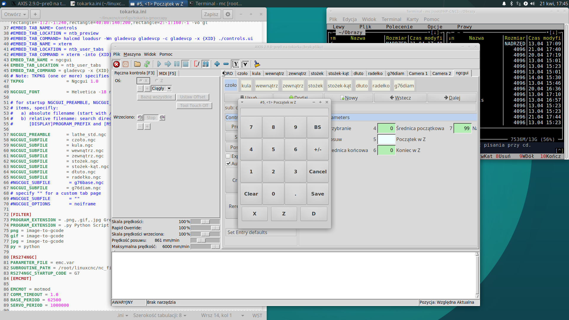

Pozakładałem na tokarki monitory dotykowe. Nawet fajnie się z tym robi ale brak mi jednej rzeczy t.j.
automatycznego wyskakiwania klawiatury numerycznej po kliknięciu w pole tabelki suba.
Da się coś takiego zrobić ?

W gmoccapy ma być w pliku ini tak :
Kod: Zaznacz cały
EMBED_TAB_NAME = ngcgui
EMBED_TAB_LOCATION = ntb_user_tabs
EMBED_TAB_COMMAND = gladevcp -x {XID} pyngcgui_popupkeyboard.ui
A jak nie używasz gmoccapy, to nie wiem, ale na pewno podobnie.

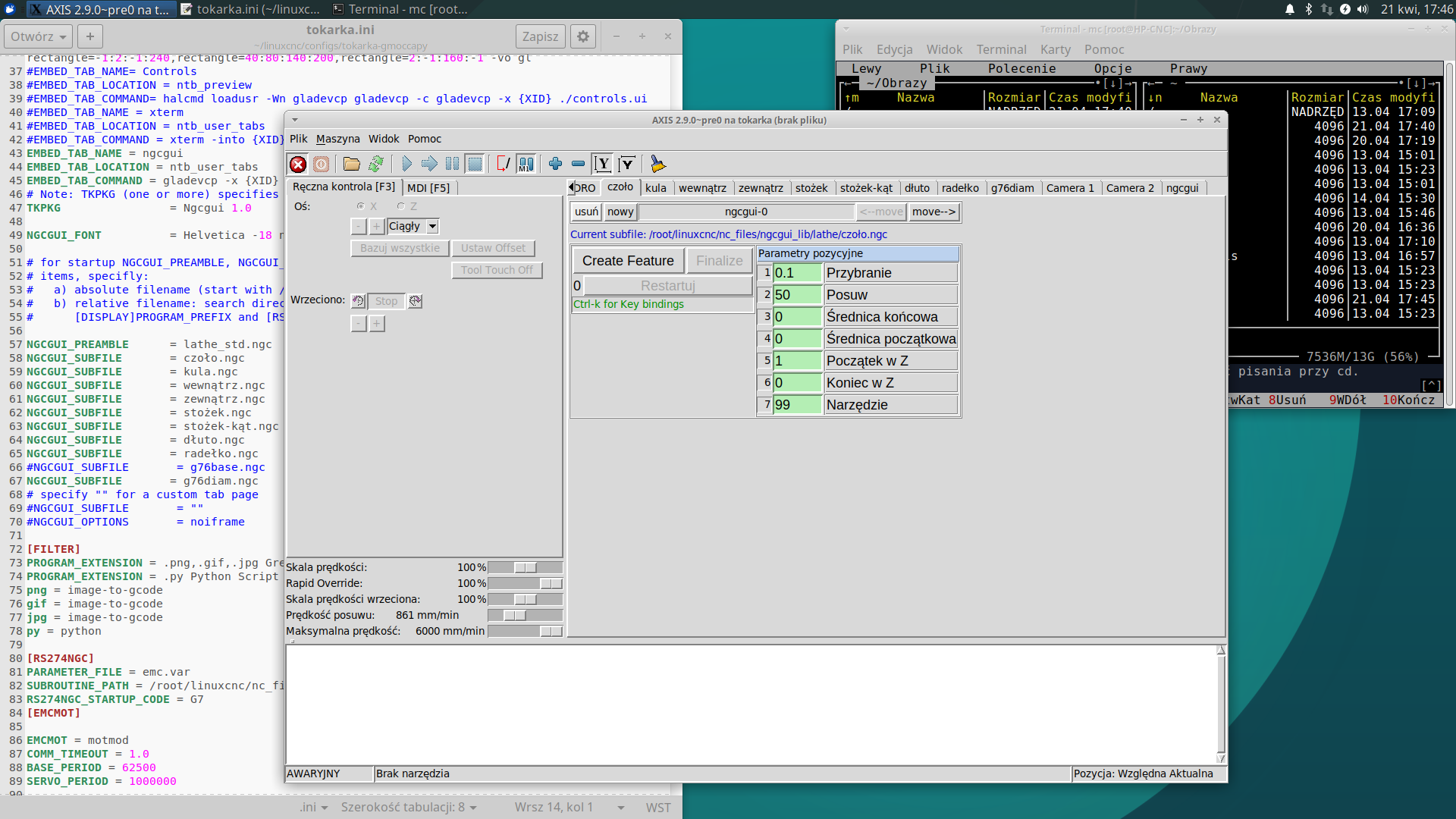

A ja z ciekawości sprawdziłem dzisiaj. W pliku ini zakomentowałem DISPLAY gmoccapy i dopisałem DISPLAY axis.
Program wstał bez oporów, ale jajca są, bo suby wyświetlają się w dwóch miejscach, tak jak normalnie i w zakładce ngcgui.
Normalnie klawiatura nie wyskakuje, w zakładce ngcgui działa jak potrzeba ...
Moim zdaniem, jeśli chcesz przejść na monitory dotykowe, to przesiadka na gmoccapy Cię nie ominie ...
