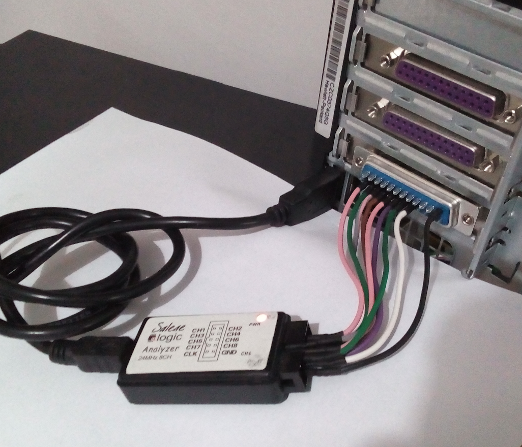

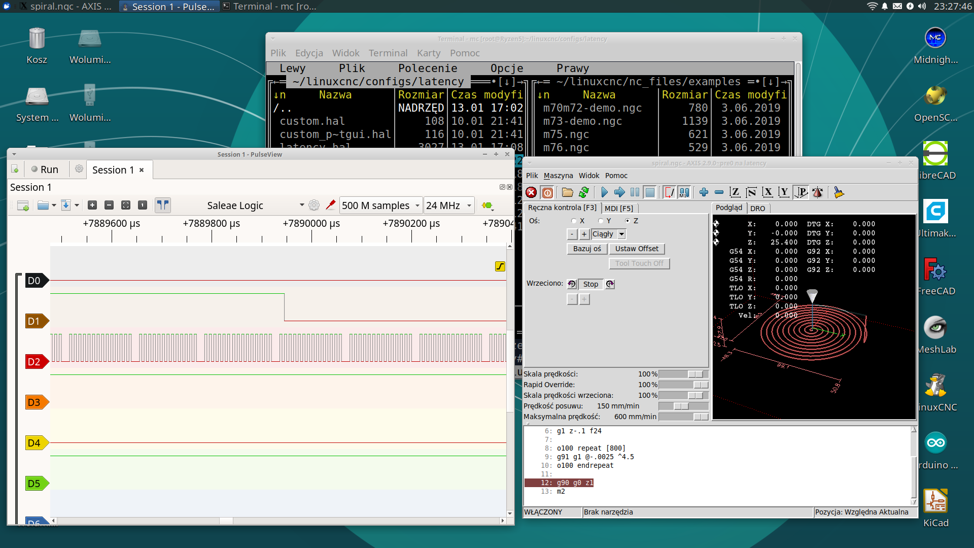

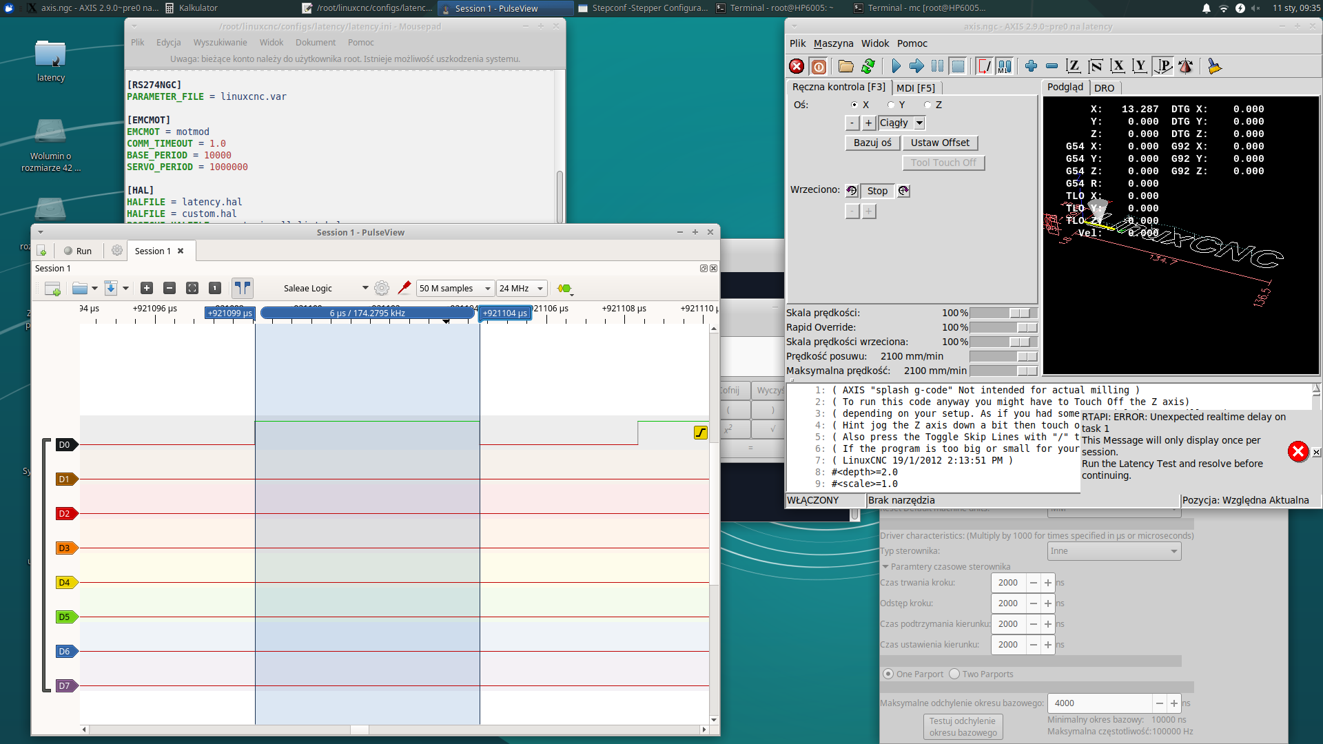

Program sam rozpoznał urządzenie i ustawić musiałem wyłącznie częstotliwość próbkowania i ilość próbek. Jeżeli ma być dokładnie, to trzeba ustawić 24MHz i co najmniej 50M samples, co daje próbkowanie co 42 nS i długość próbki 2 sekundy. Program może działać z wyzwalaniem albo bez. Bez wyzwalania zaczyna pobierać próbki natychmiast po kliknięciu <start>, z wyzwalaniem czeka na pojawienie się na wybranym wejściu zbocza lub poziomu i dopiero wtedy zaczyna pobierać próbki.
Co to ma wspólnego z Linuxcnc ?
Wygląda to tak :
Jak widać zarówno wejście jak i wyjście analizatora jest podłączone do tego samego komputera, a sigrok i linuxcnc nie gryzą się ze sobą.
Pozwala to szybko ocenić czy przebiegi na porcie LPT są zgodne z oczekiwaniami.

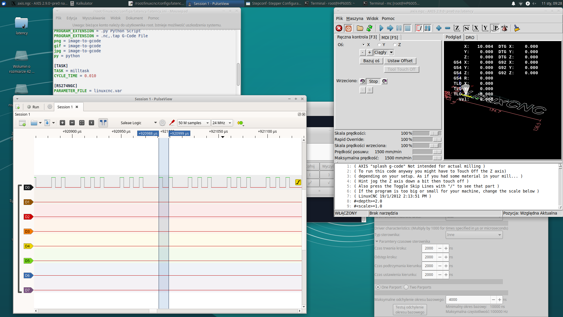

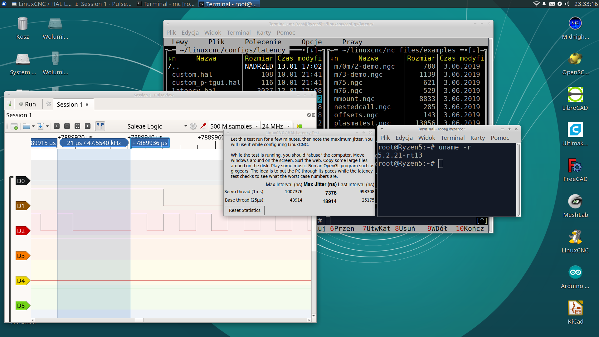

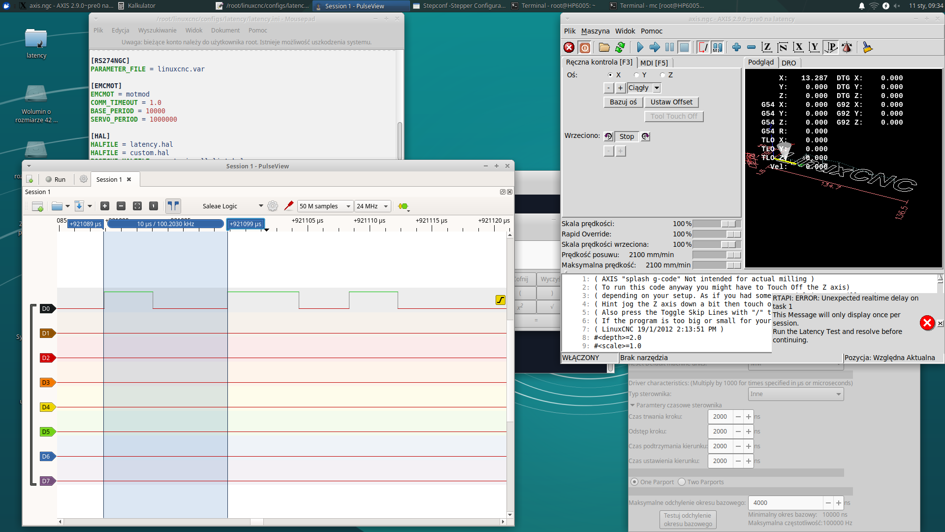

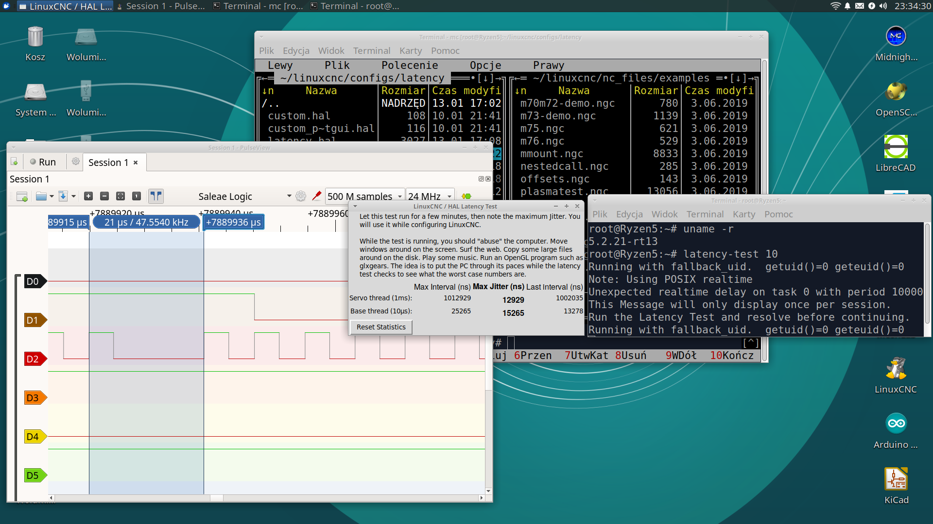

Ponieważ wcześniej nie miałem czasu, a teraz to już jest późno, więc zrobiłem tylko szybki test na kernelu rt-preempt 5.2.21-rt13.
Mam coraz poważniejsze podejrzenia, że ten cały latency-test to jest lipa, a tym co pokazuje nie należy się specjalnie sugerować. Według jego pomiarów powinienem ustawić base_period na co najmniej 50000, a testowy config na 10000 śmiga aż miło, żadnych błędów Axis nie wywala, a do przebiegów na LPT nie ma co się czepiać. Może i faktycznie krok jest kulawy, ale to przecież 100 kHz i żadna mechanika tego nie ma prawa nawet zauważyć ...

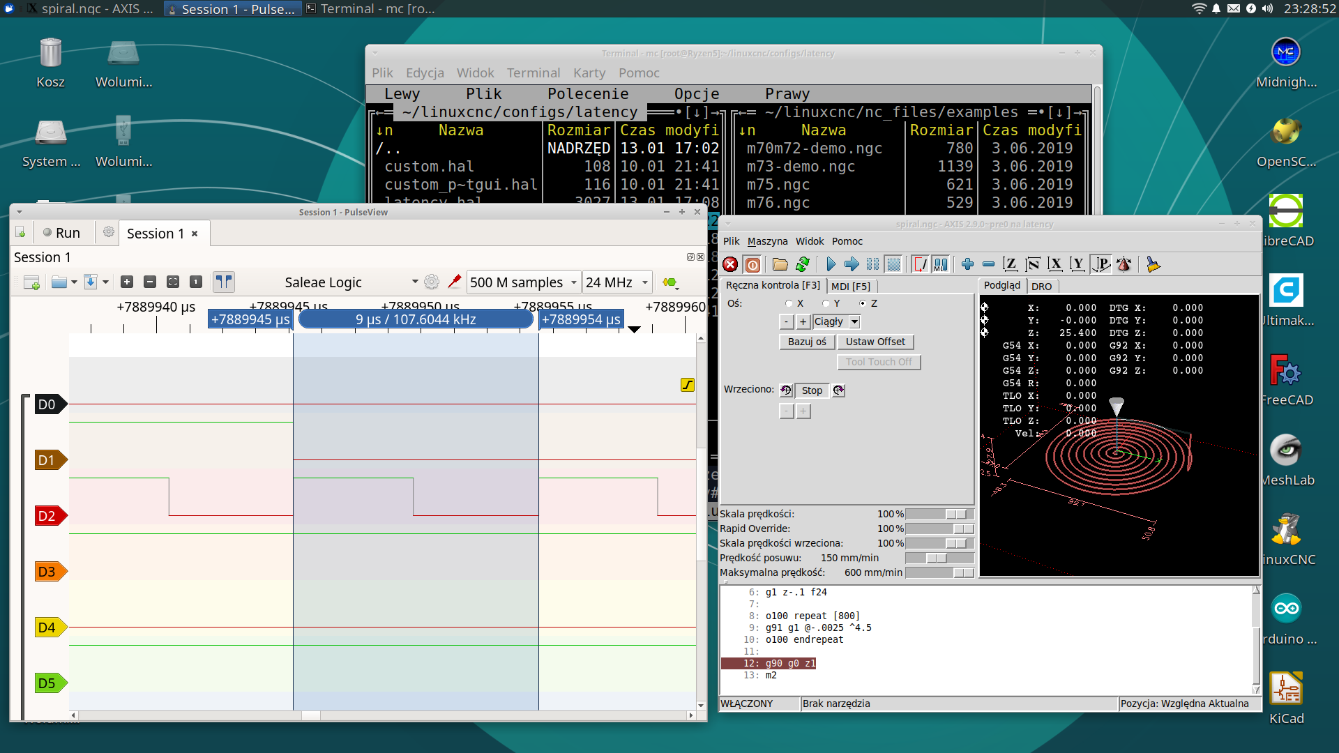

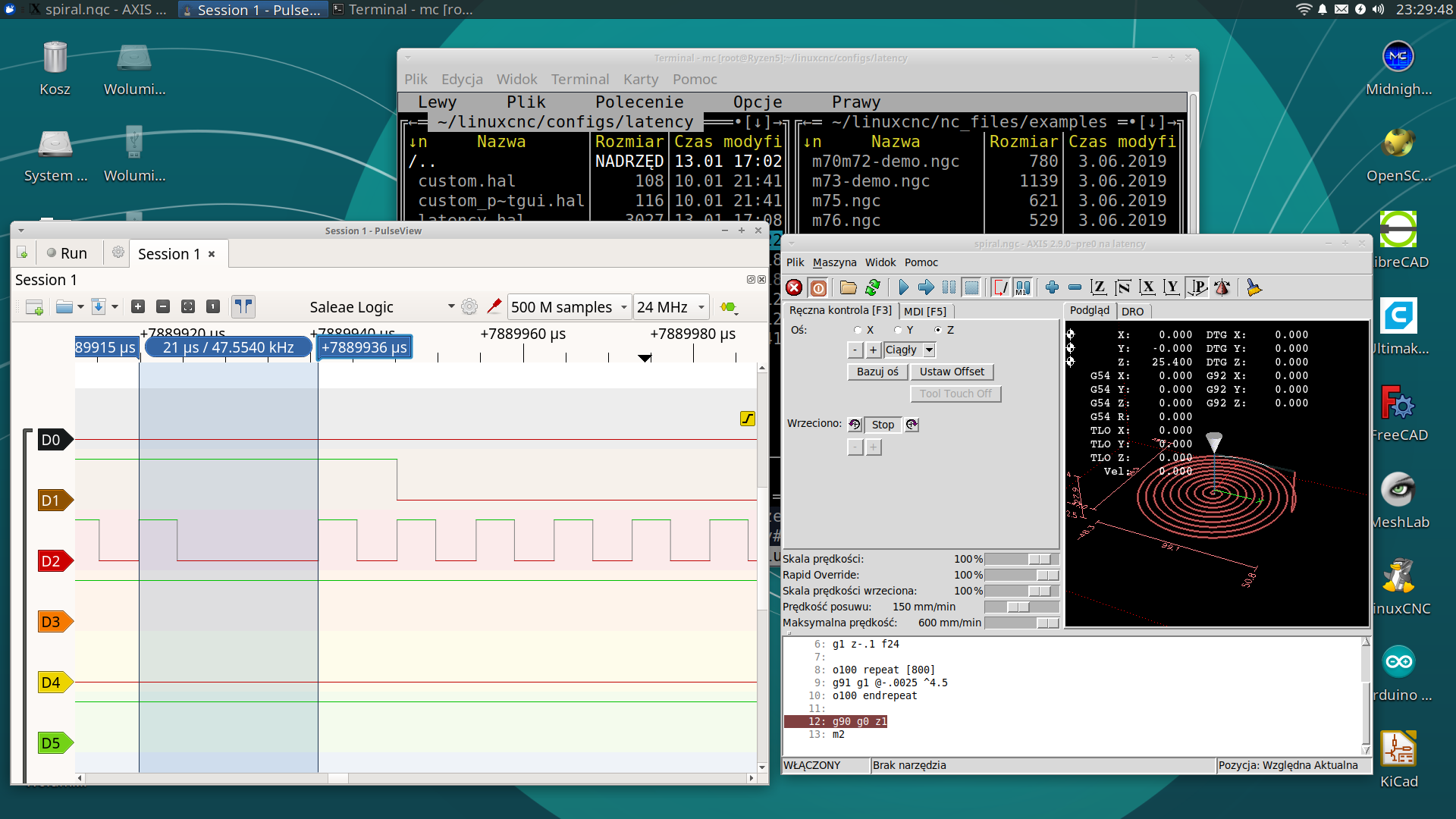

W ramach testów uruchomiłem też spiral.ngc ze standardowych przykładów. Na zrzutach jest moment gdy jedna oś zmienia kierunek czyli na chwilę się zatrzymuje, natomiast druga zasuwa z maksymalną prędkością.
Więcej tłumaczyć nie będę, bo na obrazkach wszystko widać.
