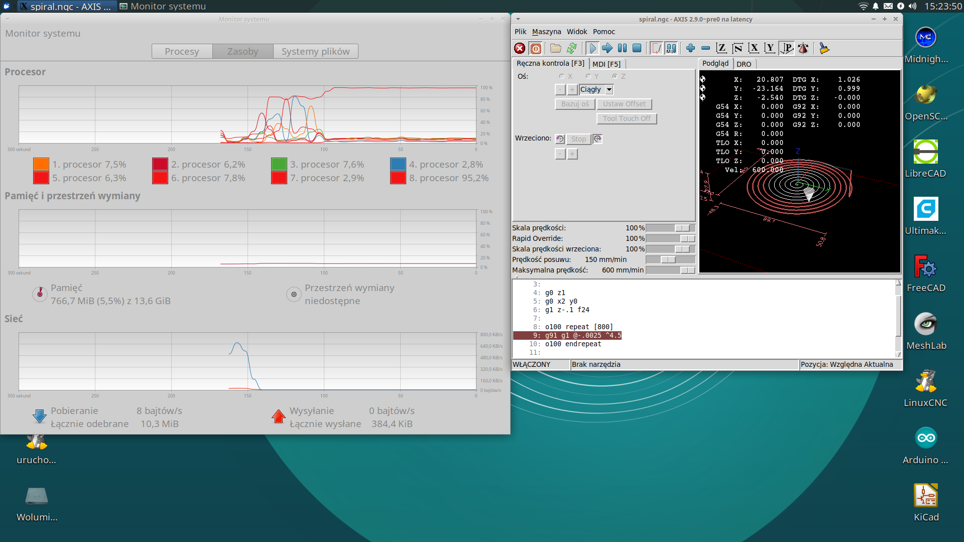

Najpierw Ryzen5 3400G, cztery rdzenie fizyczne, osiem wątków logicznych, ~4GHz zegar.
System Xubuntu 18.04, kernel rt-preempt 5.2.21-rt13.
Kernel uruchomiony z parametrem isolcpus=6,7 czyli wyłączenie czwartego rdzenia fizycznego z schedulera systemu operacyjnego i pozostawienie go do wyłącznej dyspozycji wątku czasu rzeczywistego.
Po uruchomieniu linuxcnc wyglądało to następująco :

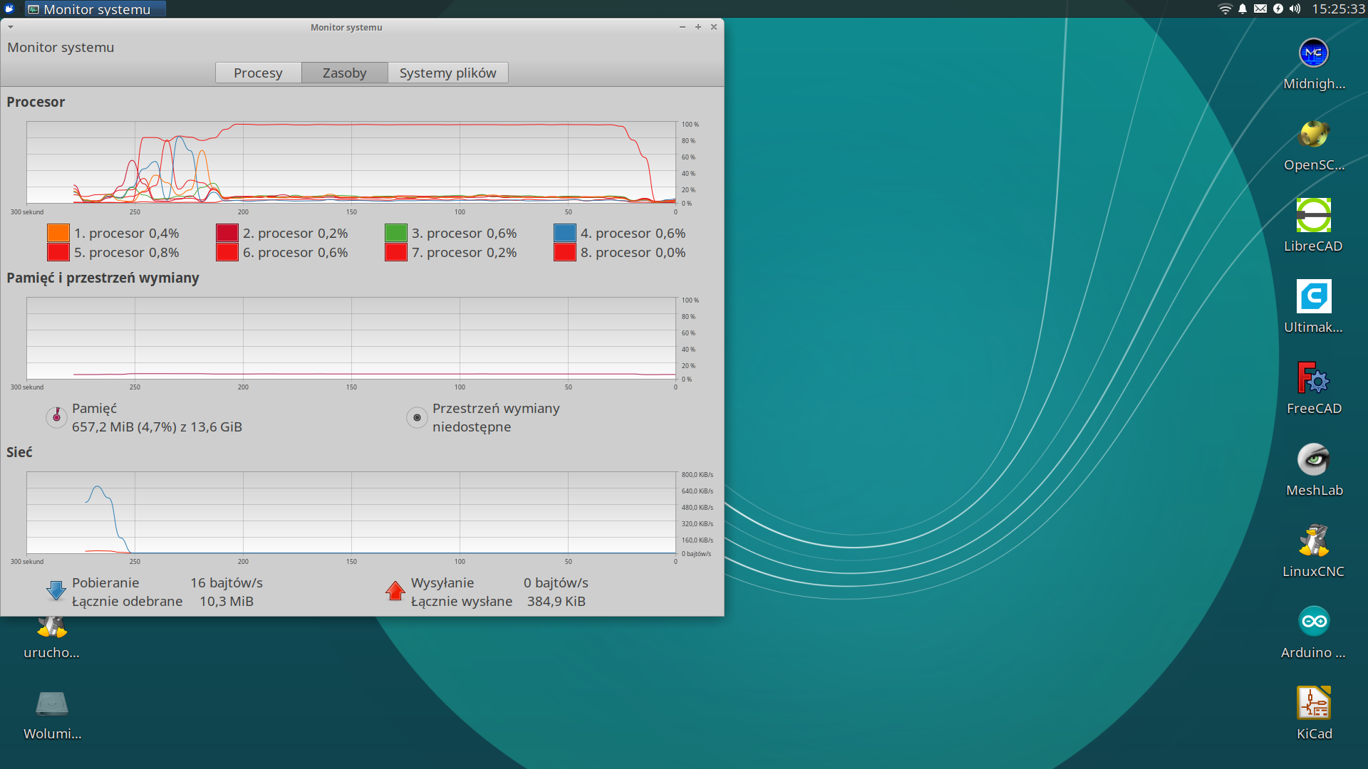

Natomiast po zamknięciu linuxcnc tak :
Tutaj absolutnie żadnego zaskoczenia nie ma.
Na biegu jałowym wszystkie rdzenie są obciążone poniżej jednego procenta, natomiast po uruchomieniu linuxcnc rdzeń czasu rzeczywistego jest obciążony prawie w stu procentach, natomiast pozostałe rdzenie obsługują axis i wykorzystują w granicach 6-7% swoich możliwości.

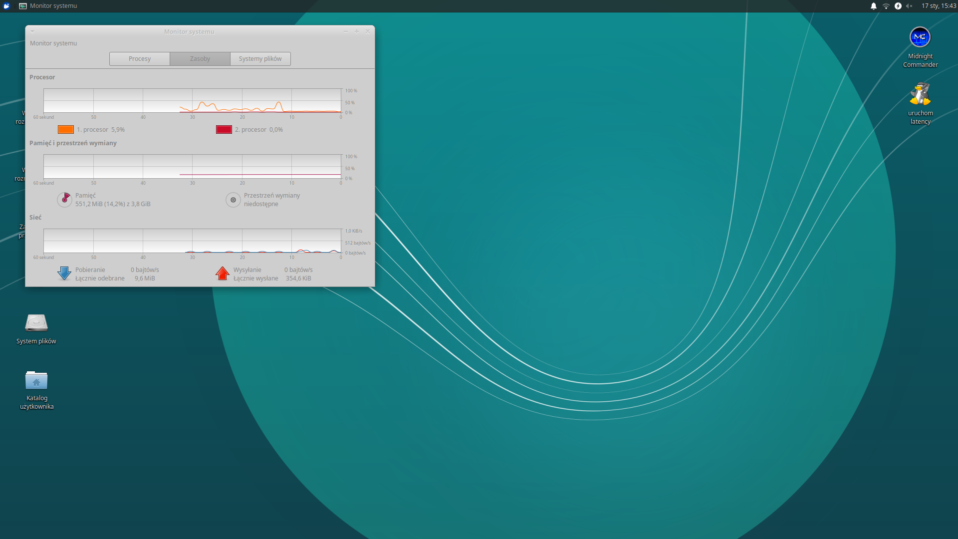

Teraz Athlon II X2, dwa rdzenie fizyczne, dwa wątki logiczne, ~3GHz zegar.
System Xubuntu 18.04, kernel Rtai 4.14.148-rtai-amd64.
Kernel uruchomiony z parametrem isolcpus=1 czyli wyłączenie drugiego rdzenia fizycznego z schedulera systemu operacyjnego i pozostawienie go do wyłącznej dyspozycji wątku czasu rzeczywistego.
Najpierw na biegu jałowym :
Tutaj akurat obciążenie jedynego aktywnego rdzenia skoczyło ponad 6%, ale średnio jest dużo mniej.

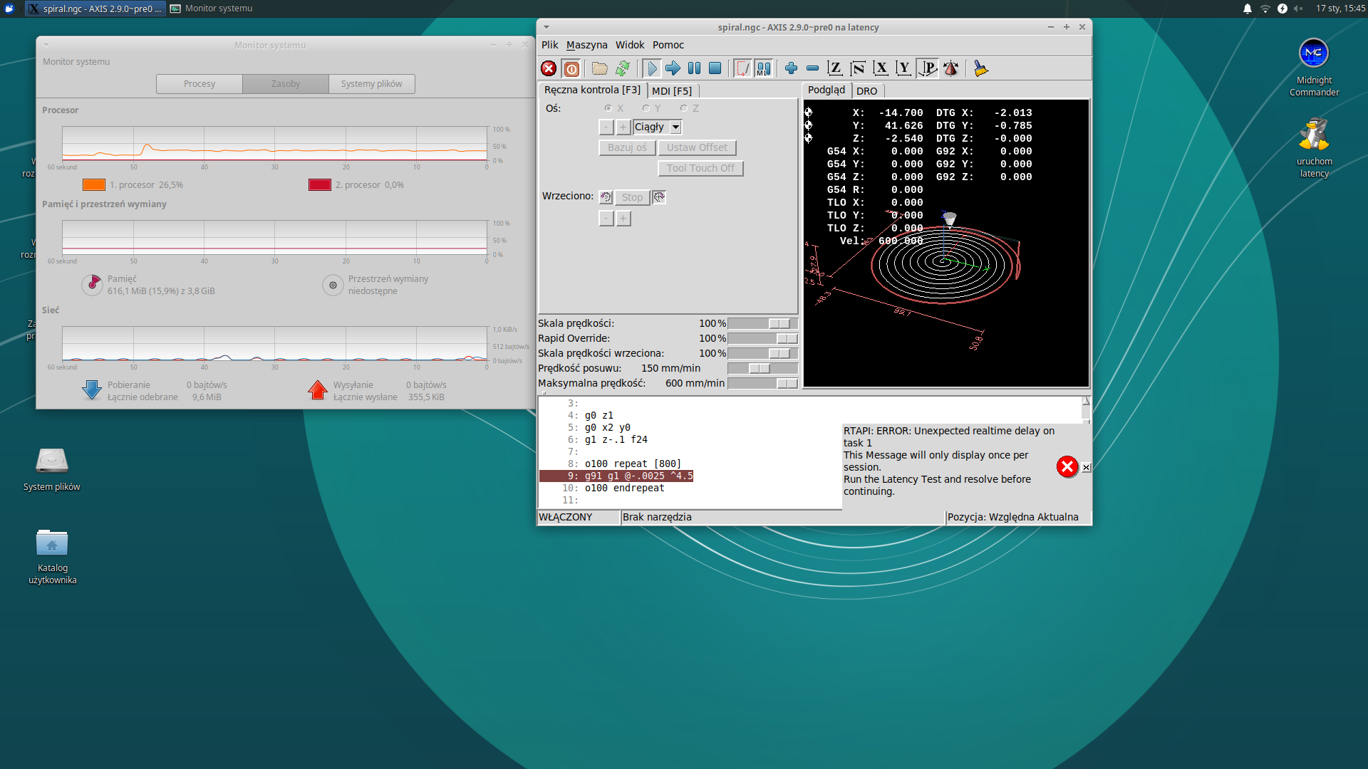

Natomiast po uruchomieniu linuxcnc zobaczyłem coś, czego się nie spodziewałem :
Bynajmniej nie chodzi o ten kretyński komunikat "RTAPI:ERROR", który mnie tylko wnerwia, w ogóle nie wierzę w jego rzetelność i przy następnych kompilacjach linuxcnc będę najzwyczajniej wycinał fragment kodu odpowiedzialny za jego wyświetlanie.
Chodzi o to, że drugi rdzeń, ten od wątku czasu rzeczywistego, jak zaklęty pokazuje 0% obciążenia ...

Jak widać monitor systemu na kernelu rt-preempt pokazuje właściwie, a na kernelu rtai pokazuje bzdury ...
Oczywiście nie znam dokładnie przyczyny takiego stanu rzeczy, ale uznałem że warto się tą obserwacją podzielić, przy okazji wyjaśniając kilka dość istotnych kwestii.
