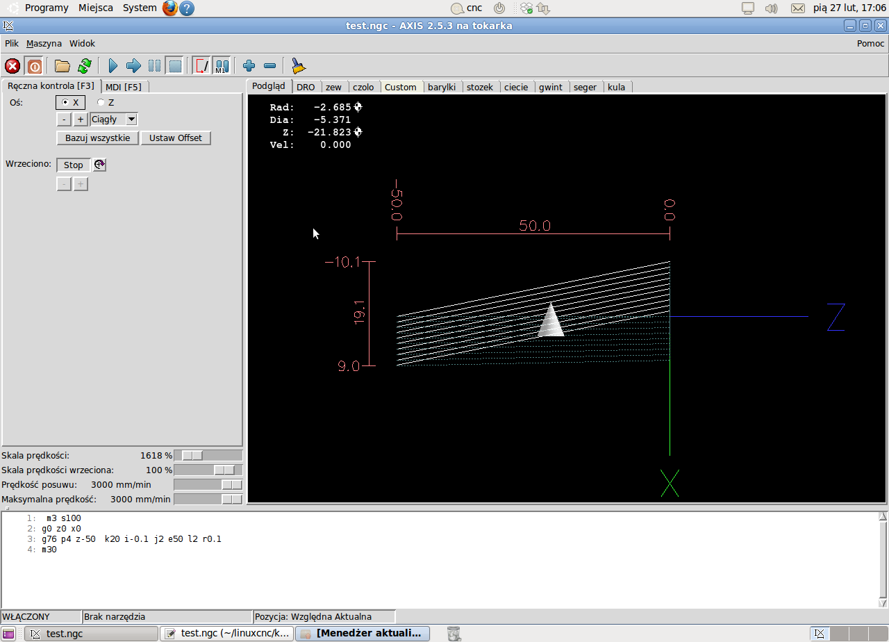

Post napisał: kamar » 27 lut 2015, 16:48
jarucki pisze:G0 x30 z0
G76 x30 z0 P4 K5 D1 I-30 F50
Aż tak proste to nie jest. Trzeba kombinować z parametrami E i L ale puki mi nie potrzebne to poczekam aż ktoś zrobi :)
[ Dodano: 2015-02-27, 17:10 ]
Coś takiego:
w sumie to proste :)
L2 daje prawy gwint L1 - lewy. Stożek dobieramy głębokością gwintu K
E=Z daje pelny stożek, mniejsze daje prosty i stożek
Ostatnio zmieniony 01 mar 2015, 12:13 przez kamar, łącznie zmieniany 3 razy.

Post napisał: hecza » 28 lut 2015, 12:34
kamar pisze:w sumie to proste :)
….ale, powinno być :
I > K - by nie jeździć ruchem szybkim po wykonanym gwincie,
R - powinno być między 1 a 2,
L - interpretacja tej funkcji mocno naciągnięta, ale można i tak.
Najlepiej niech każdy sobie przeczyta – wszystko jest TU.

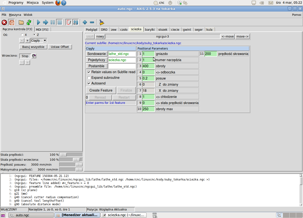

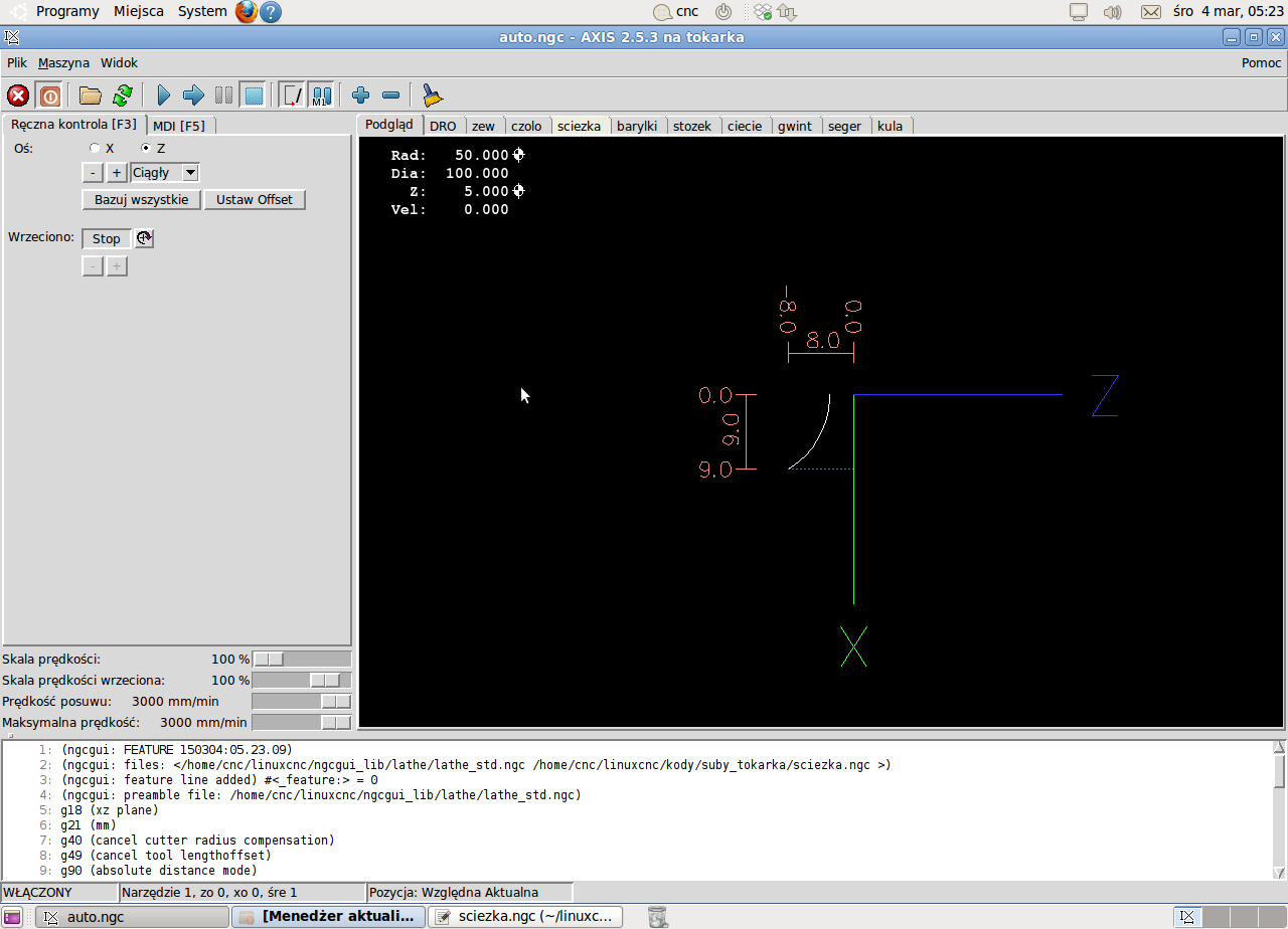

Podpowiedzcie jak zrobić zaokrąglenie na czole wałka ?. Przykładowo wałek fi 18 i chcę go zaokrąglić od czoła. Zaokrąglenie ma się rozpocząć na x0 skończyć na z-3 i średnicy fi 18mm. Takie coś jak kształt łepka pinezki.
Posty w temacie: 40
Posty: 17276
#95
Post napisał: kamar » 04 mar 2015, 05:29
No niestety, trzeba napisać z palca. Ja na takie przypadłości mam przygotowanego subika aby taka operacja dala sie wsadzić w cykl subów. W twoim przypadku wyglądałoby to tak:
ObrazekObrazek

(  Ścieżka  z palca             )
( Kamar                          )
( Time-stamp: <31-07-2014> )
o<sciezka> sub
#<tool> = #1 (=1 gniazdo)
#<nr> = #2 (=1 numer narzędzia)
#<obr> = #3 (=400 obroty)
#<odboczka> = #4 (=0 <> odboczka)
#<posuw> = #5 (= 0.2 posuw)
#<w_z> = #6 (   Z  do zmiany)
#<w_x> = #7 (   X  do zmiany)
#<woda> = #8 (=1 <> chłodzenie)
#<stala_predkosc> = #9 (=0 <> stała prędkość skrawania)
#<obroty_max> = #10 (=250 obroty max)
#<predkosc_skrawania> = #11 (=200 prędkość skrawania)
/o9 if [#<posuw> gt 1 ]
 / (msg, Za duży posuw!)
 / m2
/o9 endif
o13 if [#<stala_predkosc> eq 1]
  g96 d#<obroty_max> s#<predkosc_skrawania>
o13 endif
/o<zmiana> call [#<tool>] [#<nr>]
/g0 f#<posuw>
/o2 if [#<odboczka> eq 1]
 / #<obr> = [#<obr> * 8]
/o2 endif
m3 s#<obr>
(                        poczatek ścieżki narzedzia         )
g0 z-3
x0
g3 z-8 x18 r10 f0.2
(                        Koniec ścieżki narzedzia           )
g0 z#<w_z>
g0 x#<w_x>
o<sciezka> endsub
senio
Posty w temacie: 40
Posty: 1658
Lokalizacja: koło.wlkp
#96
Post napisał: senio » 04 mar 2015, 11:20
kamar pisze:No niestety, trzeba napisać z palca.
Znalazłem sposób. Miki na tyle to ogarnął że są fazki w promieniach i przynajmniej na symulatorze "looks good"
https://www.cnc.info.pl/topics54/suby-n ... 276,10.htm
Dzisiaj przeleję to na wałek.

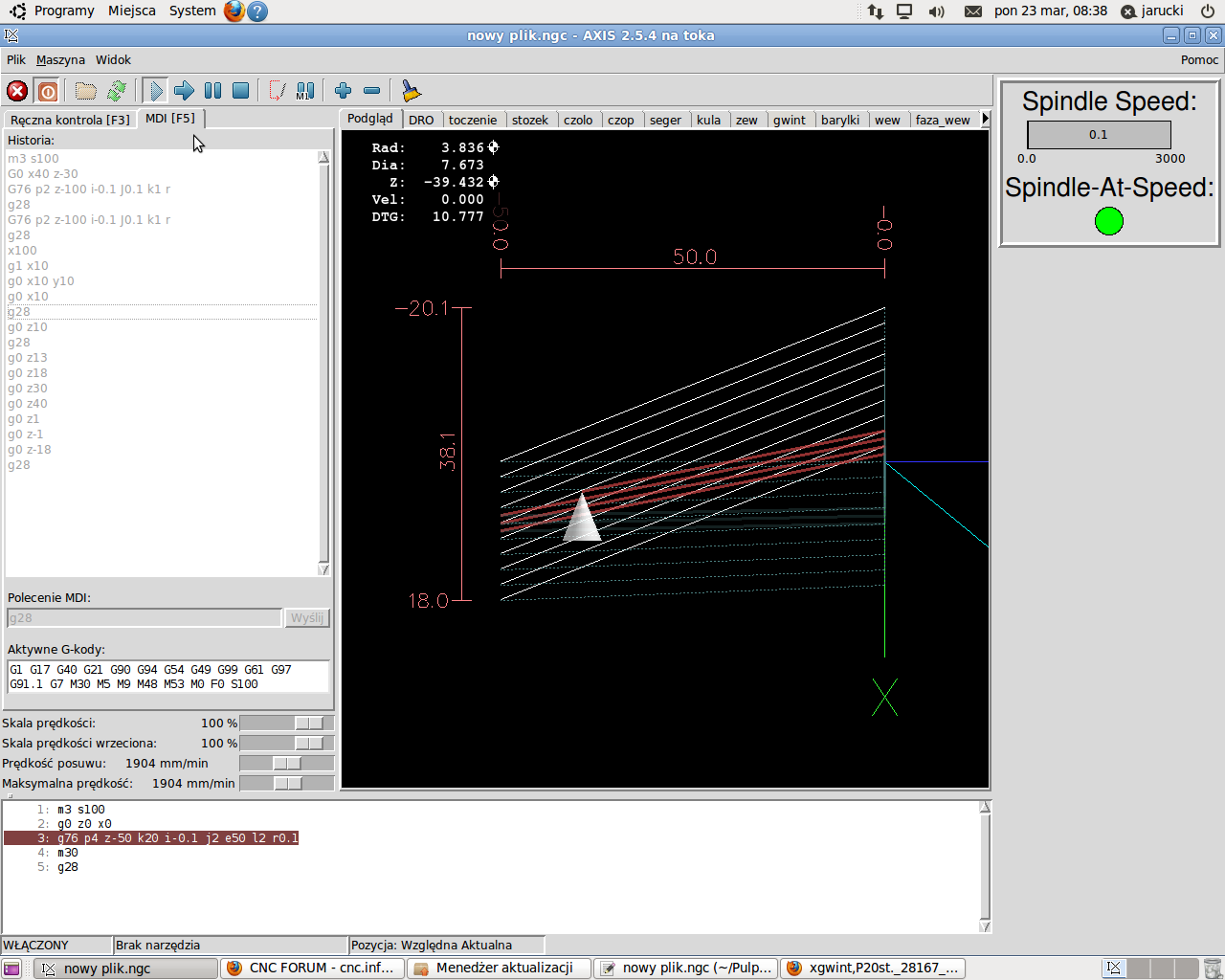

Post napisał: jarucki » 23 mar 2015, 08:40
kamar pisze:
Coś takiego:
qrcze czy coś u mnie jest nie halooooo
