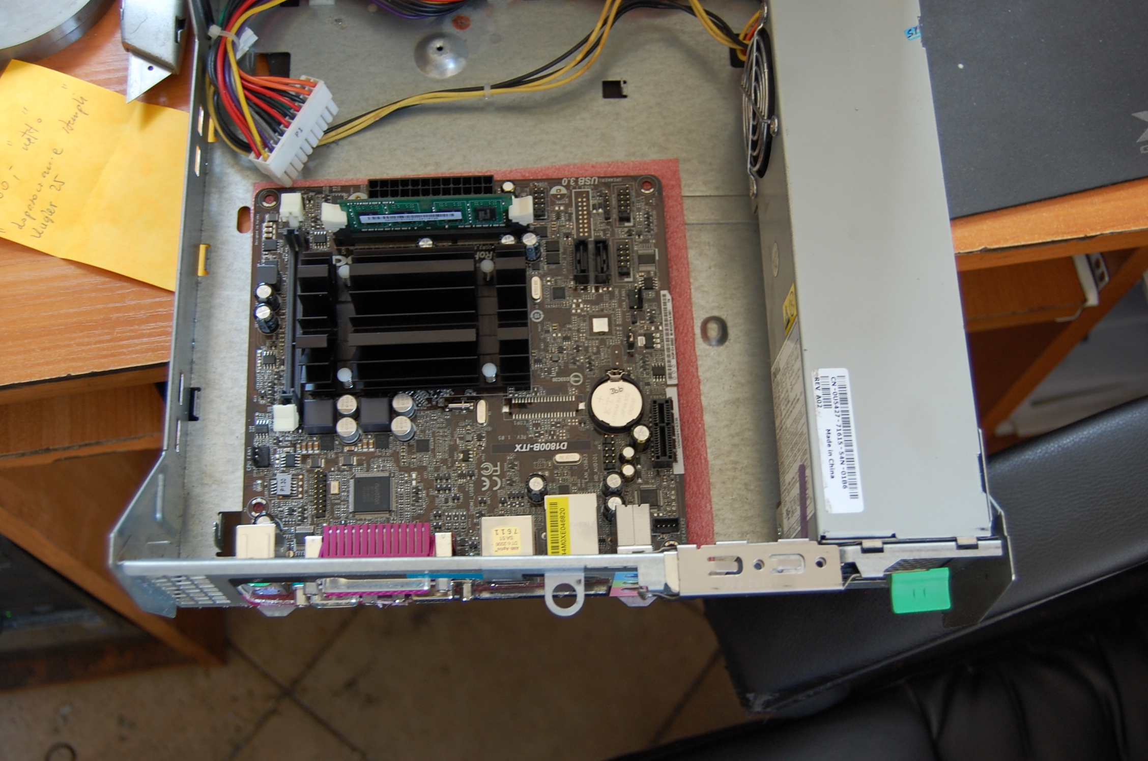

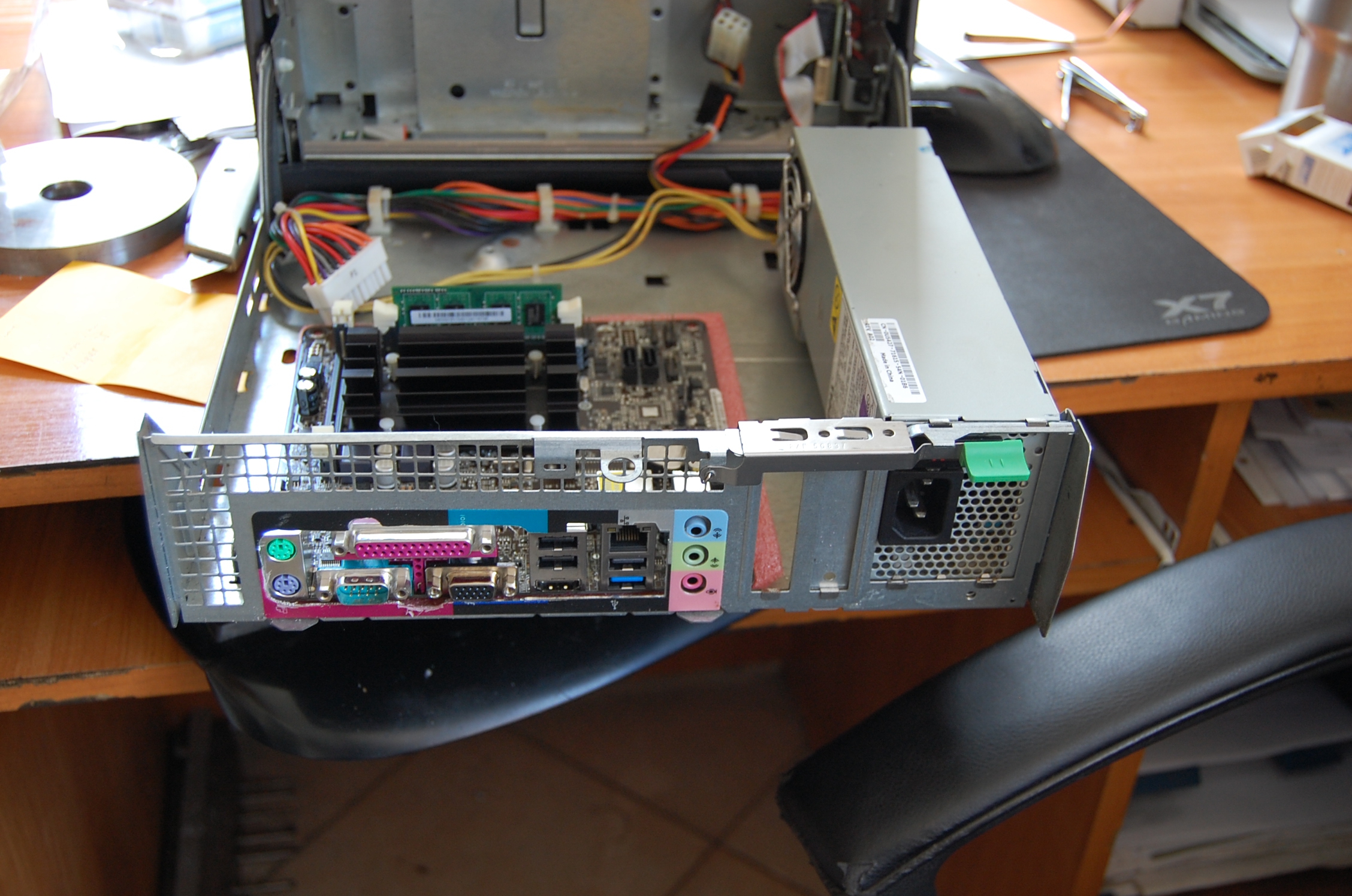

Post napisał: kamar » 03 lip 2014, 13:54
Do przetestowania świeży pomysł na zastąpienie wysłużonych kompów :)
Obrazek Obrazek

Post napisał: syntetyczny » 03 lip 2014, 17:04
Ja używam d2500 atoma, sprawuje się to na prawdę przyzwoicie. A to d1800?
