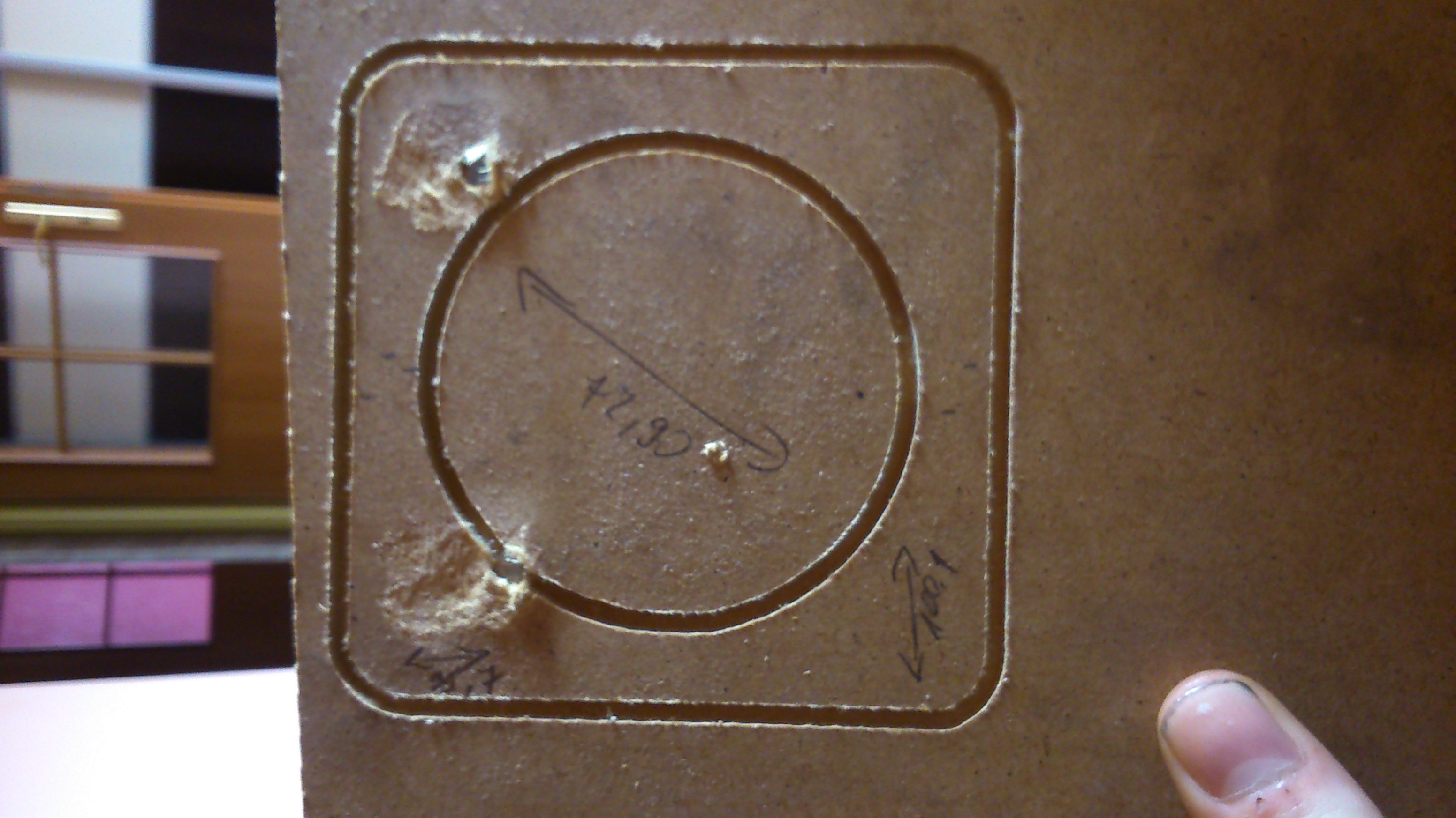

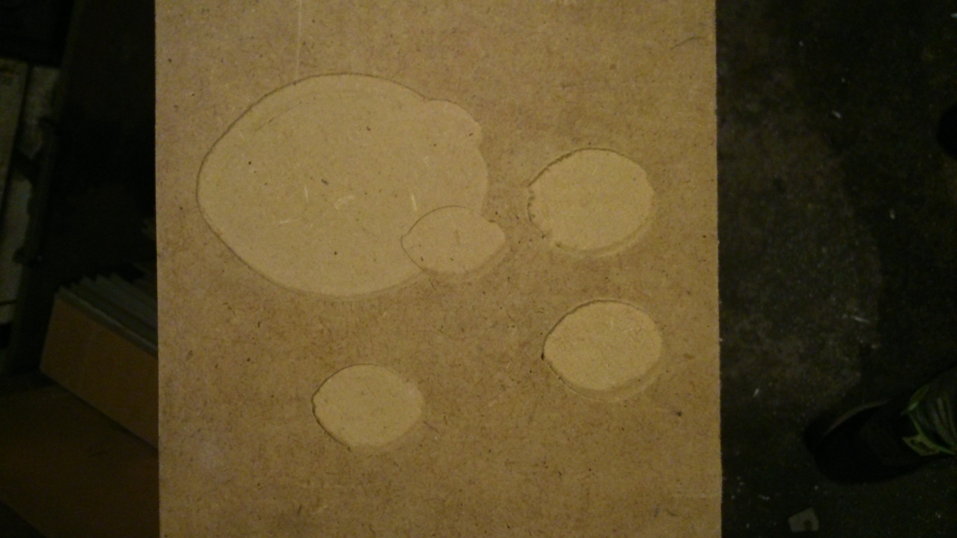

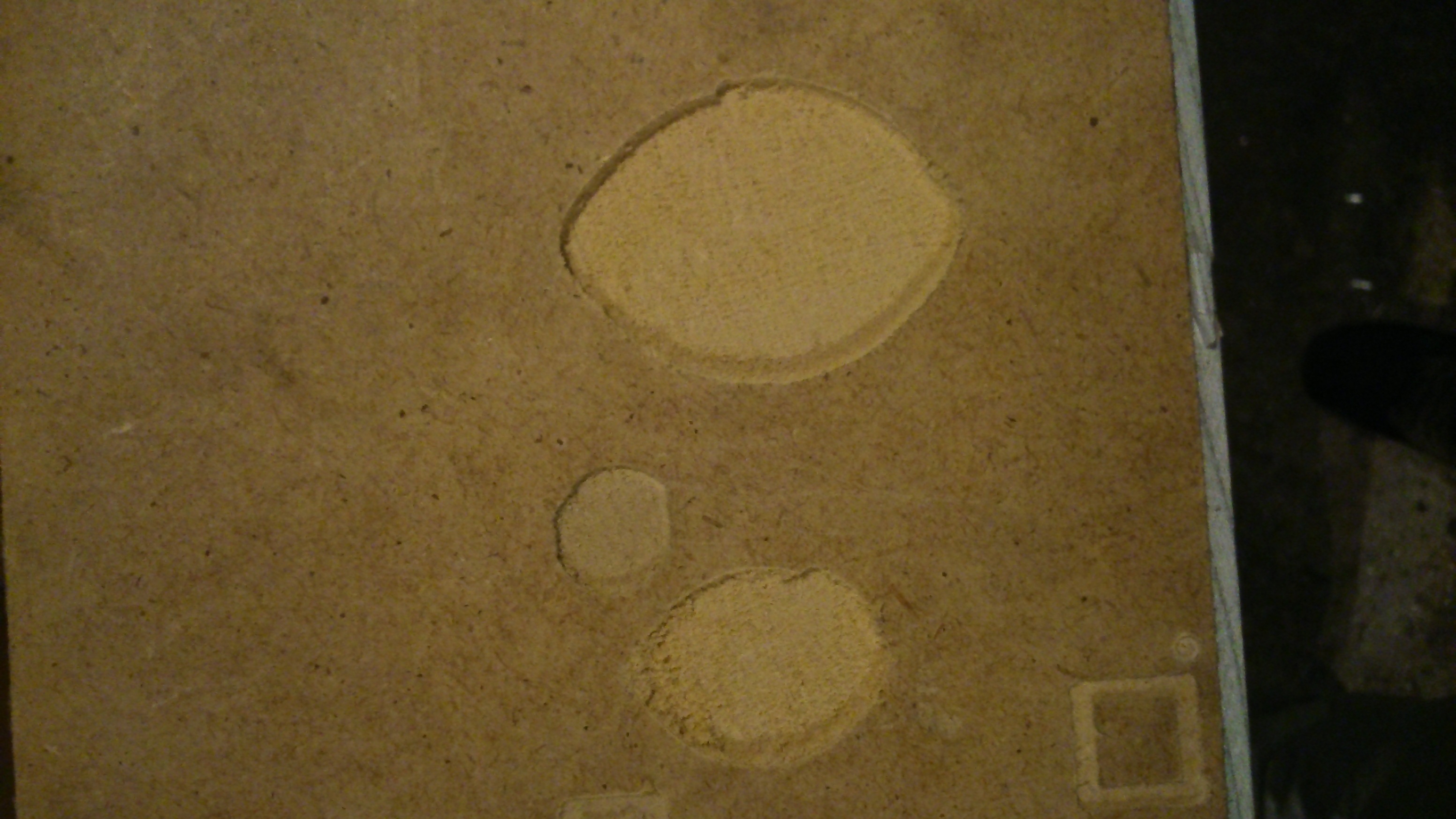

Witam ponownie, komputer już podłączony pod maszynę, skonfigurowany tak że na prostych jako tako sobie radzi, ale już koła to dla niego wyższa poprzeczka i za cholerę nie chcą się wyfrezować kieszeni w kształcie koła :/
Skonfigurowałem najbardziej podobnie do tego co miałem w machu i co działało, ale nie wychodzą. Zmieniałem już parametry SCALE, Max acceleration, Max velovity i nic nie udało mi się naprawić. Postprocesor w CAM-ie też zmieniałem. Próbowałem na g-code mm (*tap) i na pobranym z tej strony http://wiki.linuxcnc.org/cgi-bin/wiki.pl?Cam_post do Vectric i jest bez zmian.
W tej chwili maszyna kieszeń w kształcie koła wykonuje tak jak na zdjęciach, z różnymi parametrami w pliku .ini
Nie mam pojęcia o co jej chodzi? Wszystko jest w zakresie roboczym stołu, silniki na prostych się nie gubią, dźwiękowo chodzą ładnie i nie ma żadnych dziwnych odgłosów ;o
W załącznikach daję plik .ini, .hal i kody z cam-a których używałem bo bez sensu wklejać to wszystko i wydłużać posty.
Pozdrawiam i myślę, że ktoś miał podobny problem i podpowie w czym grzebać żeby działało tak jak powinno :D

dziwne dziwy i mówisz że jak wytniesz kwadrat o długości boków oraz przekątne są OK tak?
Czemu masz inne scale w X a inne w Y ? SCALE = 500.0 SCALE = 667.0 mas tam inne napędy czy jak?
próbowałeś zwykły okrąg na G03 zrobić?

Post napisał: deejayjndorek » 20 lut 2016, 10:25
Tak, kwadrat wycina w dobrym wymiarze.
Inne scale ponieważ w X mam śrubę trapezową 16x4 a w Y i Z 12x3
Spróbuje tak jak mówisz ze zwykłym G03 i dam znać, na Machu miałem bardzo podobny problem i okazało się ze postprocesor był niepoprawny.
[ Dodano: 2016-02-20, 14:37 ]
Problem rozwiązany :D w sumie nie wiem do końca co zrobiłem że działa ale jest dobrze, pozmienialem trochę w pliku ini i jest git :D Obrazek
Przy posuwie większym niż 700 chyba się gubi i powstaje tak samo jak wczesniej. Jednak postprocesor g code mm w ASPIRE działa dobrze :D
