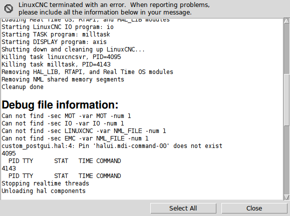

Nieźle namieszałeś.
Masz błąd w czwartej linii pliku custom_postgui.hal, tylko u mnie ten plik ma dwa bajty i nie ma mowy o czwartej linii ...
Ja po prostu korzystam z innego interfejsu, bo dokleiłem kod do camview.
Natomiast niektóre pliki z mojej konfiguracji mogą zostać użyte z pyvcp, tylko trzeba wszystko do siebie dopasować.

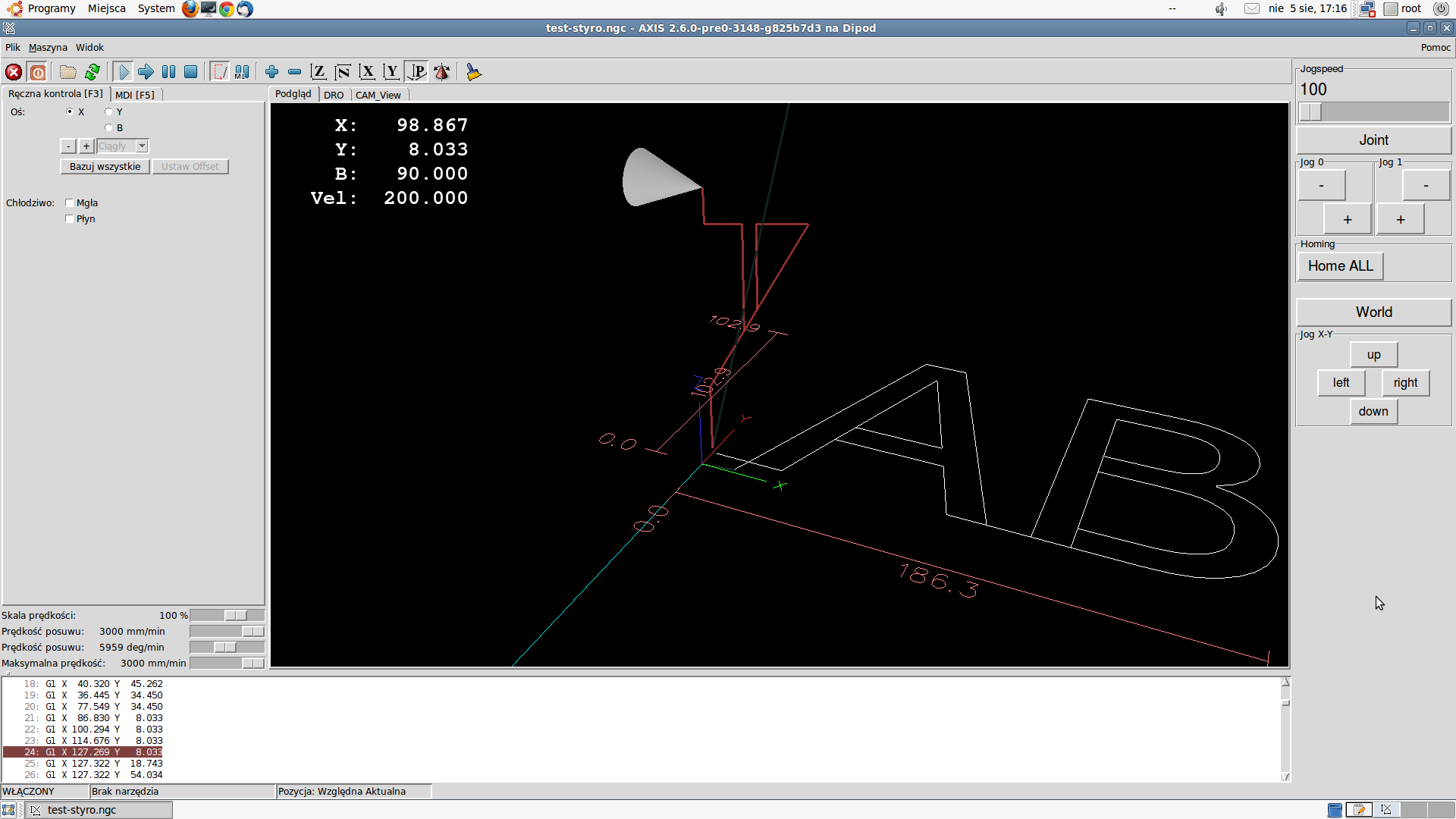

Ja mam podobne problemy w styroploterze.
To jest niekartezjańska kinematyka zwana hotwinch.
Mam tam klawisze w pyvcp i jest taki numer, że aktywne są tylko te, które odpowiadają aktywnemu układowi "world" (XY) albo "joint" (01).
Jak mam aktywne napędy, to klawisze up, down, left i right są najzwyczajniej martwe.
Wkurza to nadal, ale pomylić się już nie można.
