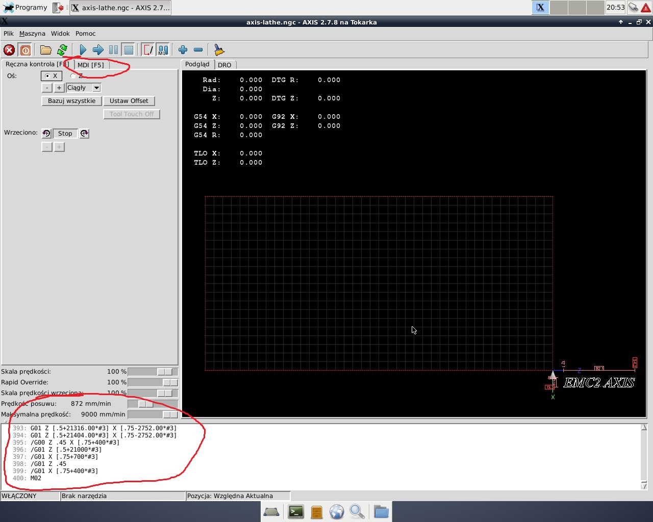

Mam pytanie zielonego człowieka odnośnie Linuxcnc. Niedawno zainstalowałem system i się dopiero z nim zaznajamiam. Linuxcnc potrzebuję pod tokarkę. Czytam forum ale mam problem bo nie mogę wpisywać G-Code. W okienku na dole w którym wszyscy wpisują G-Cody ja nic nie mogę nic zrobić, nie mogę nic napisać ani usunąć. Podpowie ktoś co robie nie tak ? i przy okazji zapytam do czego służy zakładka MDI ??Obrazek

W tym okienku na dole nie wpisujesz G-kodu - tam masz tylko podgląd ew. możesz uruchomić od wybranej linii. Piszesz sobie w jakimś edytorze, notatniku, gedicie, vimie, emacsie czy co tam dusza... i wczytujesz w linuxcnc.
W zakładce MDI możesz sobie wpisać np. jednolinijkowo polecenie i je wykonać.

Post napisał: grg12 » 24 sty 2017, 11:16
wybierz zakładkę MDI i będziesz mógł wpisywać g-kod pojedynczymi liniami - przydaje się np. do wysłania maszyny na określoną pozycję - ale z pewnością nie do tworzenia programu obróbkowego :)
