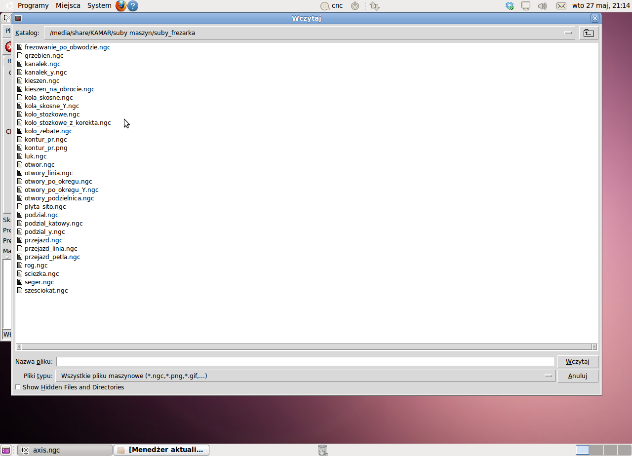

Dziękuję kolego Miki. Już nie pierwszy raz mi pomagasz i już jakoś to moje Linuxowanie zaczyna wyglądać. Zaczynam coraz wiecej z tego rozumieć.
Czytałem, że w którymś wątku (przez google nie znalazłem który to ) ktoś wrzucił kilka ciekawych subów, właśnie do popularnych zadań. Typu wiercenie otworow na okregu, kieszen itp. Czy każdy sub musi mieć rozszerzenie ngc? Mam sporo tych oryginalnych ngc. Ale nic mi z tego nie chodzi. Parametry mogę wpisać ale co mi z tego skoro mi to makro nawet kodu nie wygeneruje. Fajny jest jeden z tych oryginalnych ngc gdzie podajesz x,y poczatku rowka x,y końca, szerokość i jednym kliknięciem robi rowek. Ale ten ciul też nie śmiga :/
Posty: 17324
Post napisał: kamar » 27 maja 2014, 21:16
Co chcesz z tej listy ? Ja na nich robie , gwarancji nie daje :)
Segitarius
Posty w temacie: 9
Posty: 390
Rejestracja: 15 lut 2011, 19:07
Lokalizacja: Zielona Góra
Post napisał: Segitarius » 27 maja 2014, 21:19
Frezowanie po obwodzie i otwory na okregu poproszę :)

Segitarius
Posty w temacie: 9
Posty: 390
Post napisał: Segitarius » 28 maja 2014, 11:13
Dziękuję :) za chwilę wypróbuje. Na nowo kalibruję sobie właśnie sterownik(może tam mam błędy)
Nawet na zdrowie mi to wyszło bo doszedłem do kilku nowych rzeczy. Inaczej przy okazji skonfigurowałem silniki i teraz fruwają bez żadnych rezonansów :P Normalnie z silnika krokowego zrobiłem kosiarkę :P
