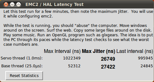

Jitter rzędu 250000 oznacza kompletną bezużyteczność komputera do LinuxCNC.
Być może jest on na dodatek uszkodzony, co by tłumaczyło inne problemy.
Zmień komputer na odpowiedni.

titleDe:
Jak możesz napisz coś więcej o sprzęcie, na którym odpalasz LinuxCNC. Co do SMI polecam artykuł na wiki linuxcnc:
http://wiki.linuxcnc.org/cgi-bin/wiki.p ... gSMIIssues
Wystarczy dodać w pliku " /etc/linuxcnc/rtapi.conf "
linijkę:
Kod: Zaznacz cały
MODPATH_rtai_smi=/usr/realtime-$(uname -r)/modules/rtai_smi.ko
a do linijki:
Kod: Zaznacz cały
MODULES="adeos rtai_hal rtai_ksched rtai_fifos rtai_shm rtai_sem rtai_math rtai_smi"
Na końcu dodać jak w przykładzie "rtai_smi".
Chyba działa od razu po takiej zmianie. Bo przy odpaleniu Linuxcnc od razu ładuje moduły do obsługi SMI.
Jeżeli to nie przyniesie rezultatu i jitter będzie nadal w granicach nie akceptowalnych dla softu, zostaje zmiana hardware albo jeżeli ci działał na tym sprzęcie MACH, powrót do MACHa.

Post napisał: titleDe » 03 maja 2013, 15:06
Kolego pascalPL , nie udało mi się znaleźć takiego pliku, czy mógłbyś przybliżyć mi gdzie się on znajduję?
Podłączyłem nowy komputer i wyniki testu wyglądają tak:
Parametry starego komputera to:
Procesor: AMD Athlon tm XP 2000+
Karta graficzna: RV535 Radeon X1650
CPU 1662 MHz
RAM 1000 MB
Dysk twardy 60 GB
Problem występuję nadal:
Maksymalna prędkość znajdująca się w lewym dolnym rogu programu wynosi 3600 mm/min czyli 60mm/s (6cm/s)
Jednak wcale maszyna nie poruszą się z tą prędkością.
Czas wykonania napisu "LinuxCNC" przy "maksymalnej prędkości" wynosi 2:08 min
Natomiast sam wymiar wynosi 63mm a powinien 134,7mm
Bardzo proszę o wskazówki.

Program będzie się tyle czasu wykonywał bo F400.
To są absolutne podstawy.
Nikt nie dostał nieśmiertelności, żeby Ci wszystko od podstaw tłumaczyć.
Ludzie mają swoje życie i swoje problemy.
Podstaw sam się musisz nauczyć.
A co do wymiarów to ewidentnie przeskalowałeś maszynę wpisując błędne dane przy konfiguracji.

Post napisał: guko1 » 05 maja 2013, 18:23
Jeśli chcesz ,żeby cokolwiek było frezowane (czy co tam robisz) z większa prędkością musisz to wpisać ręcznie do g-kodu.Inaczej się nie da.W startowym programie masz F-ileśtam i tak co n-tą linijkę.
Suwak nic do tego nie ma.Służy tylko do ustawienia max prędkości,powyżej której np rozleci ci się obrabiarka,albo silniki w kosmos odlecą.Jak chcesz potestować na g-kodzie startowego napisu to kliknij:
plik-> edytuj
Tam masz linijki z kodem gdzie masz F-ileśtam.
Wklep np 600 za każdą F-ką zamiast wartości "fabrycznej"Nie mam tego pliku,więc nie pamiętam ile tam było.Chyba F400 tak jak tuxcnc pisał. A na Z-tce cos koło F100
Potem zapisz i przeładuj g-kod.

Kolega przypadkiem nie ma za dużo tych kroków na obrót? Silniki zazwyczaj mają 200 kroków na obrót. Miałem podobnie jak na sterowniku podałem większy mikrokrok niż w programie.
