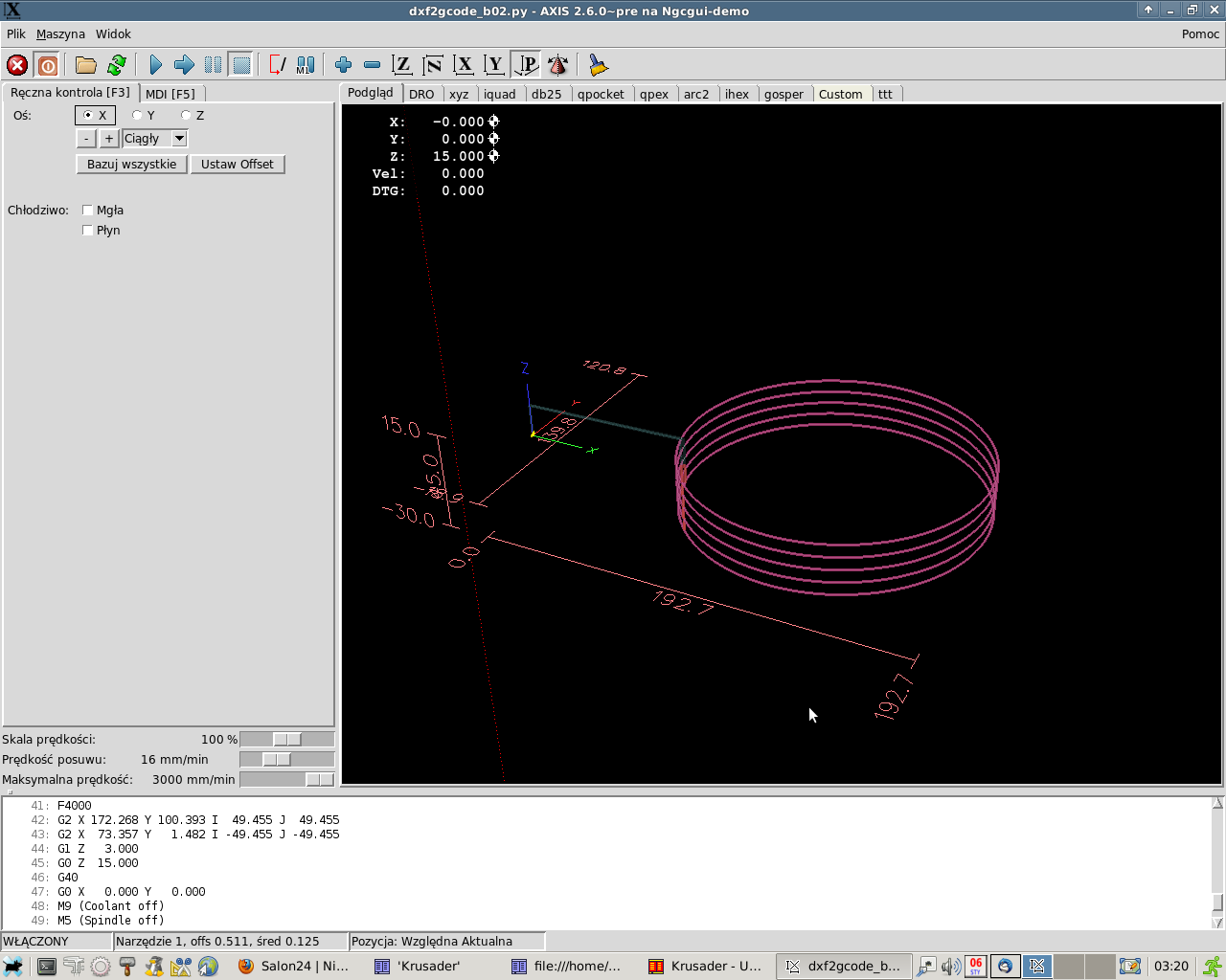

Jak będę potrzebował z dxf-a coś na tokarkę zakodować, wtedy pewnie pokombinuję więcej. Na pewno toto się ładnie integruje z Axis - wybranie pliku .dxf w Axis powoduje odpalenie dxf2gcode, zatwierdzenie wysyła rezultat do Axis.
Trzeba tylko dodać toto jako filtr w .ini, i przekierować jakieś wyjście czy wejście. Ale nad tym w tej chwili dumać nie będę.

A niby czemu nie mam wpychać? To ewidentnie ma z nim współpracować.
Zmiana w pliku konfiguracyjnym dxf2gcode
na
Powoduje automatyczne wczytanie do axisa wyniku działania dx2gcode
Nie działa mi jeszcze filtr - próba wczytania do Axisa pliku dxf powinna automatycznie odpalać dxf2gcode.
Kółko narysowane w LibreCAD, zapisane do .dxf i wczytane za pośrednictwem Axis do dxf2gcode zostało przetworzone, i automatycznie wczytane - i w rezultacie program wyfrezował placek wielkości kółka na głębokość 30 mm, z przybraniem 6 mm jak zaplanowałem.
Kod: Zaznacz cały
[General]
write_to_stdout = 0
Kod: Zaznacz cały
[General]
write_to_stdout = 1
