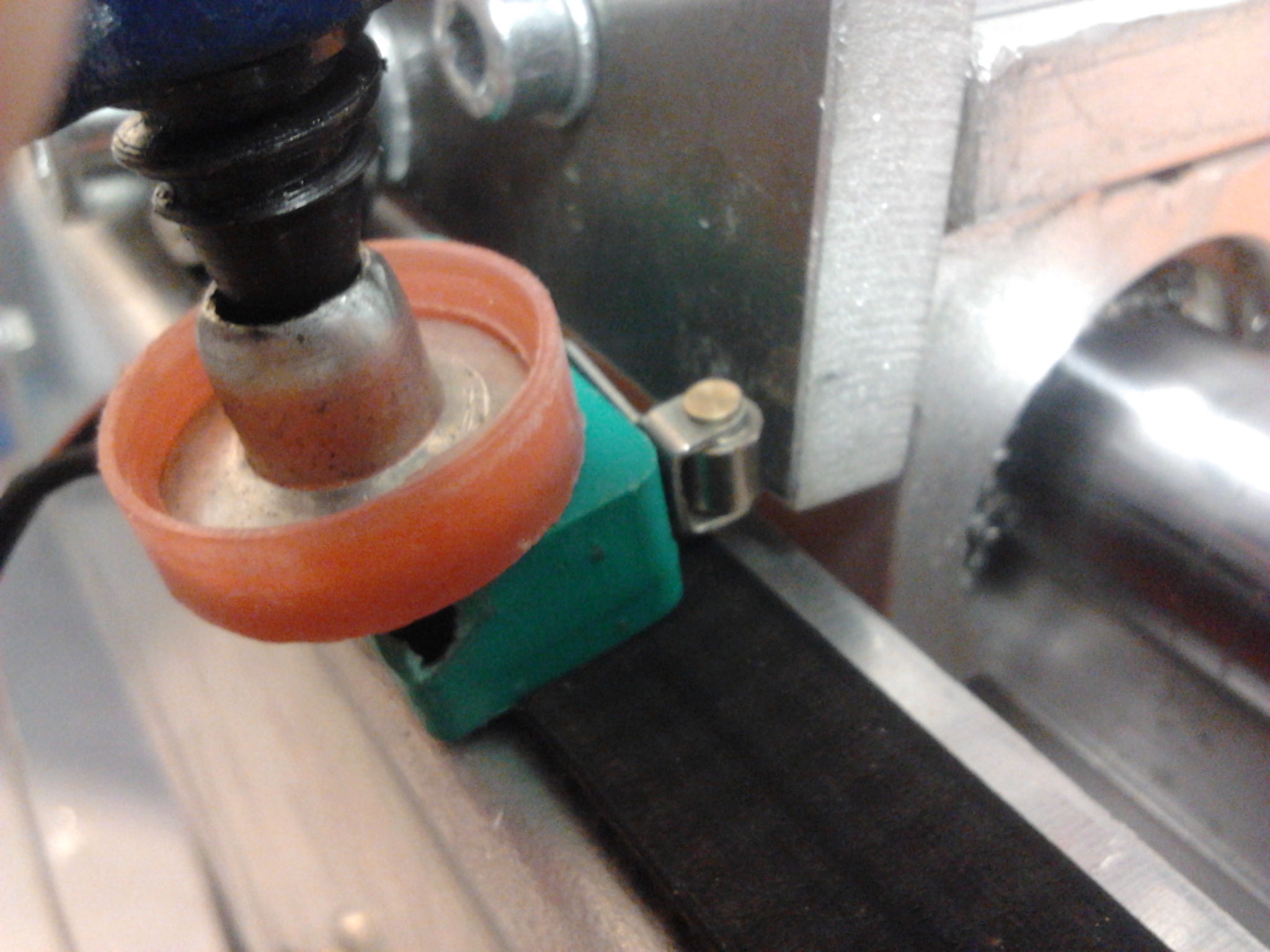

W zelrpie masz zworki JP2 i JP3, którymi konfigurujesz czy po naciśnięciu E-stopu prąd jest odcinany od silników czy nie. Jak obie są zdjęte to na silnikach jest cały czas prąd, jak założysz JP2 to po E-stopie prąd jest odcinany a jak założysz JP3 to prąd będzie płynął tylko jak będzie działała pompa ładunkowa na pinie 17-tym.

Zgadza się. Mam ustawioną konfigurację z pompą ładunkową, ale jak nacisnę przycisk, który w programie jest przypisane pod estop to mimo zworek sterownik odcina prąd od silników, bo program przestaje podawać pompę ładunkową. Chodzi o to, żeby przycisk awaryjnego zatrzymania przypisać w programie do funkcji, która bezwzględnie zatrzyma program i silniki, ale nie zatrzyma pompy ładunkowej.

A nie możesz sterować prądem silników tylko z estopu, zdejmując zworkę JP3 brak sygnału pompy powinien być ignorowany?

I będzie, ale chodzi o to, żeby jak wezmę i włączę zasilanie maszyny wcześniej niż uruchomi się program w komputerze, żeby nic samo nie jeździło. Jak na razie bez pompy tylko się wrzeciono uruchamia samo w trakcie uruchamiania komputera, ale kiedyś może i silniki pojadą. Wolałbym tego uniknąć.
Linux jest otwartym oprogramowaniem i jestem wręcz pewien, że gdzieś można dopisać linijkę, której działanie będzie polegało na tym, że po wciśnięciu estopu pompa dalej będzie funkcjonować. Nie jestem jednak tego w stanie sam zrobić.
Ostatnio sprawdziłem, że załączony sterownik ale bez pompy trzyma cewki silnika zwarte, więc jest on w pewien sposób hamowany, ale może gdyby prąd był zachowany silnik zatrzymywał się szybciej. Choć pewnie biorąc pod uwagę długość reakcji człowieka nie wiele to zmieni.
A wezmę może uda mi się dziś przeprowadzić test. Założę krańcówkę, podłączę pod estop i przy jeździe 7500mm/min zobaczę ile oś jeszcze pojedzie z rozpędu po najechaniu na nią.

Dziś zrobiłem próbę na krańcówce:
Gdy po najeździe na nią program zatrzymywał silniki nie odcinając od nich prądu oś po zadziałaniu krańcówki przejechała jeszcze ok 5,1mm. Gdy sterownik w takiej sytuacji odcina zasilanie od silników (jak napisałem wcześniej są wtedy końce uzwojeń zwarte przez tranzystory) to oś staje po 4,2mm, więc szybciej.
Moja prośba więc o to jak zachować prąd silników po wciśnięciu grzyba jest nie aktualna.
