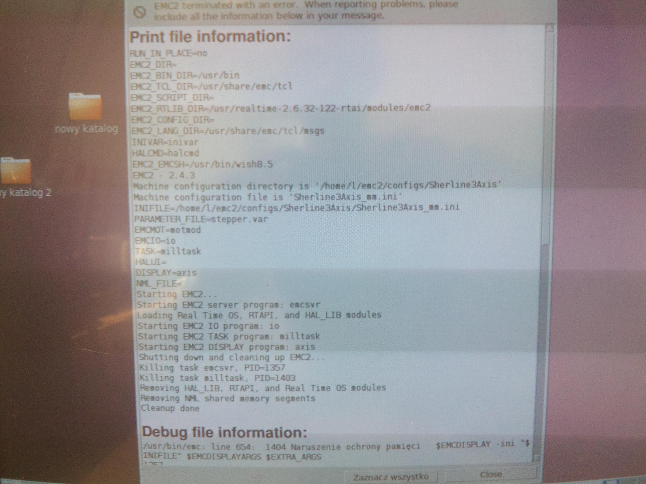

Na starych komputerach z jednordzeniowym procesorem, EMC2 nie uruchomi się z kernelem załadowanym bez opcji lapic.
To nie jest żaden błąd, po prostu nie da się napisać programu działającego równocześnie na nowoczesnym wielordzeniowym procesorze i na złomie z minionej epoki.
Żeby EMC2 uruchomić na starym komputerze trzeba zrobić dokładnie tak jak koledzy pisali powyżej.
Dodanie opcji lapic do parametrów kernela nie może spowodować zniknięcia pasków na pulpicie, to jakiś zbieg okoliczności.

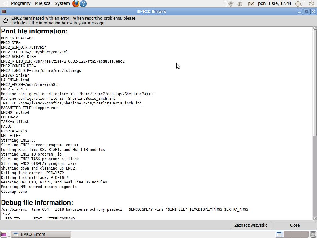

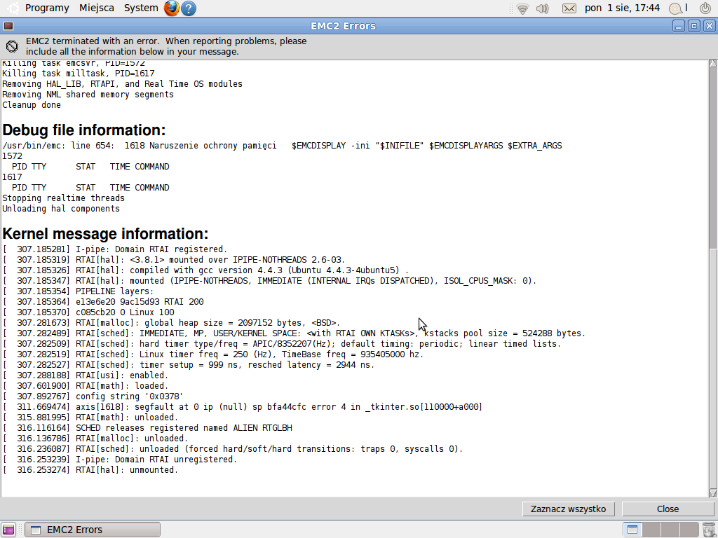

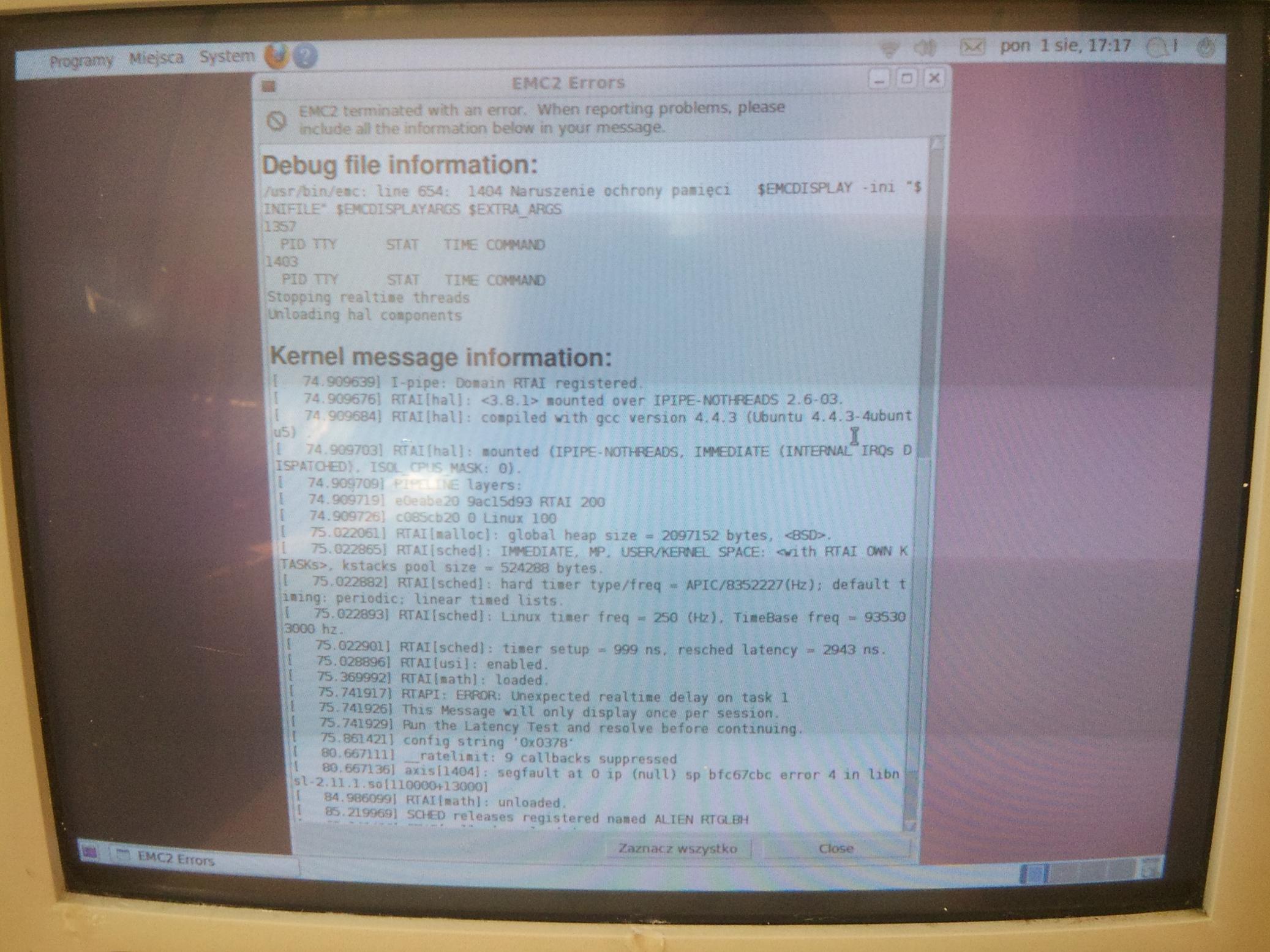

ok po restarcie paski wróciły a co do emc2 to okno programu otworzyło sie na 2 s i zamkło sie i wyskoczył taki error ObrazekObrazek

tutaj zrzut ekrany Obrazek

Ja mam najsłabszy Intel D945GCLF2 + 512 MB DDR2, ale teraz kupuję już D525 z chipsetem NM10.
Niedawno wyrwałem Gigabyte GA-D525TUD + 1 GB DDR3 za chyba 280 zł, więc jakieś kosmiczne pieniądze to nie są.
Natomiast niedawno uruchomiłem EMC2 na Pentium3 533MHz + 512 MB SDRAM i na okrągło wywalało "Unexpected realtime delay ...".
Frezarka jakoś na tym chodziła, ale to była sytuacja awaryjna, bo mi piorun popalił komputery i nic innego wtedy nie miałem.

Natomiast jeśli chodzi o sprzęt autora tematu, to po pierwsze wygląda na wadliwy, a po drugie
"Unexpected realtime delay ..." absolutnie go dyskwalifikuje, nawet gdyby był 100% sprawny.
Tak więc decyzja, żeby dać sobie spokój i poszukać lepszego komputera jest absolutnie słuszna.

a teraz chodzi równiez na tym kompie co wywalał błędy.a problem tkwił w pamieci ram jedna z kosci miała 512mb +128mb+128mb i to chyba było za duzo dla płyty głównej bo w biosie było max 512 mb. teraz mam 3x128mb i emc2 chodzi.
