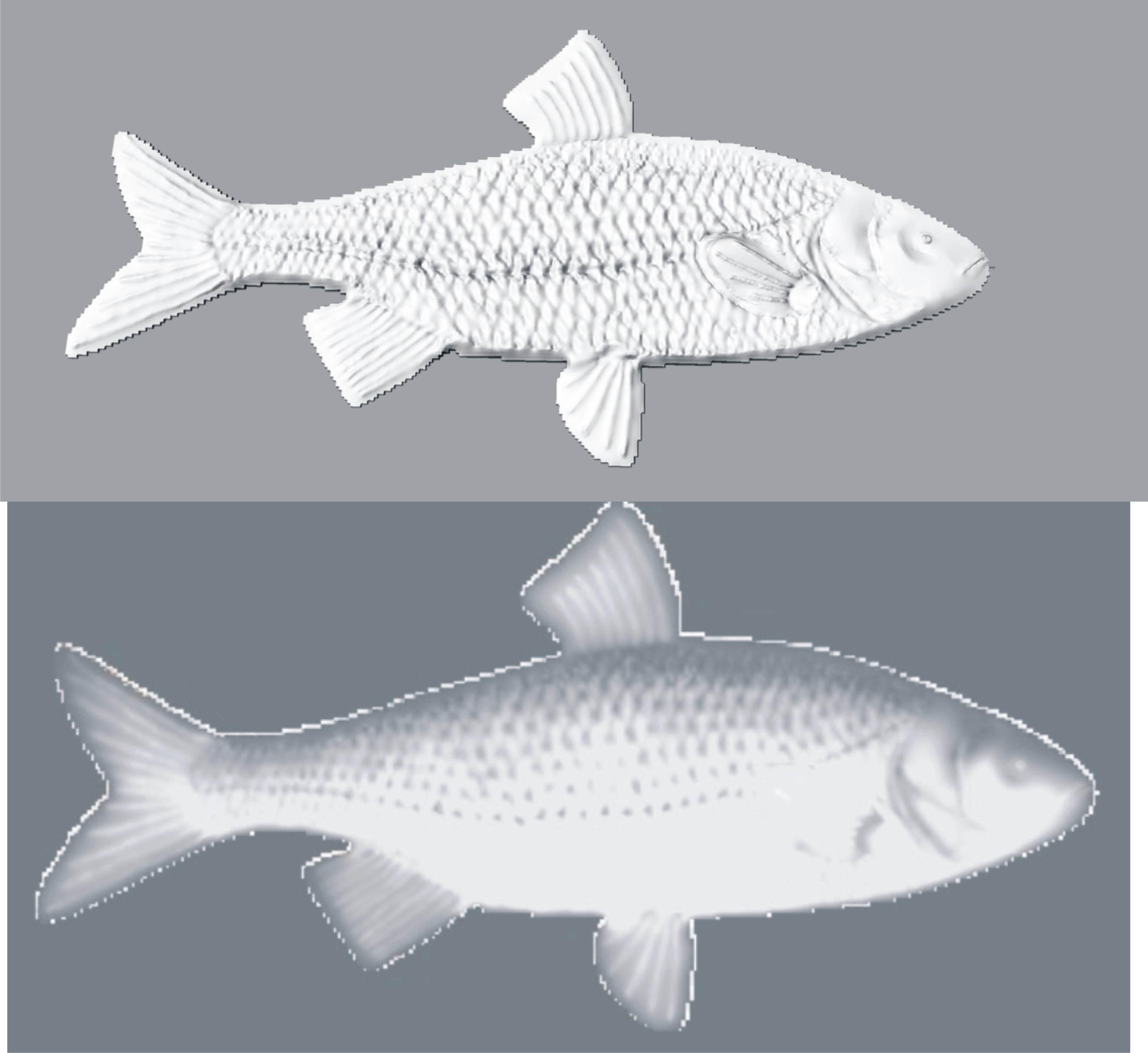

Mam pytanie odnośnie programu wcam2k jak wykonać płaskorzeźbe , nie chodzi mi o samo frezowanie tylko o stworzenie pliku w programie jak na zdjęciu
ObrazekObrazek
jest kilka takich plików w samym programie ,ale chciałbym stworzyć własne.
Z góry dziękuje za pomoc.

Na stworzenie pliku do frezowania jest kilka metod. Oczywiście mówimy tu o tworzeniu płaskorzeźby ze zdjęcia.
1 Metoda ręcznej "zabawy" z kolorami a raczej z odcieniami szarości - tak jak na Twoich przykładach. Czyli otwierasz zdjęcie w jakimś programie typu photoshop. Zmieniasz wszystko na odcienie szarości nie mylić z czarno-białym. Potem rozjaśniasz poszczególne miejsca i wyrównujesz barwy. Na koniec zapisujesz i otwierasz w cam-ie. Ustalasz ścieżki freza i frezujesz.
Ta metoda jest bardziej chałupniczą metodą i niestety bardzo ale to bardzo czasochłonną
2 Metoda tworzenia płaskorzeźby za pomocą programu artcam albo aspire vectric albo b2g. Wczytujesz zdjęcie odpowiednio obrabiasz. I masz już albo plik co cam-a albo gotowy plik z trajektorią narzędzia który otwierasz bezpośrednio w sterowniku maszyny.
W niektórych cad-ach jest możliwość importowania plików bmp lub jpg i wtedy program pokaże "zbliżoną" wersje płaskorzeźby. Dlaczego zbliżoną a dlatego, że trzeba włączyć punkty kontrolne i przesuwając je można stworzyć płaskorzeźbę. Niestety ta metoda jest również pracochłonna a efekt można ocenić dopiero po zakończeniu pracy.
Są też sterowniki do cnc które pozwalają na bezpośrednie otwarcia plików bmp lub jpg i same ustalają trajektoria narzędzia.

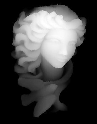

A oto przykład płaskorzeźby zrobionej ze zdjęcia pobranego z internetu
Oczywiście mówimy tu płaskorzeźbach ze zdjęcia. Można tez robić płaskorzeźby bezpośrednio je "rysując" w cad-zie. Ale to już wymaga dobrej znajomości oprogramowania CAD.
Poniżej link do instrukcji obsługi.
Jak wynika z lektury, jest tam funkcja modelowania, ale ..... (moim zdaniem) mocno okrojona do zaledwie jednego rodzaju modelowania, aczkolwiek jeśli ktoś potrafi rozsądnie tego użyć, to .... można coś tam nawet zrobić, ale .... (zaś moja opinia) upierdliwe to będzie.
http://www.dmrsoftware.com/free/install ... nglish.pdf
