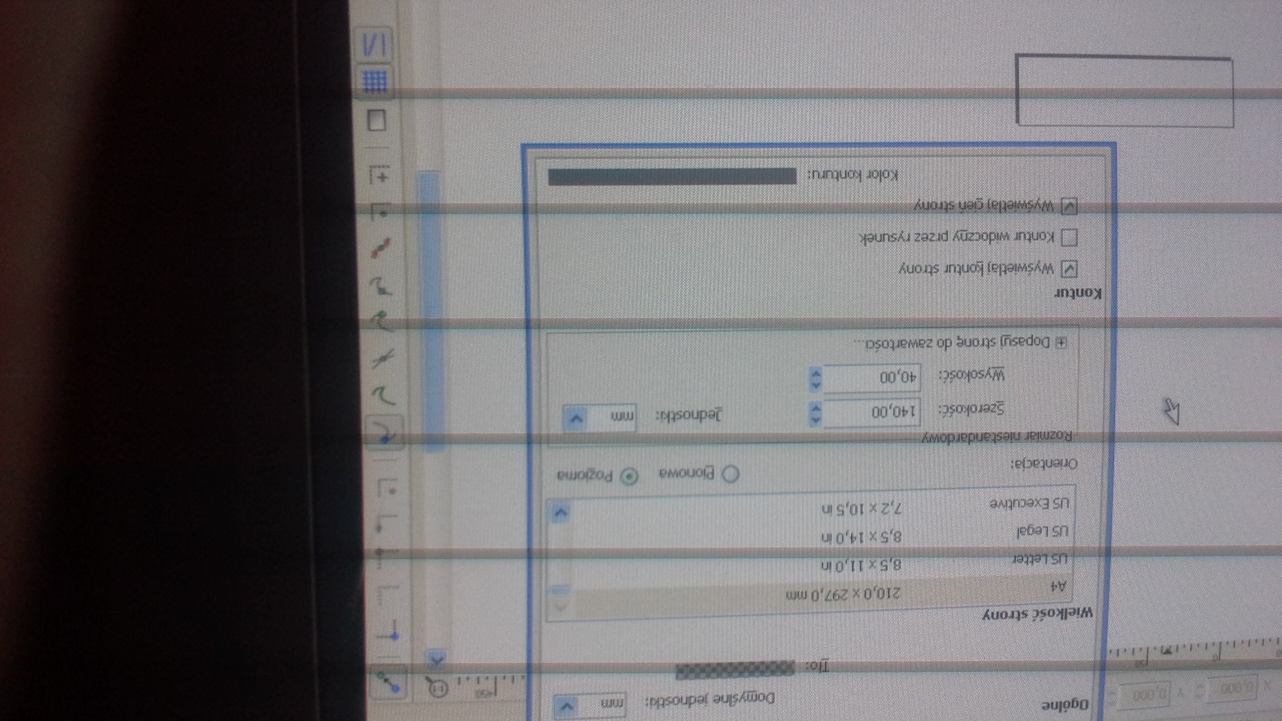

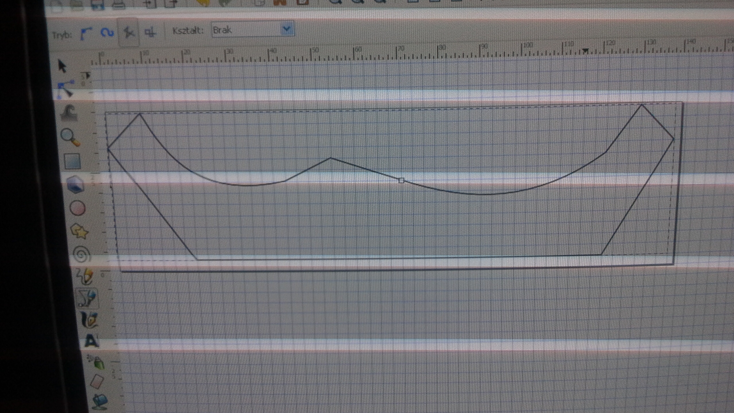

Zobacz jak ustawione masz jednostki w Inkscape.joka79 pisze:Kurcze ale vector linker zle czyta wymiary rysunkuz inkscape chyba chodzi o format zapisu on ma svg a mysle że musi byc plt bo jak rysuje w corel draw to jest wszystko ok
Być może pracujesz w centymetrach, a nie milimetrach, albo (co gorzej) w calach.
Jeśli to ni problem, to podeślij tu ten rysunek narysowany w Inkscape i podaj jakie ma mieć wymiary.
