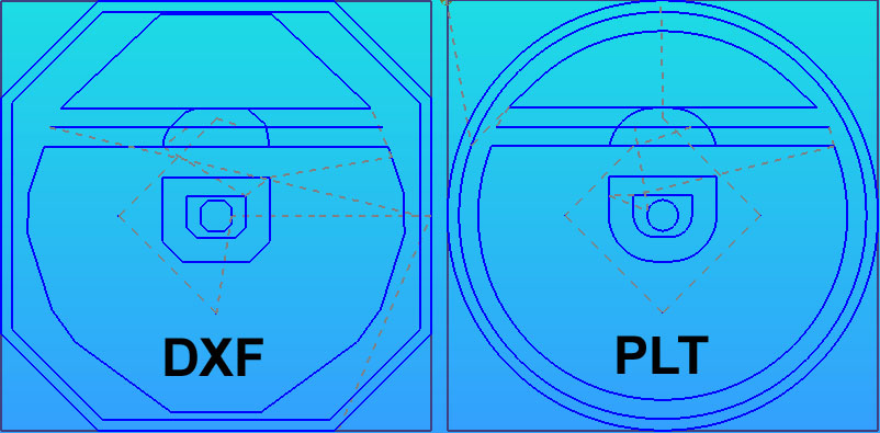

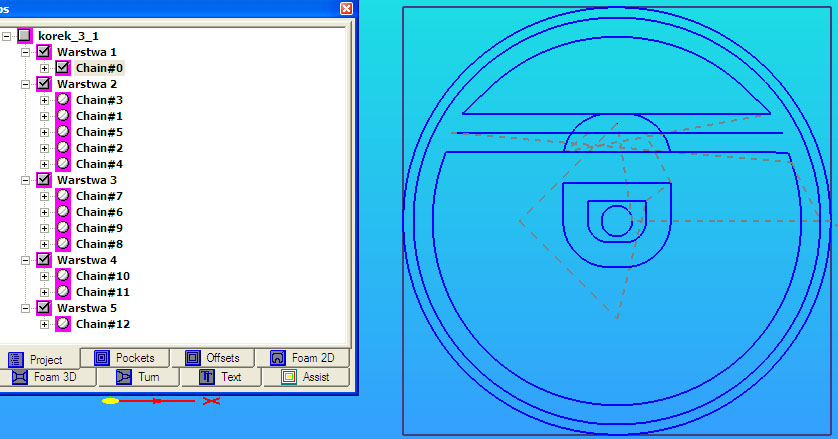

Podepnę się pod temat, bo mam to samo:
Czemu upieram się na dxf, skoro plt wychodzi ładnie? Niestety tylko przy prostych rysunkach. W przypadku powyższego przykładu, w .plt LazyCam łączy w sobie wiadomy sposób obiekty na warstwach i nie mogę z tego wygenerować prawidłowego kodu. Po imporcie z .dxf mam warstwy dokładnie jak w corel-u, ale wszystko jest kanciate. Prawidłowo importuje się jeszcze z formatu .wmf, warstwy co prawda nie przechodzą, ale wszystkie obiekty są oddzielone, tylko niestety wymiary się nie zgadzają.
pitsa
Posty: 4482
Lokalizacja: PL,OP
Post napisał: pitsa » 28 wrz 2012, 23:40
To wygląda tak jakby przy imporcie pliku DXF krzywe Beziera traktowane były jako linia łamana.
Zobacz co wychodzi gdy do krzywych w Corelu dodasz więcej punktów (wdycja krzywej, zaznacz wszystkie punkty - kliknij parę razy na dodanie punktów).

Post napisał: ezbig » 28 wrz 2012, 23:43
Mogę dodać, tylko to dodatkowa zabawa z rysunkiem.
[ Dodano: 2012-09-28, 23:57 ]
Wygląda na to, że to jest skuteczny sposób:) - teraz są koła i łuki:
Nie mogę dać pomógł, bo nie mój temat, może autor to zrobi :wink:

@ezbig
Napisałem już w tym temacie conieco, ale przypomnę że:
Corel eksportuje rysunki do DXF-a, ale tylko w postaci krzywych Beziera, a więc nie są to łuki i proste, a (w dużym skrócie) matematyczny opis obiektów.
Dlatego po zaimportowaniu DXF-a wyeksportowanego z Corela, AutoCAD interpretuje jako krzywe Beziera albo jako zbiór prostych (aproksymacja).
Możliwe również, że w CAD-zie masz ustawiony parametr "Gładkość łuku i okręgu" na 100.
Wtedy owszem, będziesz widział kanciasty rysunek, ale on wcale taki być nie musi, a tylko tak jest wyświetlany.
Żeby się o tym przekonać, w AutoCAD-zie przejdź do menu "Widok" i wybierz "Regen wszystko".
Spowoduje to przerysowanie/odświeżenie rysunku.
Jeśli po wykonaniu powyższego nagle wszystko stanie się gładkie, to znaczy, że rysunek jest OK.
Jednak jeśli rysunkiem będą Beziery, to i tak nic nie zrobisz jeśli ten LazyCAM nie pracuje z Bezierami.
Wówczas należałoby przekonwertować taki rysunek (DXF z Corela) na format który nie opiera się na Bezierach, czyli np. /WMF, EPS i inne.

Post napisał: ezbig » 29 wrz 2012, 00:07
Jak widzisz powyżej, udało się. Ja na początku myślałem, że LazyCam upraszcza widok, ale gkod nie kłamie. Wychodzi to co widać. Po dodaniu dodatkowych węzłów do krzywych jest już ok. Tak jak pisałem na początku, .plt jest ok dla prostych operacji, ale jak potrzeba kilka warstw rozdzielić w kontrolowany sposób, to dxf jest lepszy.
[ Dodano: 2012-09-29, 00:16 ]
Nie wiem czy to się gdzieś w corel-u ustawia, ale przy zapisie w dxf, początek układu współrzędnych mam na środku arkusza. W plt da się to ustawić przy zapisie, a tu nie.
