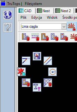

Jak to działa? Gdy naciśniesz klawisz skrótu (do dalszego ustalenia - ale polecam np. przycisk pod kciukiem na myszce) pokazuje się menu.
Jak to wygląda? Tak:
