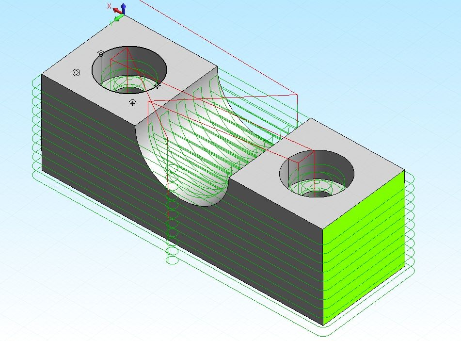

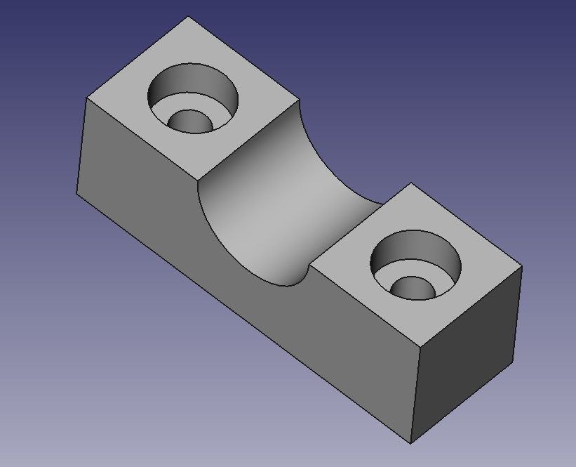

Mam specyficzny element i prawie z nim sobie radze, ale pojawia mi sie coś dziwnego. Oto element z free cada:
Ze wszystkim sobię radzę poza tym walcowatym wycięciem - chciałem aby płaski frez sobie wyżarł to w pięciu krokach - i prawie się udało, ale pojawia się takie coś:
Kawałek jest po mojej myśli, a reszta wystaje poza element i jest na dodatek zaokrąglona.
Robiąc przekształcenia zaznaczam wnętrze walca - zamieniam na sketche, ustawiam new surface i robie pocketa - i właśnie taki kwiatek mi wychodzi.... Nie wiem jak go ogarnąć. Pliki wyślę na mail, jeśli będą potrzebne.

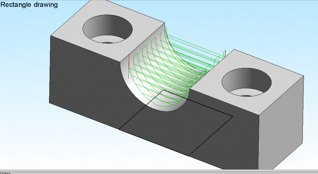

Kurde... Udało się.
Po zaznaczeniu sketcha tworzącego walec i wybraniu opcji create area powstawała właśnie jakaś dziwna figura - Już składałem broń, ale pomyślałem, że narysuję kwadrat pod tym walcem i poszło
