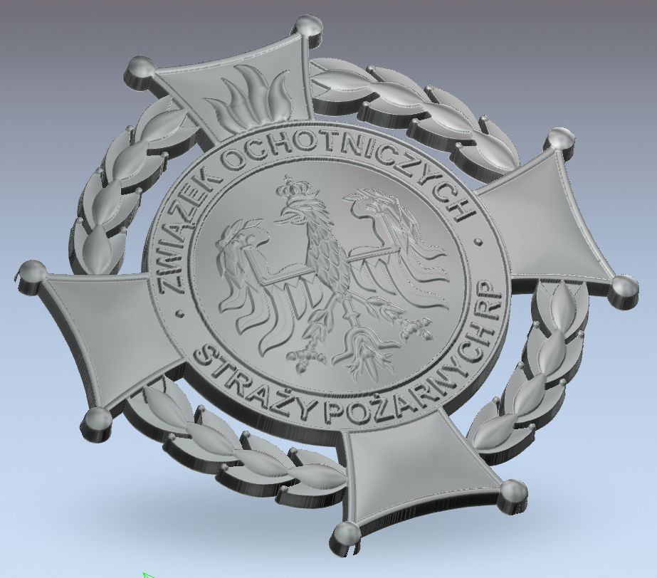

plik cdr po zmianie na dxf wyłażą koszmary jak wyprostować by źródłowy plik nie różnił się od skonwertowanego by następnie utworzyć gkod poprawnie

Plik, (czyli wszystkie wektory) był (moim zdaniem) przygotowywany do zrobienia płaskorzeźby.
Widać to wyraźnie po niektórych wektorach które niby to nie są do niczego potrzebne,a w rzeczywistości służą do modelowania powierzchni (wyciąganie itp) .
Jednak równie dobrze można te niepotrzebne wektory uznać za zwykłe szkolne błędy lub efekt wektoryzacji.
Tak czy siak, ten akurat plik nadaje się albo do tworzenia na jego podstawie płaskorzeźby, albo do wydruku, albo w ostateczności do grawerowania frezem stożkowym środkiem wektora/kontura.
Natomiast chcąc wyciąć z tego obrys, trzeba jeszcze dorysować kontury obrysu.
Jadnak zamiast pisaniny, zapewne oczekiwałeś poprawionego pliku, więc w załączniku masz DXF-a który poprawnie otworzy Ci się w AutoCAD-zie.
Poza tym, już kiedyś robiłem taką płaskorzeźbę i wyszło tak:

To ma być skomplikowany projekt ?
Przecież to jest w miarę proste do zrobienia.
A te "do niczego" linie, to nie tyle są do poprawienia, co do usunięcia.
Poza tym (jak pisałem) trzeba zrobić obrys całości bo go po prostu nie ma.
Dodatkowo ten rysunek jest tak "zanieczyszczony", że (moim zdaniem) lepiej go narysować od podstaw na podstawie jakiejś bitmapy.
