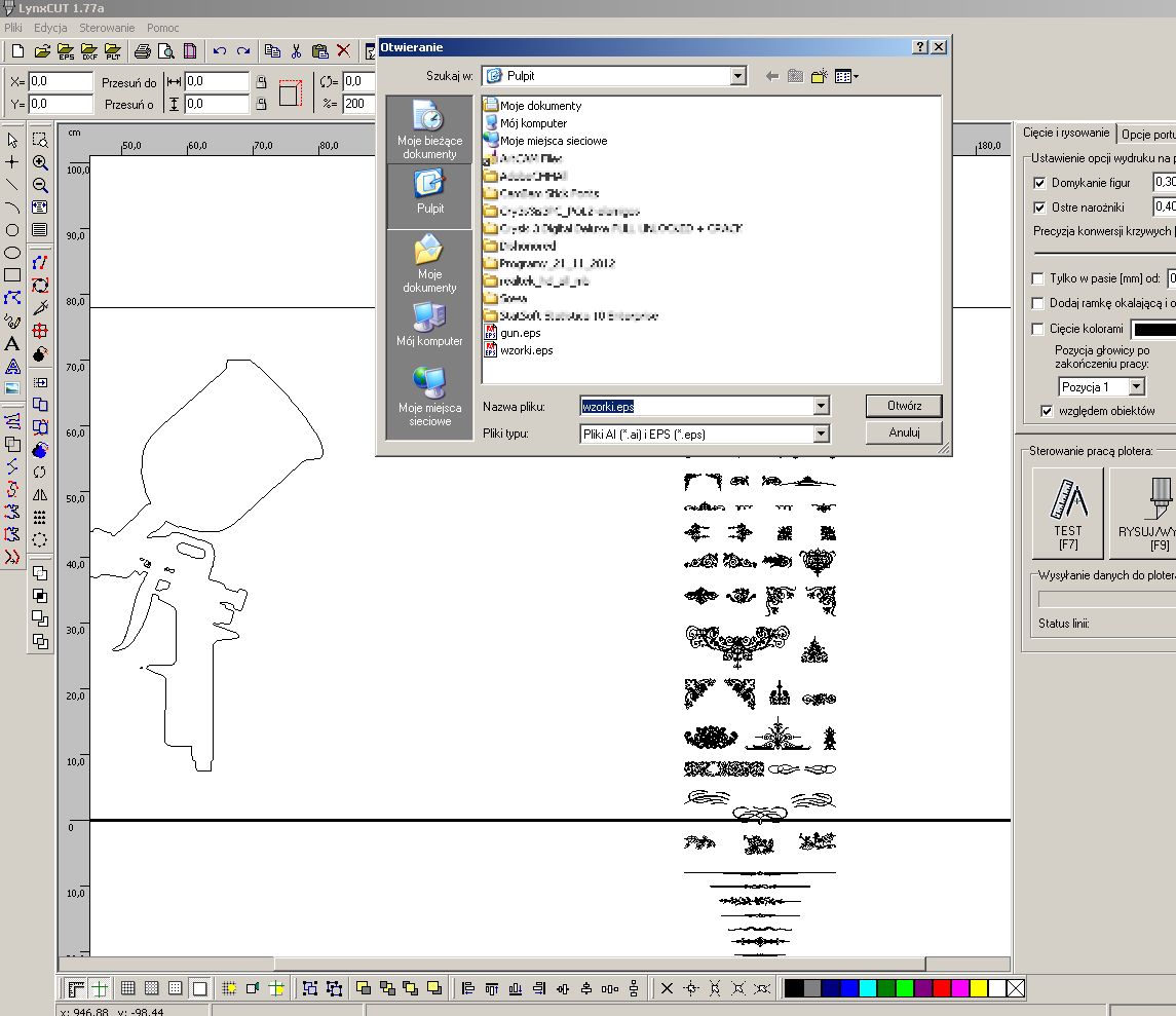

Witam..Od niedawna zacząłem zabawę z ploterem tnącym..Dlatego też, jak na razie jestem w tym "zielony" :oops: Z własnymi projektami raczej nie mam problemu..Problem zaczyna się z importem plików eps do LynxCUTa.. znalazłem w necie darmowe ramki w formacie eps..Gdy chce je wczytać do programu wyświetla się komunikat "Plik o zapisie niemożliwym do odczytania" Nie wiem co robię źle..Jeśli ktoś byłby w stanie pomóc..byłbym wdzięczny..
Jeszcze jedno pytanko odnośnie logo firmy w której pracuję..czy jest możliwość przerobienia tego logo tak aby ploter wyciął go w folii do piaskowania?? Logo mam w formacie png. chodzi mi o samą grafikę pistoletu bo litery zrobię sam..
Z góry dzięki za jakąkolwiek podpowiedź..

do plotera tnącego musisz mieć pliki wektorowe a nie bitmapy
pistolet musisz zwektoryzować, są automaty , ale praktycznie musisz ręcznie narysować.

Podeślij no tego EPS-a bo sam jestem ciekawy co z nim nie tak.
Poza tym, jeśli próbujesz wektoryzować dokładnie ten obrazek który tu zamieściłeś, to nic dziwnego, że nic z tego.
Przecież ten obrazek jest przeraźliwie mały.

W załączniku masz dwa pliki:
1. Wzorki.rar (zawiera EPS-a i DXF-a) tego EPS-a którego przesłałeś na priv. Teraz już powinien się ładować do LybxCUT-a. Przynajmniej u mnie, na ściągniętym i zainstalowanym demie programu LynxCut ładują się bez problemów.
Swoją drogą ten LynxCUT, nie grzeszy szybkością, oj nie grzeszy.
Mam kompa z procesorem Intel I-7 3770K i 16GB pamięci, a ten LynxCut rusza się jak mucha w smole.
2. spray_gun.rar (zawiera pliki gun.eps i gun.dxf zarysu/obrysu pistoletu do malowania, więc może Ci się do czegoś przyda)
Wielkie dzięki za pomoc.. Pliki eps nadal się nie otwierają wiec chyba mam coś z programem..Ale .dxf się otworzyły.. mam nadzieje że ploter da im rade.. :) Plik z pistoletem jest ok..troszke elementów dodam i bedzie super..

Popatrz na tego mojego (demo)
Wszystko ładuje się bez problemów.

No nie wiem..u mnie nie idzie chociaż mam pełna wersje..Wyskakuje błąd..Będę musiał się zapytać Pana Piotrka Rakowskiego bo to od niego mam ploter i LynxCUTa...
