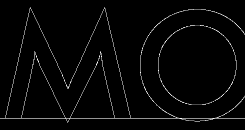

mam pytanie dotyczące konwersji fontów True Type do formatu DXF.
Narzędzia, które wypróbowałem, generują DXF tak, że dół niektórych liter
(i nie chodzi tutaj o litery typu "y" czy podobne z ogonkami) wychodzi poza
linię, którą przyłożymy od dołu do tekstu.
Najlepiej na przykładzie:
Problem dotyczy większość czcionek: Arial, Courier, Times New Roman...
Czy można wygenerować DXF tak, aby doły liter były na jednym poziomie?
Czy to jest właściwość TTF i inaczej być nie może?
Jakie narzędzia możecie polecić do zamiany TTF na DXF, które powyższy efekt będą eliminować?

Tak ma być!!!
Kształt liter nie jest tworzony "od linijki",
tylko dla osiągnięcia odpowiedniego wrażenia estetycznego.
Inaczej napis wykonany przy pomocy danego kroju pisma
po prostu będzie źle wyglądał.
Trzeba znaleźć odpowiedni krój (pewnie są i takie wśród tysięcy...),
albo samemu przeprowadzić modyfikację kształtu liter.

mefiu pisze:Czy to jest właściwość TTF i inaczej być nie może?
Tak jak wyżej kolega napisał - wszystkie czcionki które mają zaokrągloną podstawę tak będą wyglądały - jeśli te zaokrąglone wyrównasz do linii z prostymi , wizualnie będą wyglądały na mniejsze chociaż wysokość liczona w milimetrach będzie taka sama.
Jeśli koniecznie potrzebujesz fontu w linii - to szukaj takich które nie mają zaokrągleń
np: font MOTOR

Dziękuję za wyjaśnienia.
Próby grawerowania TTF na mojej maszynce dają dziwnie pofalowany tekst...
Czyli zostaje poprawianie ręczne.
