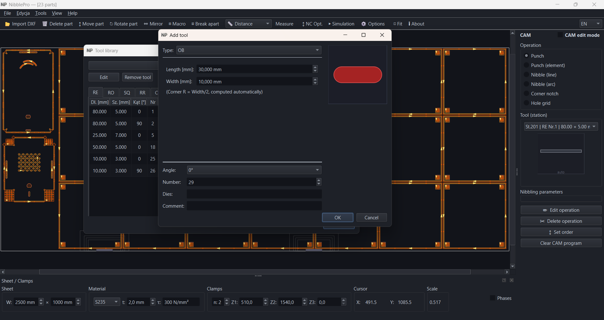

Od dawna nosiłem się z zamiarem odkurzenia projektu Wykrawacz. Jednak po namyśle zdecydowałem, że jednak program powstanie na nowo. Zapraszam serdecznie do testowania NibblePro. sourceforge.net/projects/nibblepro/ .Import DXF, 9 standardowych kształtów narzędzi + specjalne wczytywane z dxf, różne konfiguracje rewolwera zapisywane w plikach, 6 różnych typów obróbki, zapisywanie/wczytywanie detali/arkuszy, operacje takie jak przesuwanie/lustro/obrót na detalach, mierzenie na arkuszu, generacja kodu nc, symulacja z pliku cnc oraz inne. Nie ukrywam że liczę na feedback.Miłej zabawy :) Obrazek

Post napisał: p.w.cnc » 28 maja 2026, 11:51
Nowa wersja 1.1 już dostępna. Doszła automatyczna obróbka. Teraz jeden przycisk i wszystkie detale mają nadaną obróbkę. Jak to działa? Patrz tutaj ---> https://youtu.be/7txAO2j5V30
