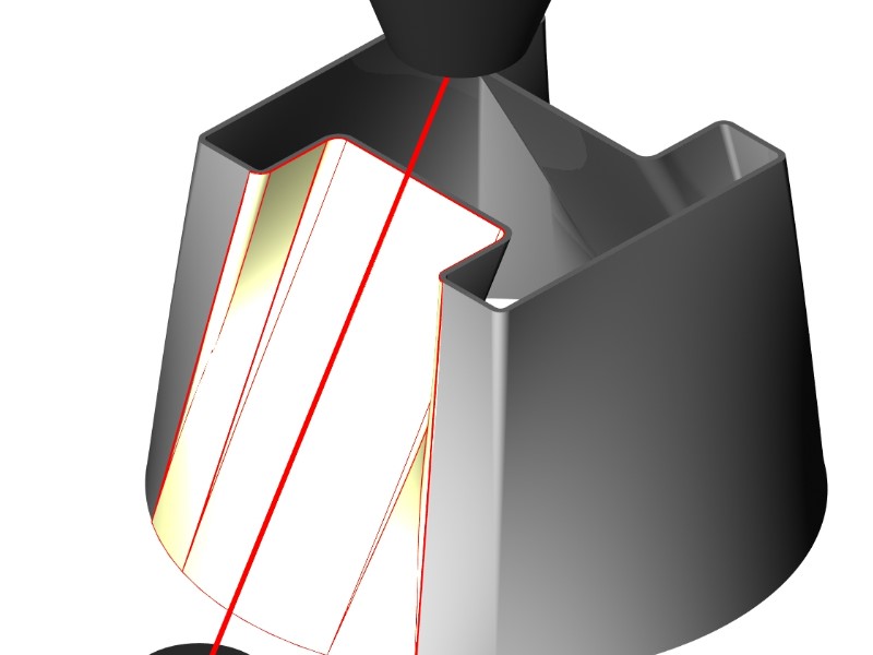

Myślisz że jest szansa na zmuszenie tego do zrobienia gcodu na coś takiego?
Czyli wrzucenie dwóch szkiców w oddzielnych warstwach i wygenerowanie ruchu dla 4 osi jednocześnie?
Z palca napisać program na taki kształt nie mam problemu, sterowanie mi obsłuży np dwa łuki o różnych promieniach i punktach początkowych/końcowych na raz, ale przy bardziej skomplikowanych kształtach pisanie tego z palucha to karkołomna impreza.
tuxcnc
Posty: 9837
Re: Oprogramowanie CAM do plotera z nożem wleczonym
Post napisał: tuxcnc » 24 sty 2021, 16:01
atlc pisze:
24 sty 2021, 15:52
Nie.
Trzy osie i warstwy jedna po drugiej.
Z tym że to jest 2,5d, czyli dla danej warstwy Z jest stałe.
To się sprawdza na przykład najpierw wyciąć otwory wewnątrz a na końcu obrys, albo na laserze masz na jednej warstwie cięcie a na drugiej grawerkę i dla każdej warstwy ustawiasz inne S i F.
