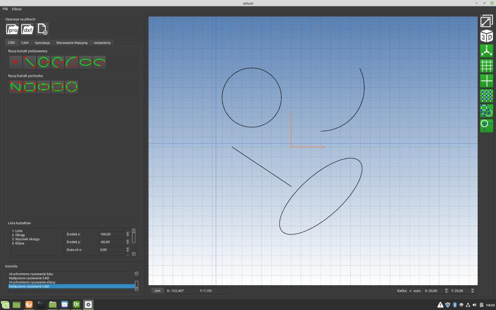

Kilka lat temu podjąłem się takiego hobbystycznego projektu - napisałem własne oprogramowanie CAD/CAM. Pokazywałem je nawet na forum, program pod nazwą CADICAM.
Problem polegał na tym, że przyjąłem kilka błędnych założeń co zaowocowało niedogodnościami i wadami których usunięcie wymagałoby gruntownej przebudowy programu co całkowicie zniechęciło mnie ro dalszego rozwoju. Odpuściłem to na pewien czas uznając, że lepiej i łatwiej korzystać z gotowych rozwiązań.
Od niedawna zajawka trochę powraca, usiłuje się przebijać pomiędzy inne pomysły. Już nawet kawałek programu powstało.
Skąd mi się to bierze?
A no co znajdę jakieś fajne oprogramowanie to za chwile czegoś brakuje albo coś nie działa tak jak bym chciał.
Generalnie podstawowe założenie jest takie:
Program CAD 2D oraz CAM 2.5D (może kiedyś 3D) z podstawową dedykacją dla ploterów frezujących 3 osiowych.
Oprogramowanie ma być proste i funkcjonalne ale jednocześnie przyjemne w obsłudze. Ma działać na WIN oraz Linux.
Może ktoś ma jakieś sugestie/propozycje jaka funkcjonalność powinna się znaleźć w takim oprogramowaniu? Co jest dobrego/fajnego i przydatnego w oprogramowaniach które stosujecie a czego wam brakuje?

Chcesz na tym zarabiać, czy może udostępnić na otwartej licencji (np. GPL)... jeśli to drugie, to może rozsądniejsze by było przyłączenie się do jakiegoś projektu (np. FreeCAD)... możesz rozwijać sam program, lub konkretne moduły, ewentualnie tworzyć własne rozszerzenia (zresztą na zrzucie widać, że już czerpiesz z tego projektu)

Generalnie raczej nie udostępniam niczego na otwartej licencji z tego względu że każdy mój projekt to moja praca... Więc albo robię coś dla siebie albo pod klienta. Program docelowo ma być dla mnie ale jeśli będzie przydatny i funkcjonalny czemu nie, może uda się go sprzedać. Do tego daleka droga i raczej się na tym nie skupiam.
Ja nie produkuje często na maszynach CNC więc nie mam dużych wymagań. Ale od czasu do czasu korzystam. Moim wzorowym programem cam jest estlcam. Natomiast ma kilka wad jak to każdy program, a największą jest taka że nie działa na Linuxie.
FreeCad znam i korzystam, projektuje w nim maszyny. Nie tyle korzystam w tej aplikacji z niego co podpatrzylem pewien wzór kolorystyczny który mi się podoba. Kolory są konfigurowalne, wszystko da się ustawić pod własne preferencje.
