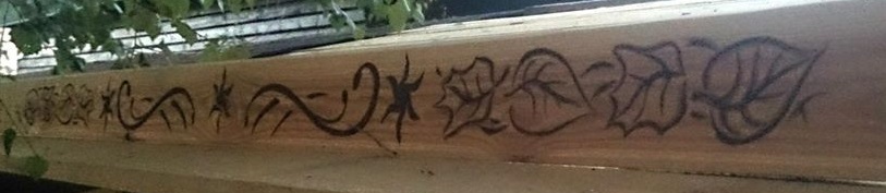

Czy jest jakiś tutorial jak obrabiać material dłuższy niż stół maszyny?

Takie coś? Dzielenie obróbki na moduły o powierzchni max = pole robocze, jak skończy - przesunięcie o długość pola i kolejny. Jakby miał być długi relief to pewnie te moduły trzeba nakładać na siebie przynajmniej o 1/2 fi frezu, a materiał przesuwać o to 1/2 fi mniej (zdejmie ranty).

Dokładniejsze - żeby potem posklejać mebel na 45 stopni.
