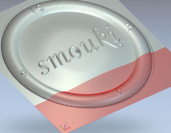

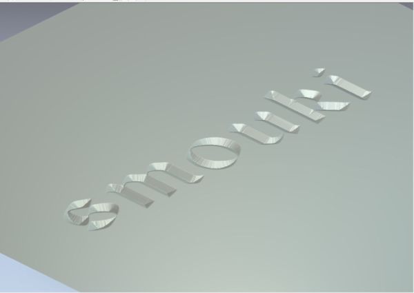

#24
Post napisał: smouki » 21 kwie 2011, 11:29
sprawdziłem, artcam... ten napis z symulacją i wygenerowanym kodem jakieś 2 min. mi zajęło. Jedno przejście freza oczywiście, nie jakieś stopniowanie zetki
artcam smouki.jpg (9.19 KiB) Przejrzano 2112 razy

smouki pisze:ten napis z symulacją i wygenerowanym kodem jakieś 2 min. mi zajęło
A mógłbyś ten kod podesłać?

Post napisał: tuxcnc » 21 kwie 2011, 18:46
tom22 pisze:czytając kod będę wiedział - czy ten tak reklamowany Artcam jest w stanie zrobić to o co mi chodzi.
Z tego co udało mi się dowiedzieć, to Artcam Express ma fajny podgląd obróbki 3D.
Ale nie znalazłem żadnej informacji o tym, żeby można było na nim projekt 3D przygotować.
Natomiast polecam wycieczkę na stronę http://www.artcamexpress.com/index.php? ... &Itemid=37.
Szkoda mi czasu na dokładne studiowanie wszystkich informacji, ale już jeden rzut oka wystarczy, żeby się dowiedzieć, że bez wydania tysiąca euro za wiele się nie zdziała.

Post napisał: artmachining » 22 kwie 2011, 09:28
Express podstawowy kosztuje 125 euro. Jak chcesz mogę ci przygotować jakiś przykładowy gkod z ArtCAMA, napisz tylko na jaki tekst.

Post napisał: smouki » 22 kwie 2011, 10:14
tuxcnc, można jeśli dobrze rozumie stwierdzenie "3d"
