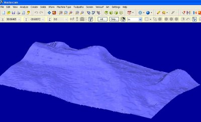

Poniżej załączam dokładne odwzorowanie chmury punktów zrobionej w Mastercam ART,
Czas obliczeń z procesorem 2,2GHz około 15 sekund.
Z menu rozwija się Art>nowa powierzchnia Art> z pliku (wskazuje się plik w postaci proba.txt
,należy zamienić rozszerzenie z xyz na txt.)
Każdy może spróbować w wersji Demo :wink:
Chmura punktów z Mastercam Art
