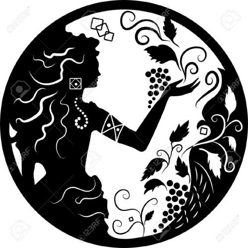

od początku piszę tylko i wyłącznie o obrysowaniu ręcznym, automat można sobie wsadzić...wiesz gdzie? lub laurkę dla babci zrobić (jak już kolega wcześniej napisał)
Po to właśnie obrysowuję ręcznie żeby maszyny nie zamęczyć zresztą bzdury z automatu i tak by nie przeszły.
Dlaczego nie wymiaruję i cadzie nie narysuję pytasz?, rysuję i rysuję co tylko można lecz bywają wzory tak pokręcone że zanim wymiary "wyłapię" bezproblemowo kilkanaście obrysów zakończę. Zrozumiałe?
Pozdro.
Pozdro.

bez przesady że tylko ręcznie.triera pisze:Bitmapa na wektor automatycznie:
na laurkę dla babci, albo sam szybko posiwiejesz
na maszynę - tylko ręcznie...
z powodzeniem uzywam programu Vector Magic, i takie kształty jak tu założyciel tematu pokazał to ten programik ogarnia w 10 sekund generując czyściutki wektor.
[ Dodano: 2016-04-29, 22:08 ]
o jakim zamęczaniu mówisz?dance1 pisze: Po to właśnie obrysowuję ręcznie żeby maszyny nie zamęczyć
otrzymany wektor z automatu ( np. vektor magic) wystarczy eksportować do swojego Cada/Cama i tam ( jeśli jest taka potrzeba) zredukowac ilośc węzłów. wszystko zajmuje nie więcej jak 2 minuty.
Gdybym miał wszystkie zawijasy obrabiać ręcznie to dziekuję...

Nadal zgadzam się w/w stwierdzeniem.triera pisze:Bitmapa na wektor automatycznie:
Ty podpisałeś się jako .... Rzemieślnik Artysta, więc .... wszystko się zgadza
Jeśli artystyczne, to rzeczywiście nie ma większego znaczenia, czy rzeczona laurka dla babci będzie miała idealną geometrię.
Jednak nawet "laurka dla babci" musi być obrysowana ręcznie, jeśli bitmapa na podstawie której chcesz ją wykonać jest bardzo mała (niska rozdziałka) lub niewyraźna, bo wtedy żaden program do wektoryzacji nie pomoże.

Tylko kto robi techniczne rzeczy na zasadzie bierzemy obrazek i z niego tworzymy wektory ?
Pewnie takie sytuacje występują ale generalnie to ci ludzie co tu pytają o takie rzeczy to są początkujący i pytają o pierdółki typu kwiatek czy laurka, więc nie ma sensu im podpowiadać że "tylko ręcznie" . Logotypy i inne tego typu z powodzeniem można robić automatycznie z ewentualnymi korektami węzłów, a jak ktoś chce wyciąć jakiś techniczny detal to i tak musi rysować odpowiednie wektory. Takie moje zdanie

"...Tylko kto robi techniczne rzeczy na zasadzie bierzemy obrazek
i z niego tworzymy wektory ? ...
np. pobliskim zakładzie dorabiają w ten sposób uszczelki...
często na podstawie uszkodzonych starych uszczelek
czy detali wzorcowych.
nóż oscylacyjny jest trochę przydrogi,
aby ryzykować jego złamanie
z powodu błędów w ścieżkach.
na plazmę też zdarza się przygotowywać w ten sposób ścieżki,
od razu z optymalizacją - ręczną
ale każdy robi jak lubi...
