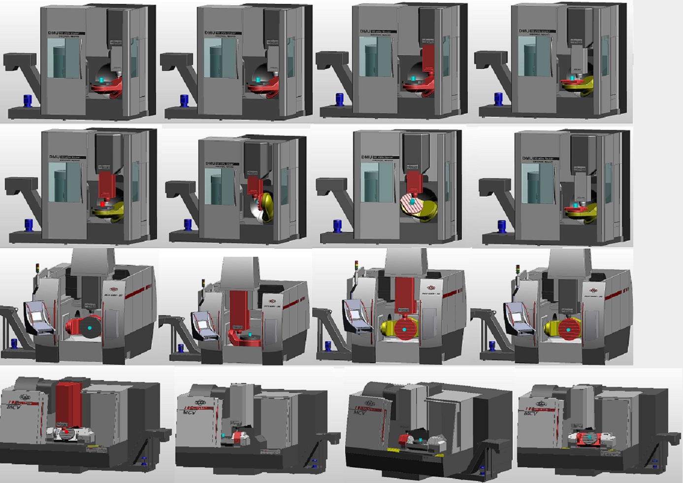

Edgecam ma kontrolę kolizji z elementami maszyny. Też w przypadku 5 osi, ale trzeba zamodelować kolizyjne elementy maszyny.

Podobno trwają intensywne prace odnośnie wykrywania kolizyjności poszczególnych elementów kinematyki maszyny w Edgecam i pierwsze tego efekty mają się pojawić chyba w wersji 2010 R1 czyli gdzieś w okolicach października 2009. Poczekamy, zobaczymy jak to będzie w praktyce...

A czy EdgeCAM nie korzysta z Vericut? Dużo camów po prostu wykupuje licencje od vericut na analizę kolizji w 5 osiach.

Kiedyś jak zapytałem pewnego anglika, specjalisty od EC odnośnie symulacji kolizyjności w przypadku automatów tokarskich z narzędziami umieszczonymi na listwach, z podwrzecionem i narzędziami napędzanymi to mi powiedział właśnie że jest taki programik jak Vericut który można sobie kupić i symulować kolizyjność...

Sprawdziłem kolizyjność w Edgecam 2011R2 (wersja beta) i się okazuje że możemy wykrywać kolizje narzędzia/trzonka/oprawki/detalu/półfabrykatu ze wszystkimi elementami kinematyki maszyny. Przykład poniżej...
