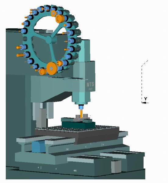

Czy istnieje oprogramowanie wspomagające obróbkę na obrabiarce 5-cio osiowej uwzględniające pełną kinematykę maszyny włączając części ruchome maszyny :?:
Chodzi mi dokładnie o kontrolę kolizji PEŁNEJ KINEMETYKI MASZYNY.
Inaczej mówiąc:
Jak zasymulować proces obróbki w taki sposób by widoczna była również ruchoma głowica (ruchy w osi A i w osi C) a nie tylko sama oprawka tak jak to jest w systemie PRO ENGINEER w którym aktualnie pracuję :?:

MTS taki program
przykład na zdjęciu
jest tam wiele maszyn i możliwość dopisania własnej

W przypadku MTS'a nigdzie nie widzę przykładu zastosowania dla typowej obróbki w 5-ciu osiach z uwzglednieniem całej kinematyki maszyny.
Jak zasymulować taką głowicę wraz z wykryciem kolizji :?: :?: :?:

Jest taki programik "CGTech VERICUT " wersja 6,1.
Vericut jest to program do weryfikacji, optymalizacji i symulacji pracy obrabiarki CNC, symuluje wszystkie typy obrabiarek min: Jobs, mazak, matsuura, hermle, dmg, dixi, mori seiki, chiron.
W trybie przegladu programu aktywny jest zarówno widok pracy obrabiarki oraz obrabianego detalu i opcjonalnie wysmiwtlanie lini scieżki narzędzia w widoku obrabianego detalu, co daje mozliwośc łatwej identyfikacji problematycznych obszarów.
