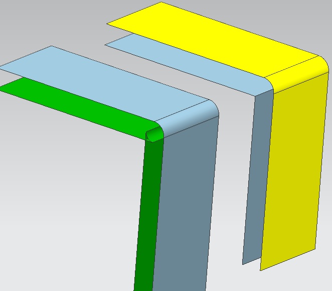

Przykład kolejny - offset 2 powierzchni z promieniem.
Catia, NX i inne "likwidują" promień, ZW robił ujemny (czyli w drugą stronę) ...
Czyli, 2 prostopadłe powierzchnie zaokrąglone R3. Robię z nich offset o 5mm.
Zw stworzył geometrię podobną do tych zielonych powierzchni (żółte,to Catia,NXi inne).
Oczywiście, nie był to model powstały ze szkicu, a część modelowana swobodnie (jakaś blacha samochodu).
To dotyczyło wersji 2015 albo 2016. Nowszych nie sprawdzałem, bo namówiłem na zakup NX'a, co było strzałem w 10'kę.

Co do wywijania promieni to można to przecież wyłączyć w poleceniu

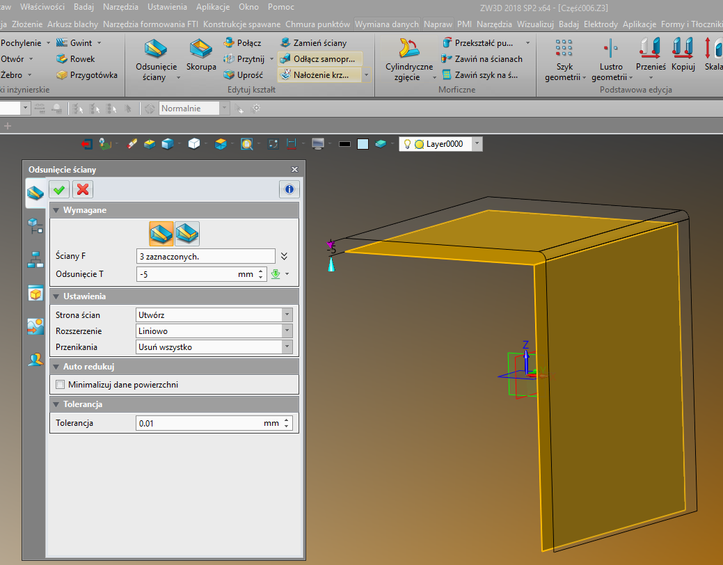

SACZI, szkoda, że nie sprawdziłeś nowszej wersji. Z ciekawości zrobiłem ten sam przykład w ZW3D 2018, zaznaczona opcja Przenikania na Usuń wszystko i bez żadnego problemu efekt:

Może i kiedyś te algorytmy były gorsze, w obecnej wersji wszystko śmiga i hula (ja pracuję od wersji 2018).
