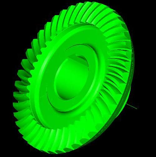

Post napisał: bartuss1 » 30 kwie 2006, 22:40
przykład koła zebatego stożkowego o zebach łukowych. Rysowałem w mastercamie :)

Post napisał: ERNEST KUCZEK » 01 maja 2006, 02:49
no widzisz masz gotowe narzedzie do kol a szukasz. apropo grawerowania liter pisales ze masz metode przenoszenia z autocada do mc, jak dobrze popatrzysz w mastercamie to znajdziesz czcionke z linii i okregow ktora nadaje sie do grawerowania. :wink:
