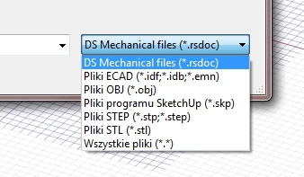

DXF pewnie tak ale reszty bym nie podejrzewał.
Ważne, ze jest darmowy nawet do celów komercyjnych.
Podobnie jest z DesignSpark PCB.
[ Dodano: 2014-03-29, 12:14 ]
A jednak z tego co widać to potrafi łyknąć pliki SKETCUP-a STL-a i STEP-a.

Zienek pisze:Jak zainstalowałeś, to daj znać, czy to używalne i jakie formaty importuje i eksportuje.
Dla mnie osobiście dość ważne są dxf i step, ew. hpgl (Piko).

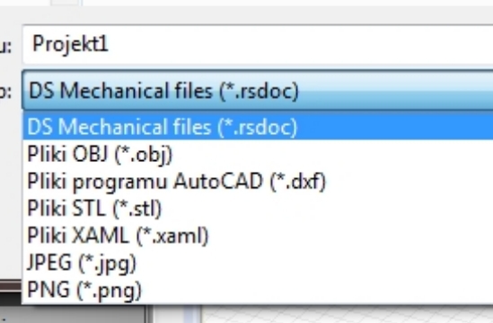

Funkcji Import / Export nie widzę ale:
Otwórz :
Zapisz jako:
Można zapisać jako dxf ale nie można dxf-a otworzyć :sad:
Gdy spróbowałem to zrobić : "Licencja nie obejmuje tego rodzaju importu" :???:
Biorąc pod uwagę to, że program jest za free to i tak chyba nie jest najgorzej.

Zienek
Posty: 3730
Post napisał: Zienek » 29 mar 2014, 15:58
Pierdoła, ale może odczytać Skeczapy, a nie może zapisać.
To jest właśnie denerwujące w większości programów, i jako STEP też nie zapisuje.
