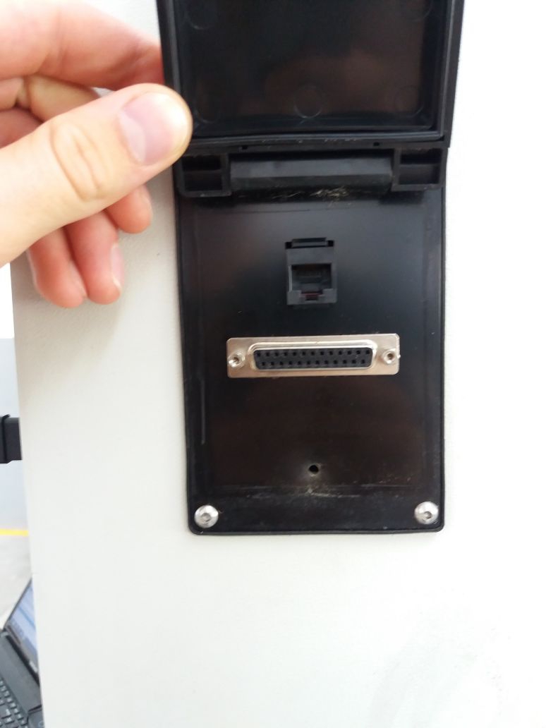

Jeżeli chodzi o PCMCIA - w samym panelu nie mam gniazda, podsyłam zdjęcie
ObrazekObrazek
Jest natomiast możliwość wpięcia jej z tyłu w skrzynce sterowania/elektrycznej.

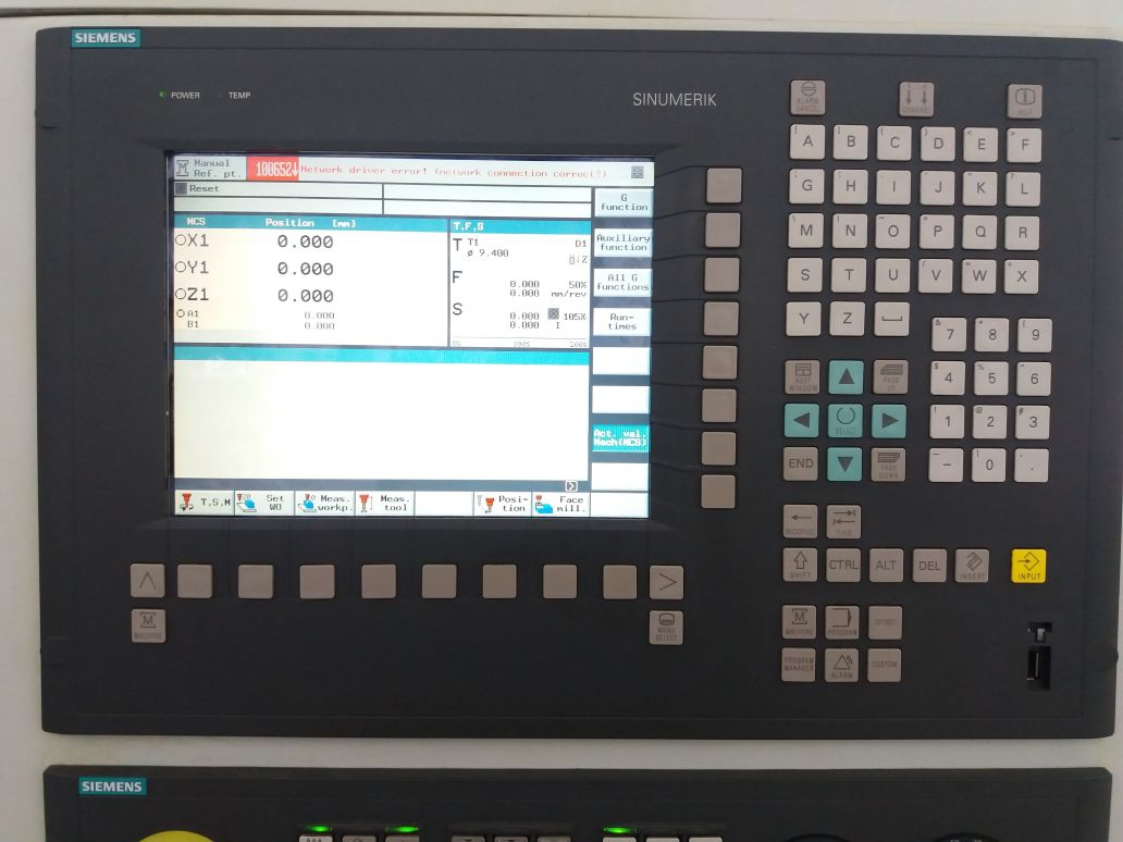

Niestety wtykając Pendrive Sinumerik nie reaguje i nie pokazuje zmian. W przyciskach funkcyjnych mam jedynie:
NC / CARD / SINUMERIK
klikając na CARD lub SINUMERIK pokazuje się informacja "no acces to selected drive".
Kilka pytań, może błądzę, ale zapytam:
1. Pomyślałem, że może to kwestia kluczyka w stacyjce? Do sinumerików są różne kolory kluczy?
2. Jeszcze wspomnę, że przy włączanie systemu, przed zerowaniem maszyny pokazuje się alarm "Network Driver Error" to może powodować problem?
3. W skrzynce z sterownikami jest wejście na kartę PCMCIA - rozumiem, że do wgrywania softu? A nie jako zwiększenie pamięci?
