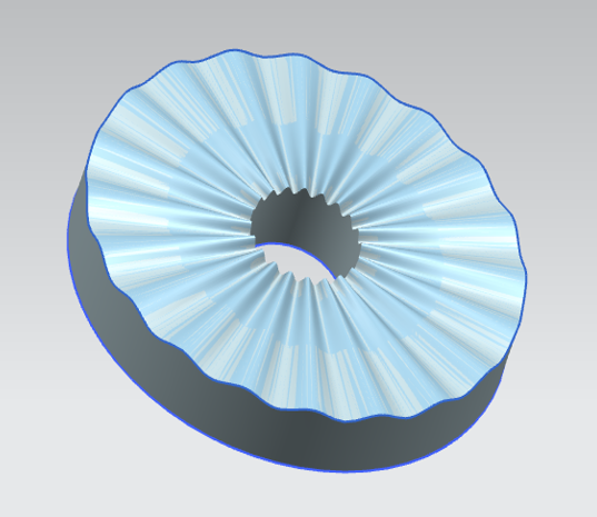

Moim zadaniem jest wykonanie elementu pokazanego w załączniku. Element będzie wykonany na tokarce trzyosiowej, x,z,c. Tokarka to precyzyjna maszyna SPDT (single point diamond turning) - Nanotech 350 upl. Szukam odpowiedniego oprogramowania na którym w prosty sposób mógłbym wygenerować G-Code do tej maszyny i przeprowadzić symulację. Próbowałem napisać symulację w Catii i NX ale ze względu na sinusoidalną powierzchnię i ograniczenia (a może mój brak doświadczenia) nie potrafiłem tego zrobić. Każda dobra propozycja programu CAM lub do generowania G-codu który będzie w stanie rozwiązać powyższy problem będzie mile widziana.
P.S. Jeżeli jednak jest możliwość wykonania programu toczenia dla elementu pokazanego na obrazku w Catii lub NX to też zachęcam do opisania metody jak można by to wykonać.

Element do wykonania

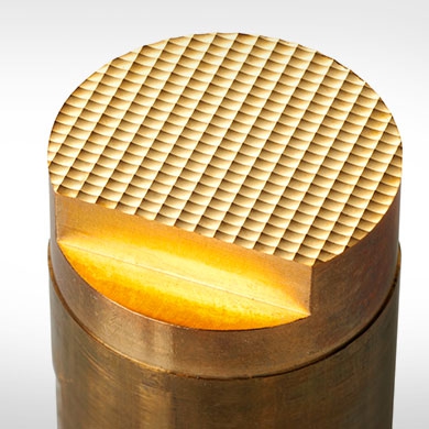

Niestety nie można tego frezować, w grę wchodzi tylko toczenie ponieważ element powinien osiągnąć chropowatość powierzchni Rms<10nm i wysokość tych rowków powina wynosić okolo 0.5 um, a tak dokladnie można tylko i wyłącznie wytoczyć na maszynie SPDT. Dla przykladu wysylam inne elementy z nietypową powierzchnią wytoczone diamentem na tokarce SPDT.

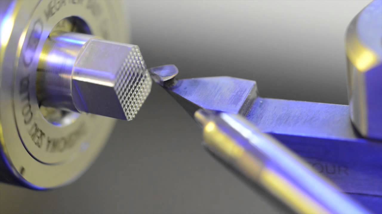

Mam na mysli ten proces. Wg mnie to jest toczenie. Z tego co wiem to oprogramowanie maszyny pozwala na parametryczne programowanie z "łapy", problem w tym że za nim dostaniemy pozwolenie na wykonanie tego elementu musimy zaprezentować symulację naszego programu.
[ Dodano: 2017-03-03, 18:01 ]
kolejny filmik opisujący proces którego muszę użyć do wykonania tego elementu:

No faktycznie, w ten sposób też się da, myślałem, że korzystniejsze będzie obracać się o jakiś mały kąt i rzeźbić. Ja podobne kształty robiłem pisząc proste programiki, ale wtedy nie było takich camów jak teraz, ale był turbopascal, czy basic. I zgadzało się, forma się zamykała bez szczeliny.
