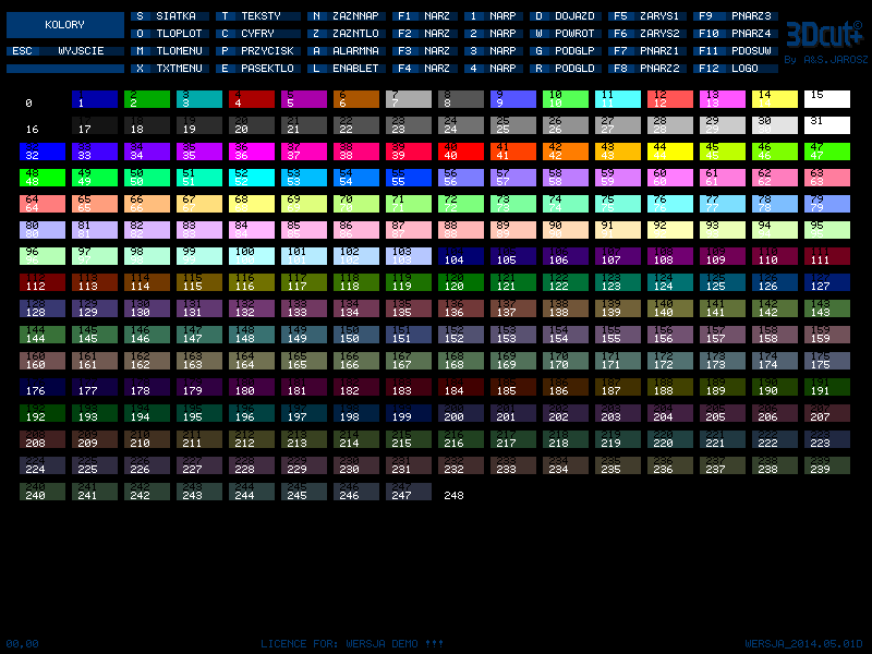

"Kilka" słów opisu:
- jak do tej pory program 3Dcut+ steruje wszystkimi ploterami, które zbudowałem
(od pół roku wersja "wizualna" zastąpiła dawną tekstową).
- jest to program DOS: testowany pod MS DOS, FreeDOS,
Win98SE, ta wersja również pod XP. Działanie zależy od karty graficznej.
Nie będzie działał w systemach 64 bit, chyba że w DosBOX itp.
- wyświetlanie 800x600, 256 kolorów - ma działać na w zasadzie dowolnym
dostępnym PC z LPT. I to możliwie stabilnie i szybko.
Niektóre plotery są sterowane przez stareńkie Pentium 200MMX...
- po rozpakowaniu, katalog "0" należy umieścić na dysku C:\ w katalogu głównym
- program czyta pliki *.plt umieszczone w katalogu "c:\0" (patrz wyżej).
(pliki wyeksportowane z CorelDraw)
W zasadzie sam program może być umieszczony gdziekolwiek na dysku
- nie używa myszki - główna nawigacja: klawisze funkcyjne + alfabet
- F1 - menu czytania plików: można wpisać nazwę (z rozszerzeniem)
lub po powtórnym wciśnięciu F1 wybrać plik za pomocą strzałek
(z opcjonalnym podglądem)
- ENTER - menu decyzji - podgląd pełnoekranowy.
Program podaje wymiary minimalne arkusza i jego pozycję
względem punktu startowego (osi narzędzia).
Domyślnie jest to lewy dolny narożnik - opcja środek strony.
Podane są również główne parametry prędkości
- podczas obróbki (...) naciśnięcie dowolnego klawisza
powoduje wstrzymanie pracy: można przerwać pracę, kontynuować
czy zmienić parametry...
- obróbkę można powtarzać, przerwaną - wznawiać
- z ciekawostek: w menu instalacja/maszyna jest opcja automatycznej
korekty wymiarów: wpisuje się wymiar oczekiwany + uzyskany,
program robi resztę roboty. Użyteczne przy napędach paskowych,
gdzie nie zawsze średnice podziałowe odpowiadają rzeczywistości,
szczególnie po wieloletniej eksploatacji.
- kolory menu / wyświetlania są w pełni konfigurowalne
