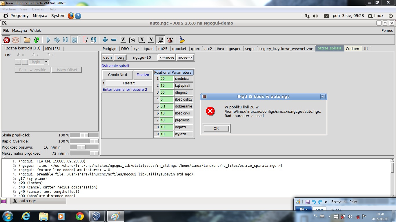

Zamierzam zbudować ostrzarkę CNC. Najpierw muszę przeprowadzić symulację ostrzenia linii śrubowej frezu (ruch po ślimaku) w programie sterującym żeby się przekonać że nie będzie z tym problemu. Jak na razie spodobał mi się LinuksCNC. Zainstalowałem sobie LinuksaCNC 2.6.8 na virtualbox-ie i bawiłem się na programowanie lini śrubowej frezu w G kodach da się to zrobić ale kupa zmieniania programu by była przy każdorazowej zmianie frezu. Idealnym rozwiązaniem są suby NGCGUI, pytanie czy ma ktoś już zrobionego takiego suba? Z tego co się orientowałem to możliwe że wrzucany był na forum taki sub. Muszę również wymyślić jak najszybciej odczytać pochylenie lini śrubowej frezu. Myślałem o wstępnym pomiarze kątomierzem a pózniej po założeniu na maszynę przyłożeniu czujnika i wprowadzeniu korekty kąta. Podobno jest funkcja sprzężenia osi z obrotami, czyli obracając ręcznie wrzecionem jednocześnie rusza oś. Robił ktoś coś podobnego? Pozdrawiam

Panowie mam problem z uruchomieniem jakiegokolwiek suba z forum. Mam zainstalowanego linuxCNC 2.6.8 na Virtualboxie.
Otwieram:
linuxCNC-My Configurations-sim.axis-axis_9axis
W pliku axis_9axis.ini mam zwiększony zakres maszyny w używanych osiach
Włączam maszynę
Bazuje wszystkie osie
Wczytuje program skopiowany z forum "ostrze_spirala.ngc" który zapisałem w katalogu nc_files
(po wczytaniu wyskakiwał błąd ze brakuję znacznika końca programu wiec dopisałem m30-jest ok)
Następnie próbuję właczyc symulację i zero reakcji programu (czasami wyskoczy błąd "zachwianie czasu rzeczywistego")
Próbowałem też z innymi subami dostępnymi na forum i również program nie reaguje. Po napisaniu własnego programu w g codach chodzi mi cała symulacja bez problemu. Gdzie mogę robic błąd?

Post napisał: kamar » 31 lip 2015, 21:23
Pokaż zrzut ekranu.
Obstawiam brak NGCGUI a jeśli tak, to daleka droga przed Tobą :)

Post napisał: Darki » 02 sie 2015, 10:45
Racja, próbowałem to odpalić w symulacji bez NGCGUI. W symulacji z NGCGUI udało mi się uruchomić dwa suby które znalazłem na forum (seger zewnetrzny i seger wewnetrzny) i wszystko ładnie chodzi. Gdy próbuję wczytać sub "ostrzenie_spirali" pojawia się błąd, podejrzewam że symulacja nie obsługuje osi A. W symulacji NGCGUI-demo są tylko trzy osie XYZ.
