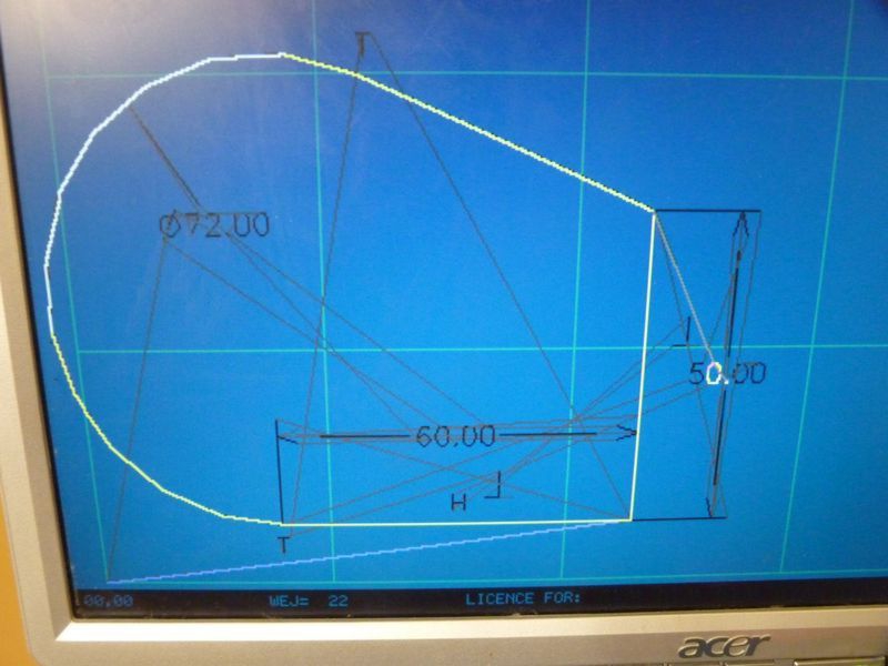

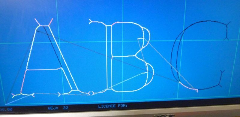

Na Youtube (trieracnc) dodałem dwa filmiki z podglądem
stanu zaawansowania prac nad wizualną wersją
programu 3Dcut+ (DOS), sterującego ploterami tnącymi.
Już na nim pracuję.
dla ułatwienia:
cięcie szablonów malarskich
podgląd ekranu
Już na nim pracuję.
dla ułatwienia:
podgląd ekranu

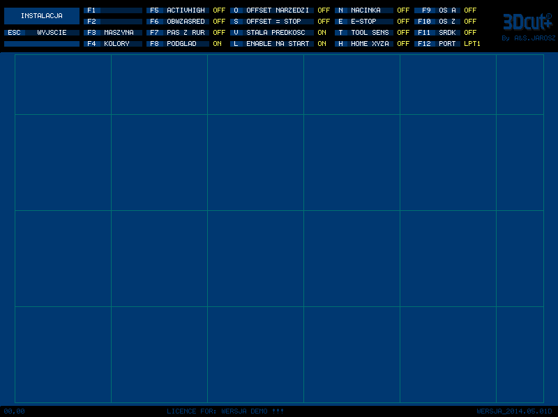

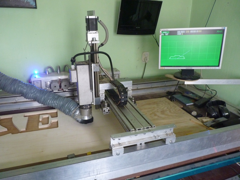

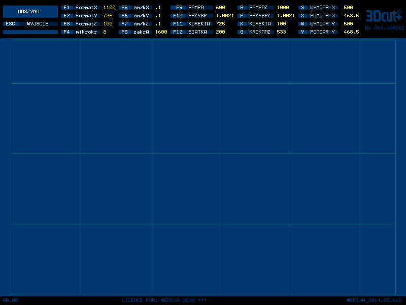

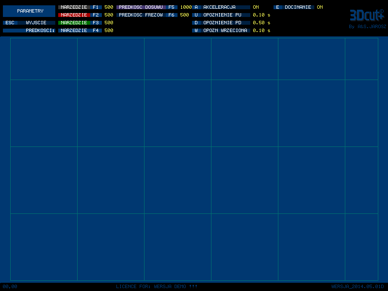

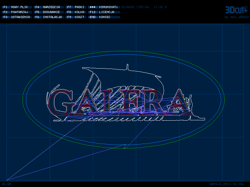

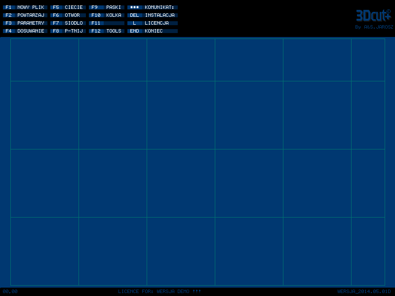

Zamieszczam demo programu:
chociaż nie steruje silnikami może stanowić przeglądarkę plików *.plt
[ Dodano: 2014-05-02, 01:00 ]
"Kilka" słów opisu:
- jak do tej pory program 3Dcut+ steruje wszystkimi ploterami, które zbudowałem
(od pół roku wersja "wizualna" zastąpiła dawną tekstową).
- jest to program DOS: testowany pod MS DOS, FreeDOS,
Win98SE, ta wersja również pod XP. Działanie zależy od karty graficznej.
Nie będzie działał w systemach 64 bit, chyba że w DosBOX itp.
- wyświetlanie 800x600, 256 kolorów - ma działać na w zasadzie dowolnym
dostępnym PC z LPT. I to możliwie stabilnie i szybko.
Niektóre plotery są sterowane przez stareńkie Pentium 200MMX...
- po rozpakowaniu, katalog "0" należy umieścić na dysku C:\ w katalogu głównym
- program czyta pliki *.plt umieszczone w katalogu "c:\0" (patrz wyżej).
(pliki wyeksportowane z CorelDraw)
W zasadzie sam program może być umieszczony gdziekolwiek na dysku

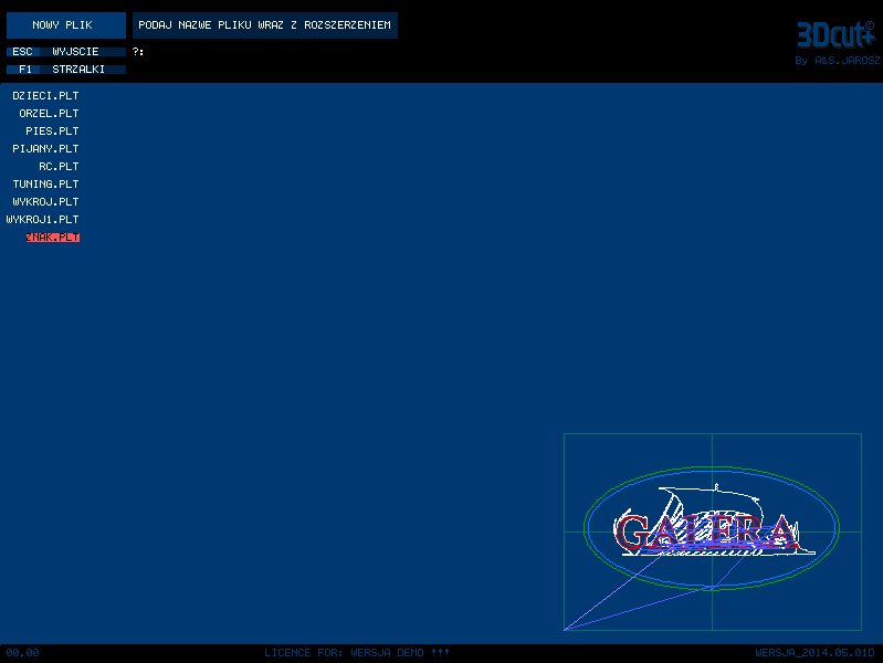

- nie używa myszki - główna nawigacja: klawisze funkcyjne + alfabet
- F1 - menu czytania plików: można wpisać nazwę (z rozszerzeniem)
lub po powtórnym wciśnięciu F1 wybrać plik za pomocą strzałek
(z opcjonalnym podglądem)

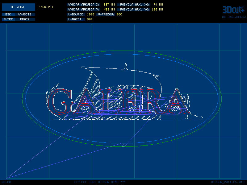

- ENTER - menu decyzji - podgląd pełnoekranowy.
Program podaje wymiary minimalne arkusza i jego pozycję
względem punktu startowego (osi narzędzia).
Domyślnie jest to lewy dolny narożnik - opcja środek strony.
Podane są również główne parametry prędkości
- podczas obróbki (...) naciśnięcie dowolnego klawisza
powoduje wstrzymanie pracy: można przerwać pracę, kontynuować
czy zmienić parametry...
- obróbkę można powtarzać, przerwaną - wznawiać
- z ciekawostek: w menu instalacja/maszyna jest opcja automatycznej
korekty wymiarów: wpisuje się wymiar oczekiwany + uzyskany,
program robi resztę roboty. Użyteczne przy napędach paskowych,
gdzie nie zawsze średnice podziałowe odpowiadają rzeczywistości,
szczególnie po wieloletniej eksploatacji.
- kolory menu / wyświetlania są w pełni konfigurowalne

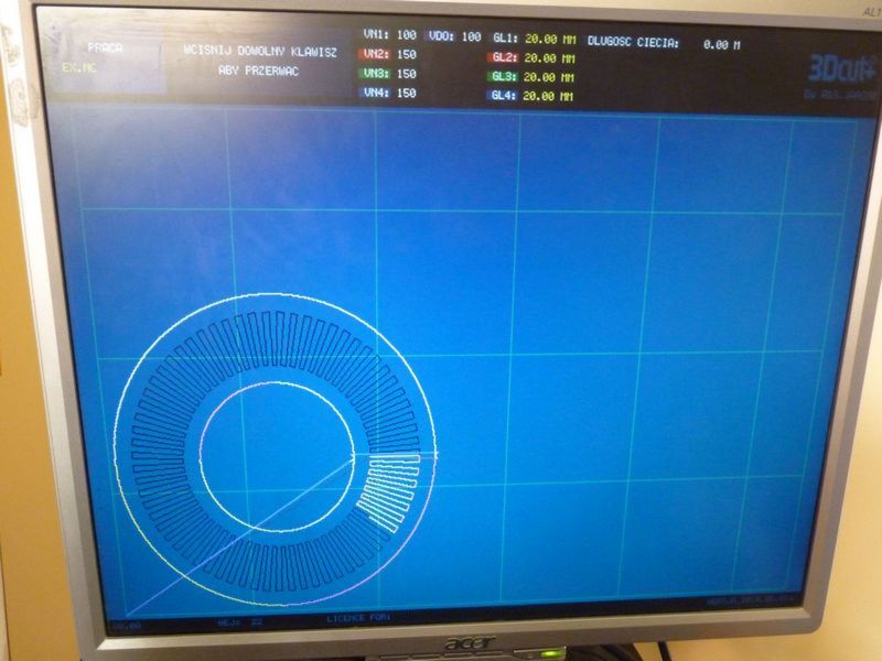

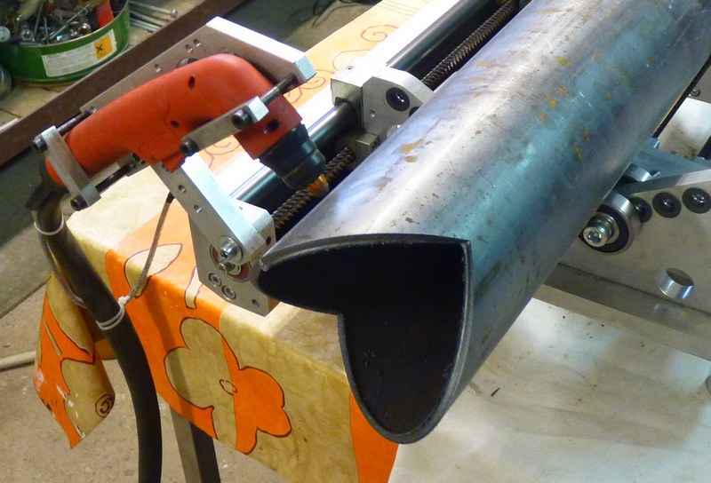

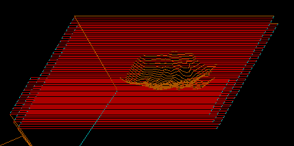

Nowe funkcje programu:
- sterowanie aktywną głowicą tnącą (tangencjalną)
- podgląd (mapa wysokości) plików NC
- opcja zagłębiania po rampie przy cięciu 2,5D z plików hpgl
- obsługa palników plazmowych
(znajdowanie materiału, ustawianie na wysokości do przebicia,
cykl przebijania grubych blach)
filmik z cięcia głowicą aktywną:
zrzut ekranu z podglądem pliku NC

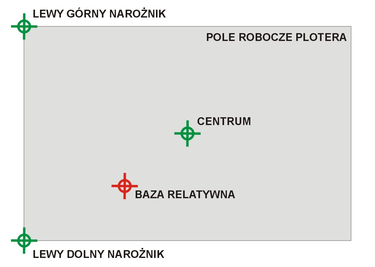

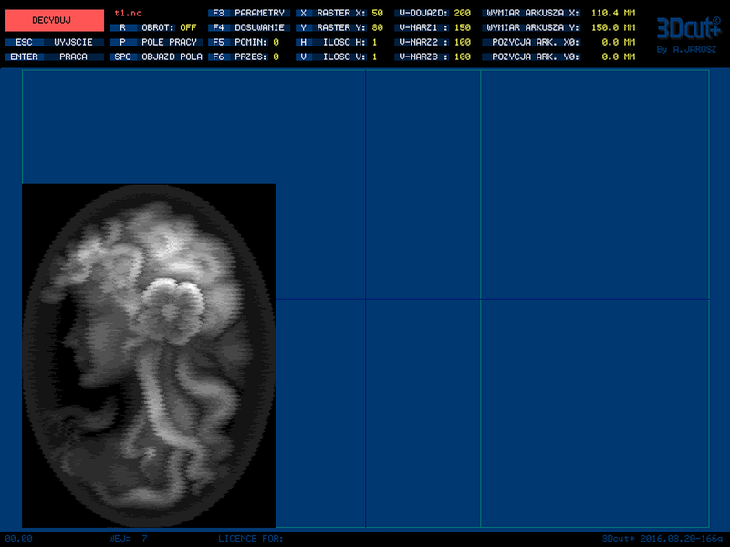

Nowa funkcja 3Dcut+: bazowanie relatywne
dotychczas program pozwalał na wybór
określonego początku układu współrzędnych:
- lewy dolny narożnik
- lewy górny narożnik
- centrum pola roboczego plotera
czyli miejsca początku pracy po zbazowaniu plotera
bazowanie relatywne pozwala na ustawienie dowolnego
miejsca na polu roboczym plotera jako "relatywnego"
pojawiła się też obsługa czujnika długości narzędzia
(+ ew. możliwość ręcznego wpisania korekty)
