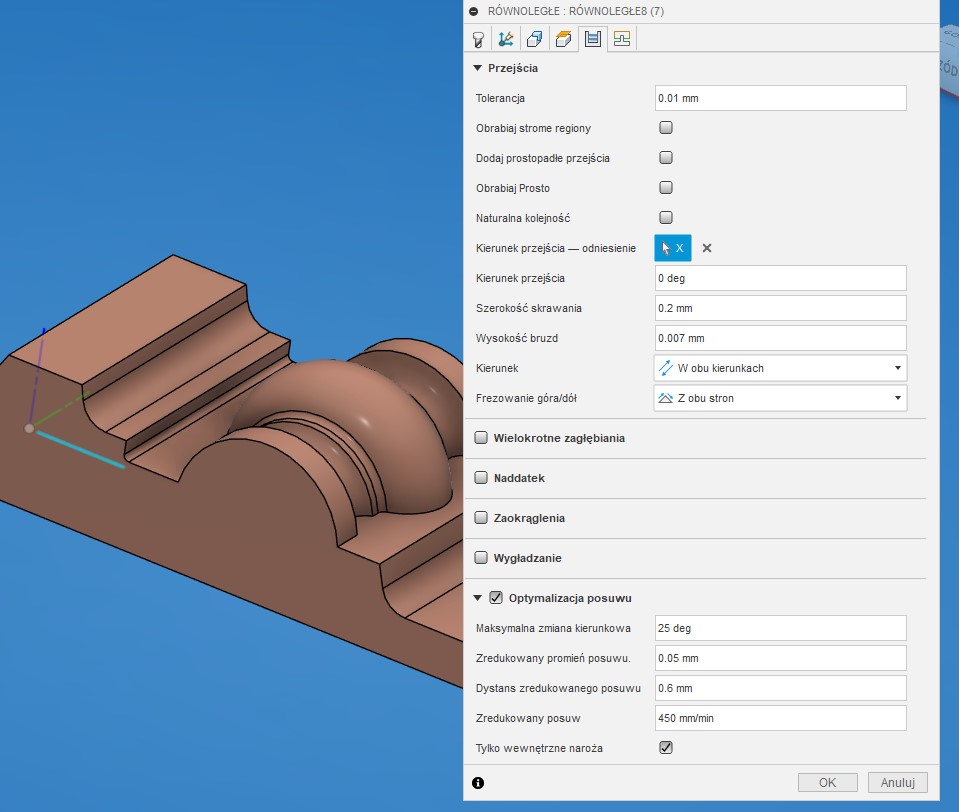

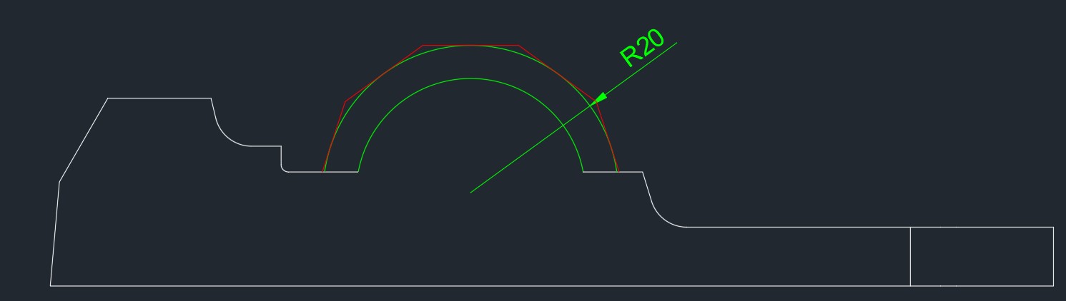

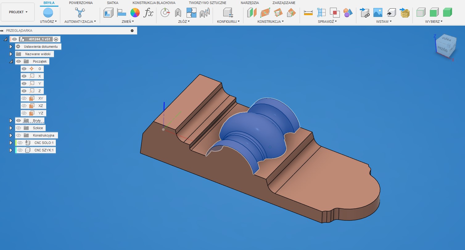

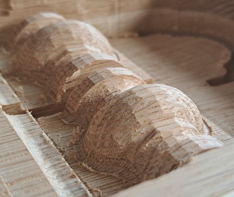

Cześć. Mam do wykonania ozdoby jak poniżej:
Zaznaczone ściany nie wychodzą mi tak jak na modelu (powinny być pełne R20 jak z tokarki – kolor zielony). Maszyna wytwarza mi te łuki w formie krótkich linii jak na rys poglądowym poniżej (czerwona linia).
Moje ustawienia w Fusion 360 dla tej operacji wyglądają tak:
Myślałem że zaznaczenie opcji Optymalizacja posuwu coś pomoże bo miałem kiedyś podobna sytuację tylko że posuw narzędzia był na płaszczyźnie XY i wtedy to pomogło. Teraz posuw jest na XZ
Załączam plik z G-codem. Interesuje nas pierwsza operacja (Rwnolege8 7)
Nie wiem czy to coś da ale zrobiłem w excelu wykres z parametrami X i Z z g-codu i widać że to nie jest łuk. Czy maszyna porusza się dokładnie po punktach wskazanych w blokach g-codu, czy np. jakoś jeszcze interpoluje wartości pośrednie między blokami?

Włącz wygładzanie

Optymalizacja posuwu to coś całkowicie innego i na nic się tu nie zda.
Jeżeli edingcnc pozwala na symulację to pokombinuj z komendą G64 i parametrem Q (może da się go całkiem usunąć?). Masz to w wierszu
Kod: Zaznacz cały
N55 G64 P10 Q0.5
W manualu jest ta komenda dość dobrze rozpisana. Możliwe, że jak powyżej wspomniano włącznie wygładzania wystarczy.

Wygładzanie pomogło. Dzięki

Wygładzaniem sterujesz tez dokładnością ścieżki, im mniejsza wartość tym bardziej dokładnie odwzorowany model ale też więcej linijek kodu i czas generowania.

Nie jestem pewien czy miał jeszcze więcej linijek bo już dla tej "kwadratowej" obróbki miał ponad 130tys linii kodu przy długości pojedynczego wektora 0,5-0,8mm. I o ile to może być za dużo żeby było naprawdę gładko to na pewno na zdjęciu ma więcej. Dlatego podejrzewam, że program "prostował" te wektory - co wydaje się, że właśnie można robić G64.

zależy tez jaka to bryła, jeśli siatka no to bez przerobienia lepiej nie będzie.
tez pytanie jakie ustawienia w postprocesorze są zaznaczone. może tam nie zezwala na G2/G3
