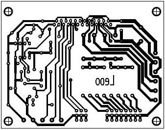

Można płytkę zrobić na różne sposoby a w załączniku masz przykład wykonania tej samej płytki na dwa sposoby i musisz sobie sam odpowiedzieć które wykonanie Cię usatysfakcjonuje.
Pierwsza mogłaby być frezowana
a druga frezarce zajęłaby mnóstwo czasu ale w rezultacie obie będą paskudnie wyglądały.

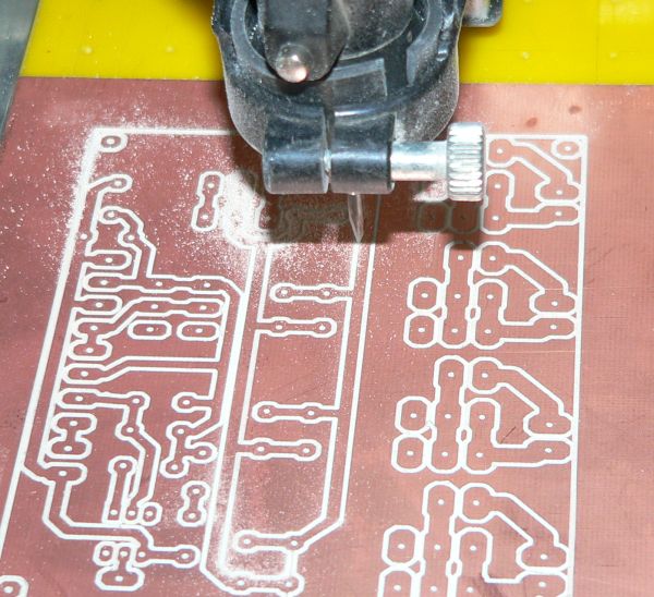

Nie używam g-kodów, ploter "rozumie" format hpgl.
Po zaprojektowaniu płytki generuję bitmapę jako podkład
i tworzę wersję pod grawerowanie w Corelu.
Jest to może sposób "na piechotę", ale działa.

typowe frezy grawerskie z węglików f-my Romanik (www.romanik.pl)
F3035 (średnica 3mm, długość 35mm, szerokość ostrza 0,3mm)
Do Corela plik bitmapy w formacie np. bmp należy zaimportować.
Wstępnie mam przygotowane elementy powtarzalne,
jak pola lutownicze z punktem wiercenia,
po ich rozmieszczeniu rysuję połączenia linią o zadanym konturze.
Zamieniam kontur w obrys, spawam z polami lutowniczymi,
korekta szerokości ścieżek, eksport do plt:
jeden plik otwory, drugi ścieżki i gotowe.
Uwaga: w hpgl nie ma "otworu", trzeba przygotować
koło lub spiralę o średnicy np. 0,1mm.
Przedstawioną płytkę trudno będzie frezować - bardzo cienkie ścieżki
przechodzące między polami lutowniczymi TA8435.

Proszę zwrócić uwagę na nośnik (izolator) płytki. To są PCB papierowo-fenolowe, kruche i łatwo obrabialne. Stosując powszechnie dostępne płytki szklano-epoksydowe, frezowanie powoduje szybkie tępienie ostrza freza, co z czasem przenosi się na jakość konturów.rockykon pisze:tu kilka fotek, jak na sprzęt na jakim zostało to wygrawerowane efekt moim zdaniem całkiem do zaakceptowania.
