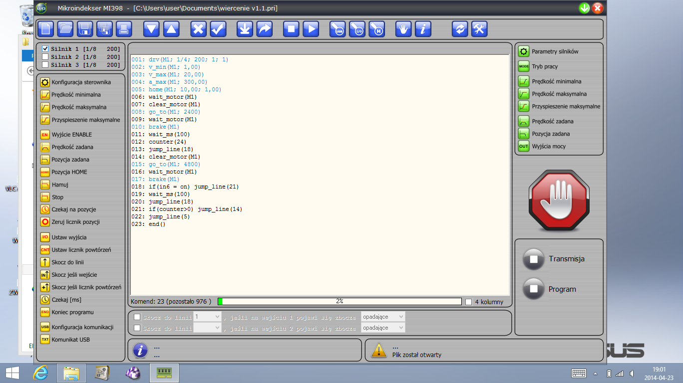

Tak wygląda program którym pomagam sobie przy wierceniu szeregu otworów w profilach - bazowanie, 25 przesunięć o stałą odległość, powrót do pozycji wyjściowej.
Te specjalizowane sterowniki programuje się bardzo łatwo, niestety nie są ze sobą zgodne (jeden ma modbus i wbudowaną końcówkę mocy 4A, drugi ma 3 osie, inne oprogramowanie i komendy) no i cena nie zachwyca.
Na sterowanie kupiłem tak wielką szafę, że wejdzie mi tam płyta główna kompa z zasilaczem. muszę jeszcze tylko opracować sposób na szybkie przekładanie okablowania z LPT do MI398 i powinno być dobrze. W godzinach pracy maszynka podziała z mikroindekserem, a potem będę mógł męczyć cnc na linuxie :)

Jak to mówią "ładnie żarło, ale zdechło". Poskładałem sobie elektronikę już prawie kompletnie, wpisując odpowiednie kody kręcę sobie silniczkami we wszystkie strony, zmieniam prędkości itp, ale zaciąłem się na pewnej sprawie, chodzi o krańcówki bazujące.
W opisie płyty SSK-MB2 ( http://www.akcesoria.cnc.info.pl/sterow ... sskmb2.htm ) jest napisane, że krańcówki bezpieczeństwa są po 2 na każdą oś i podłącza się je równolegle. Skoro tak, to gdzie się ustawia krańcówki bazujące i jak z nich skorzystać w programie?
Na sterowniku MI 398 mam tak, że krańcówki są dwie na każdą oś, ale jedna z nich pełni funkcję bezpieczeństwa i bazującą jednocześnie (każda z 6 krańcówek ma osobne złącze). Podam przykład w kodzie sterownika z czym mam problem w G-code.
... (ustawienia wstępne krok, max prędkość itp)
home (M1; 10.00; 1.00)
wait_motor (M1)
clear_motor (M1)
Te 3 komendy powodują, że silnik nr1 kręci się z prędkością 10 obr/s tak długo aż załączy się krańcówka oznaczana jako lewa dla silnika nr1. Następnie obraca silnikiem w przeciwną stronę z prędkością 1 obr/s do zaniku sygnału. Wtedy wykonywana jest komenda clear_motor ustawiająca w tym miejscu pozycję zerową silnika.
Miał bym prośbę o podpowiedź jak wykonać coś takiego w linuxcnc i g-code.
