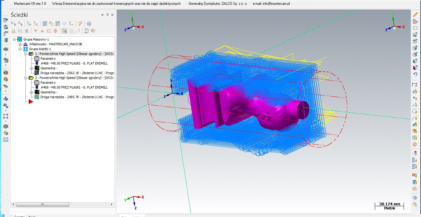

Jak zrobić ograniczenie obróbki w osi Z do wartości Z=0 dla obróbki zgrubnej jak na obrazku ?

można zrobić granice obróbki..?

Widoczny prostokąt to ograniczenie obróbki nie ma wpływu na głębokość czyli "Z"

Już wiem jest opcja w parametrach obróbki"wykrywanie limitów" temat nie aktualny Kompetentnych osób chcących pomóc ....... BRAK!

mozesz tez kliknąć powierzchnie ograniczającą
