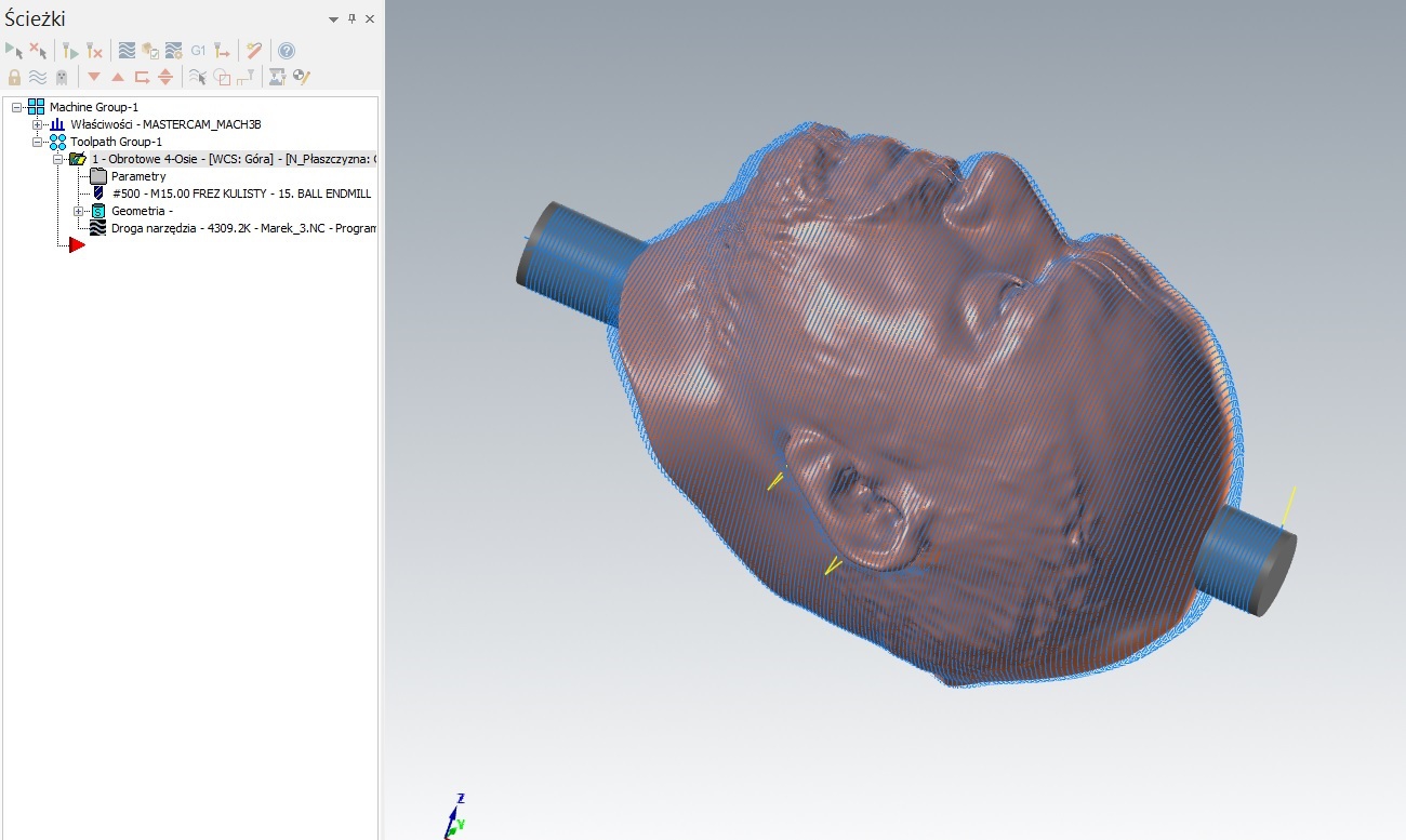

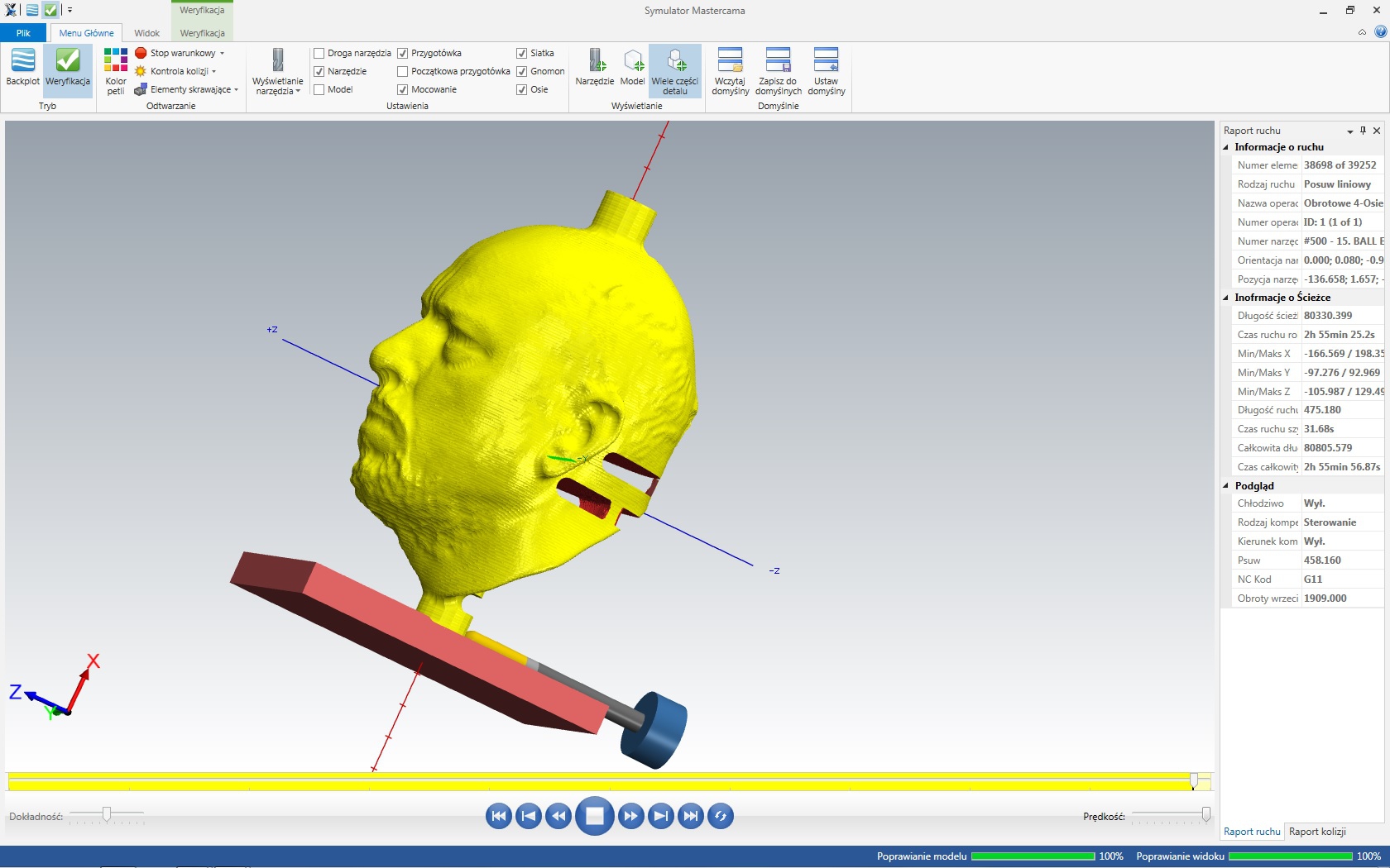

Zmieniłem model siatkowy na *.sat wygenerowałem taką ścieżke : jak załączniku Frez kulowy wchodzi w przygotówkę od razu na pełną głębokość . Jak wygenerować ścieżkę zgrubną tak aby frez zagłębiał się warstwa po warstwie np. po 5 mm.W symulacji wychodzą dwa nie zamierzone wcięcia w matriał jak to poprawić ?
ObrazekObrazek

A próbowałeś "Ścieżki frezarskie > powierzchnie zgrubnie > równolegle " Zwykle tego używam przy obróbce 3-osiowej wybierając nadmiar materiału z przygotówki.
Czy o to chodziło ?
