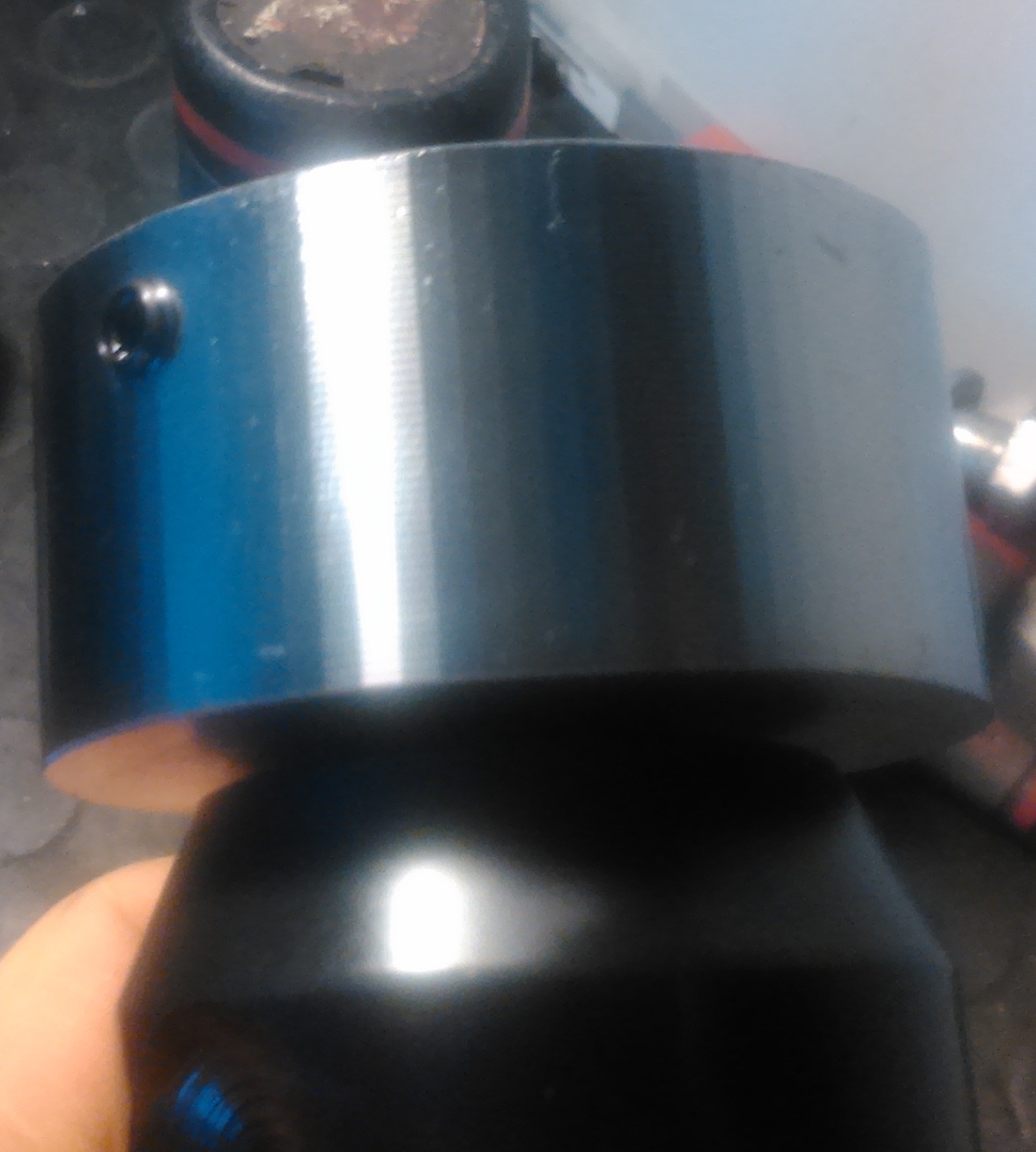

Witam mam problem z konturem wewnętrznym / zewnętrznym okrągłych rzeczy, wynika on z tego że na elemencie widać proste tam gdzie powinien być promień, co do wewnątrz to jeszcze wykańczająco circle mill sobie radzi ok ale na zewnątrz to czasem nie do przyjęcia. W kodzie ewidentnie mi brakuje współrzędnych i,j, jaką dajecie tolerancje czy co robicie żeby był taki efekt, jaki chce osiągnąć?

przepraszam że tak późno co do pliku to moge wygenerować ale z góry mówie że narzędzie idzie w każdej linijce po zmiennych X i Y rodzaj obróbki zgrubny kontur narzędzie Głowica fi20 z płytkami R1,6
![](https://www.cnc.info.pl/pics/DSC_0139_50801_11229.jpg)
zdjęcie nie rozpieszcza ale chyba wystarczy
nie wiem już sam czy to po konturze 2d(rampa) jest taka sama powierzchnia, chociaż pewnie dużo sie nie zmienia problem jest tylko z zewnętrznym konturem

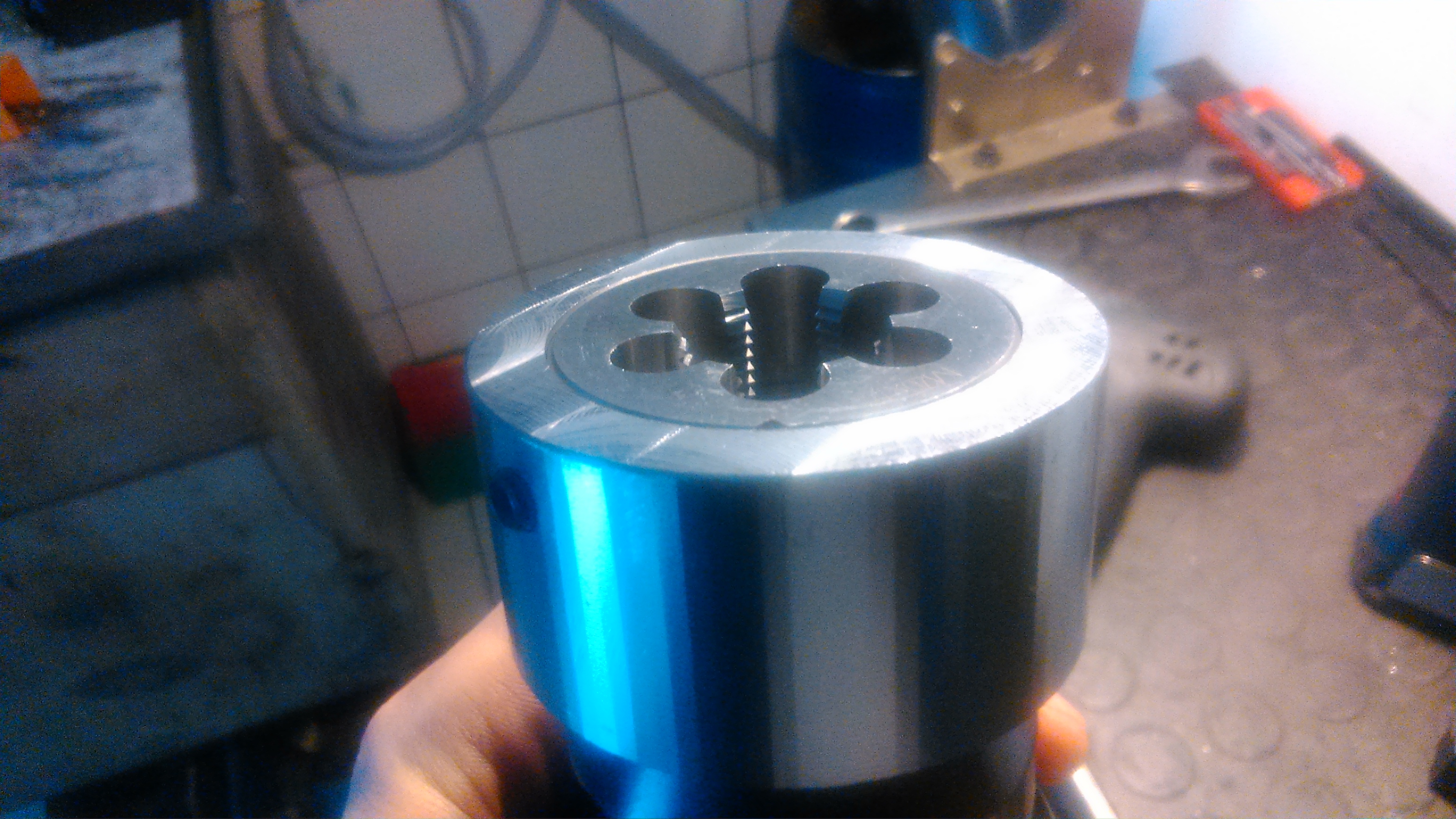

![](https://www.cnc.info.pl/pics/DSC_0136_50801_82523.jpg)
Czy tu ie chodzi tylko o tolerancje ? Jakiej używacie ?
Wiadomo że z freza bym miał mniejsze te proste ale to nadal będą proste a nie krzywe nie wiem gdzie robie błąd

nie jestem pewien ale edit> simplify ? z tłumaczenia wychodzi na "uprość" co do moich podejrzeń ale to niestety nie to, chyba że masz co innego na myśli ? jutro bede obrabiał coś w ten sposób i fajnie by było zostawić gładką powierzchnie ehh, bedzie to frezowanie po łańcuchu koła o średnicy 296mm, moja taktyka: kontur 2D, rampa -0.4 na średnicy, głowica fi 20, głębokość -25, posuw 2500, obroty 3200 mógłby ktoś wygenerować podobny program i wkleić z 4 linijki z środka ?

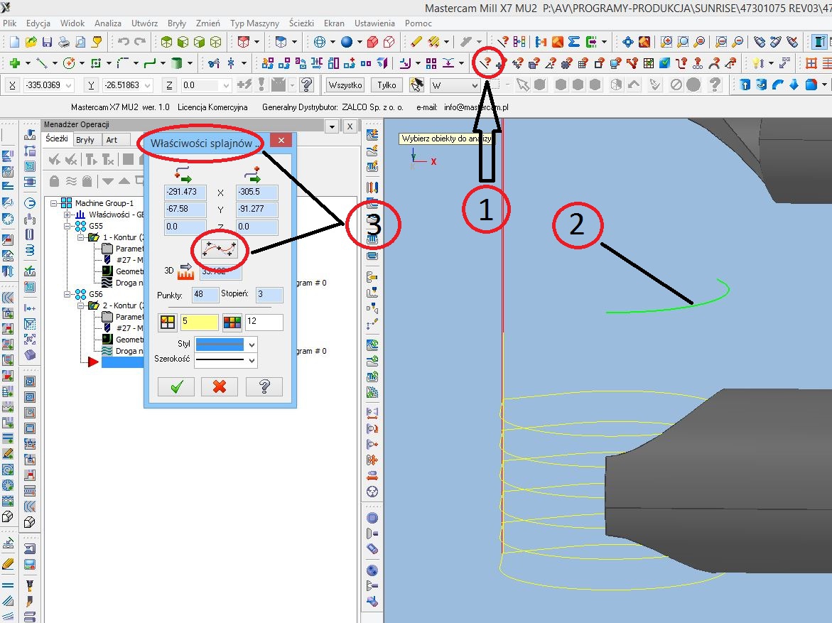

Tak jak napisałem wyżej zrób analizę swojego okręgu. Poniżej zamieszczam foto o co mi chodzi.
![Obrazek](https://www.cnc.info.pl/pics/analiza_50595_13131.jpg)
1 - klikasz na analizę
2 - klikasz na okrąg bądź łuk
3 - te dwa elementy zaznaczone na foto oznaczają iż jest to splajn więc Twój kod będzie wyglądał tak jak powyżej. Czyli nie będzie miał kody z ruchem po okręgu G02 bądź G03 lecz ruchy G01 z małymi przyrostami. Jeśli chcesz to wyeliminować to użyj funkcji uprość i zamień splajn na okrąg o danej średnicy
