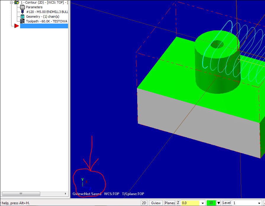

Witam serdecznie :) Jak wstawić przygotówkę w bryłę Mam z tym problem od dłuższego czasu. Prosił bym o pomoc załączam plik z mastercama . I jak wykonać sciezki by wegenerować program . Zainteresowanych prosze o pomoc

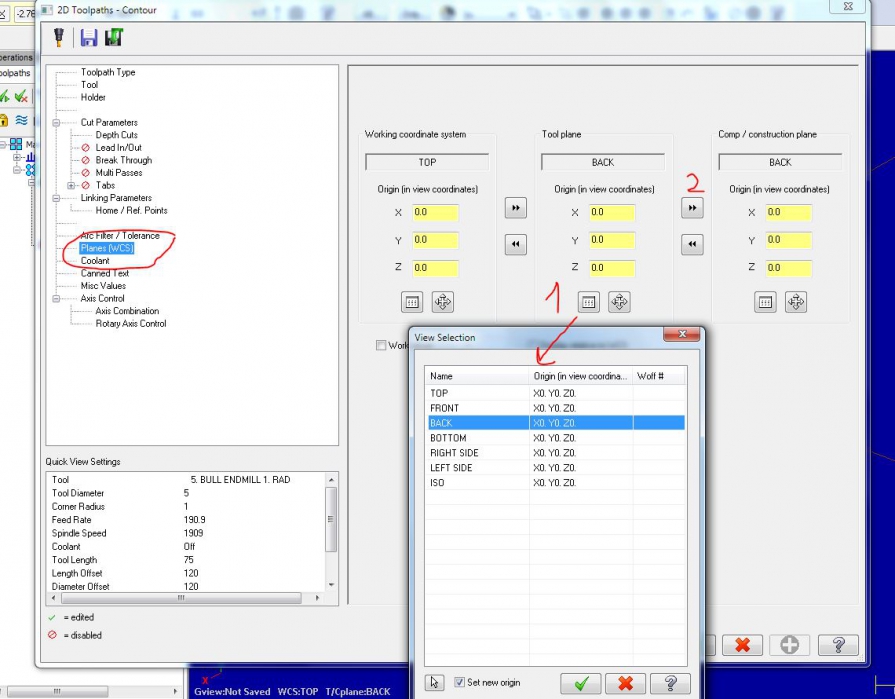

Masz źle ustawione widoki (WCS), albo inaczej plan narzędzia nie pokrywa się z tym co chcesz obrabiać ;).
Podpowiedz: zapoznaj się z "Planes (WCS)" w parametrach do ścieżki narzędzia.

Post napisał: Wanioszka » 17 paź 2014, 19:16
Na pierwszym obrazku jest zaznaczony plan jak jest zorientowany. Widać że oś Y jest "do góry".
Albo w pierwszej kolejności obracasz detal tak aby to co chcesz obrabiać było "do góry" prostopadle do płaszczyzny XY, a jak nie obracasz detalu to w ustawieniach ścieżki wskazujesz plan dla narzędzia na którym ma obrabiać.

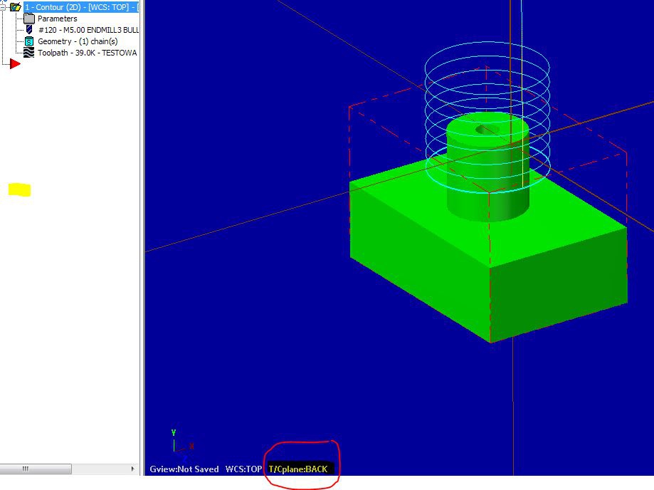

Post napisał: ppll » 18 paź 2014, 12:18
Witam jeszcze nie mogę pojąć dlaczego u ciebie mając oś y do góry detal jest inaczej ustawiony . Jak to zmienić Proszę o Pomoc ?

Post napisał: Wanioszka » 18 paź 2014, 19:19
Teraz pokazałeś jakiś inny detal. To jak jest ustawiony zaraz po otworzeniu go w Mastercam'ie zależy od tego jak był narysowany w CAD'zie (lub jak był wyeksportowany).
Polecam jakieś toturiale na Youtube, na pewno wiele wyjaśnią ;).
