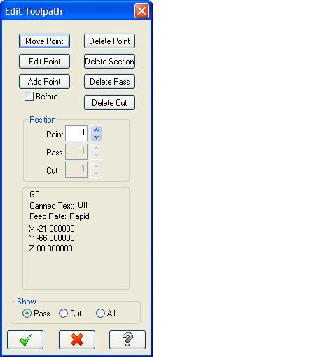

Witam, czy jest możliwe usuwanie( z poziomu Mastercama, nie w notatniku, z Gkodu) pojedynczych ścieżek narzędzia z obróbki? Mam pewien kłopot z tym, generuję obróbkę i widzę po wygenerowaniu ścieżek kilka przejść nie tam, gdzie bym chciał...

hm, co tu tłumaczyć, chcę usuwać pojedyncze przejścia narzędzia z całej wygenerowanej ścieżki, chyba to wystarczy, generalnie program generuje ścieżkę i w niektórych miejscach po prostu nie chcę aby tam frez zajeżdżał, więc chciałbym parę przejść wywalić. W edgeCAM wiem że dało radę (podobnie jak w Espricie). Da radę, czy nie ma sensu wałkować tematu?

witam,
oczywiście że się da. Jeśli dobrze zrozumiałem, to usuwanie pojedynczych kroków w programie da się zrobic narzędziem do edycji ścieżek (toolpath editor). W oknie operacji klik prawym klawiszem myszy i ostatnia pozycja z listy która się rozwija (wybieramy Toolpath Editor) - otwiera się okno w którym krok po kroku edytujemy wygenerowaną ścieżkę.

Wystarczy usunąć tylko linie w przejściach, których nie chciałbym mieć potem w Gkodzie( czyli dajmy na to operacja kieszeniowania, 6 pięter do kopania, a ja chcę usunąć powiedzmy 1 przejście w ostatnim piętrze, ot żeby zostawić materiału. Ewentualnie nieraz jest tak,. że mimo założonych ograniczeń w programie( kontury, powierzchnie, etc.) Mcam i tak rąbnie narzedziem nieco więcej, niż się by chciało( zwł. jak się przenosi projekty z egzotycznych CADów-Kompas3D, które nie do końca sa zjadliwe dla Mcama).rootsmazik pisze:hmm???jest co tłumaczyc,
