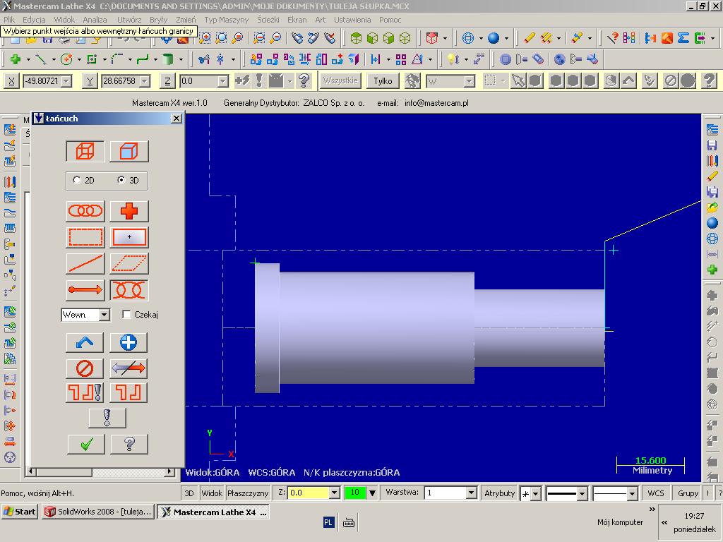

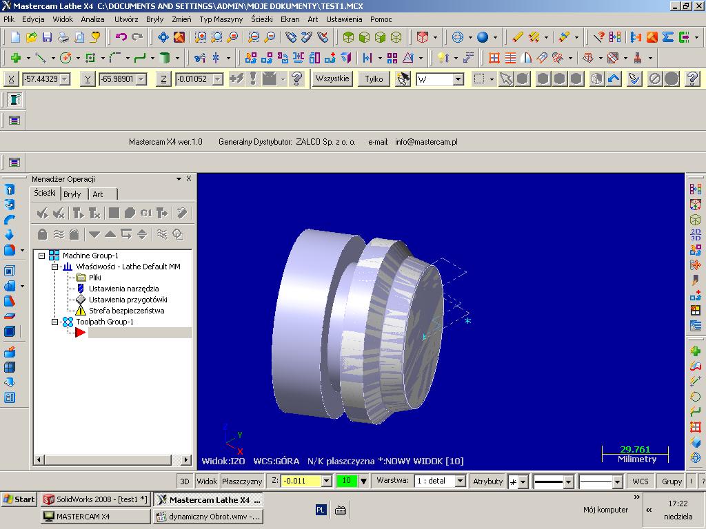

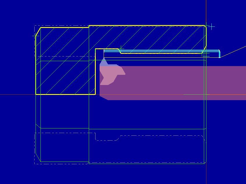

Witam forumowiczów zacząłem naukę z w/w programem nie mogę sobie poradzić z definicją uchwytu przygotówki na bryle stworzonej w solidworks a także z definicją ścieżek chodzi mi o toczenie proszę o pomoc dodaje screen bryły i to co mi wychodzi z tegoObrazek

Można sobie poradzić z tym na dwa sposoby.
Pierwszy sposób to zakładka ,,zmień" możesz przekształcić bryłę w dowolny sposób(obrócić ,przenieść itd) oczywiście przed ustawieniem uchwytu i przygotówki
Drugi sposób to na dole masz pasek gdzie jest ,,płaszczyzna" - ustaw współrzędne geometrii x,y,z (geometria) tak jak potrzebujesz lub jeszcze prościej ,,dynamicznie".
Tak na marginesie to ten temat już był przerabiany.

Nie można detalu jakoś zorientować odpowiednio automatycznie do toczenia ?
Jaki format wybrać do zapisu plików w solid works żeby można było póżnie otworzyć bez problemu w mastercam ponieważ jak zapisuje w solid works jako sldprt często wyskakuje błąd brak pliku parasolid jak otwieram w mastercam proszę o pomoc

Z tego co dobrze rozumiem to rysujesz wszystko w solidworksie ,możesz sprawdzić która płaszczyzna w tym programie (przód)odpowiada płaszczyźnie górnej w mastercamie i w tej płaszczyźnie rysować.
Ja bym jednak nauczył się rysować 2D(to wystarczy do toczenia) w mastercamie i z tego bym korzystał.
Format do zapisu plików to IGS,STP ( lub inny który jest obsługiwany przez oba programy).

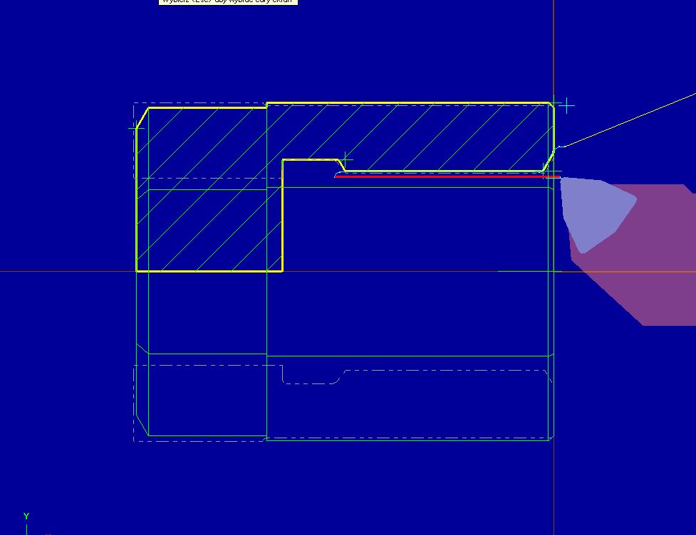

Dzięki za pomoc a jeszcze jedno chciałem wygenerować ścieżkę zgrubną do bryły w 2d wybieram łańcuch a co wybrać w bryle ? oto screen Obrazek

Z bryły to tak-utwórz/profil obrotowy i wybierasz utworzony łańcuch (oczywiście to co potrzebujesz).Jak sam sie przekonasz czasami szybciej jest narysować parę kresek w mastercamie.

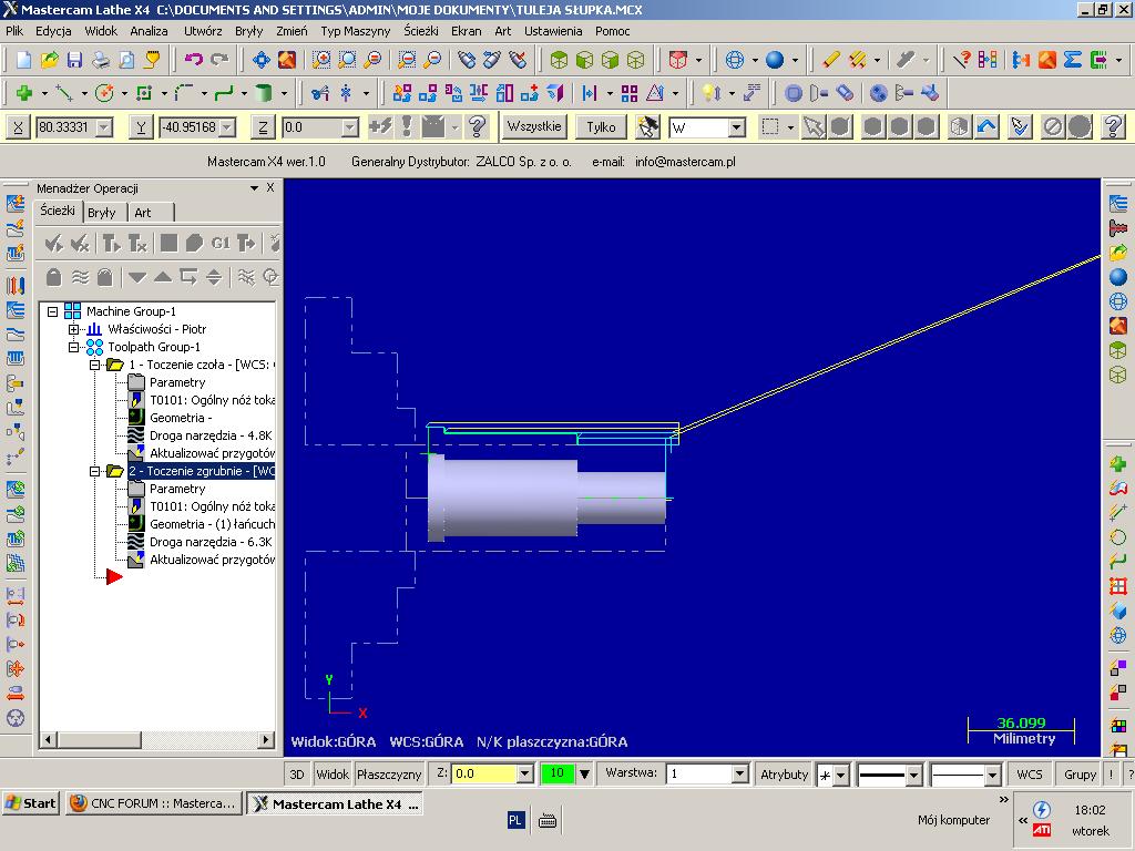

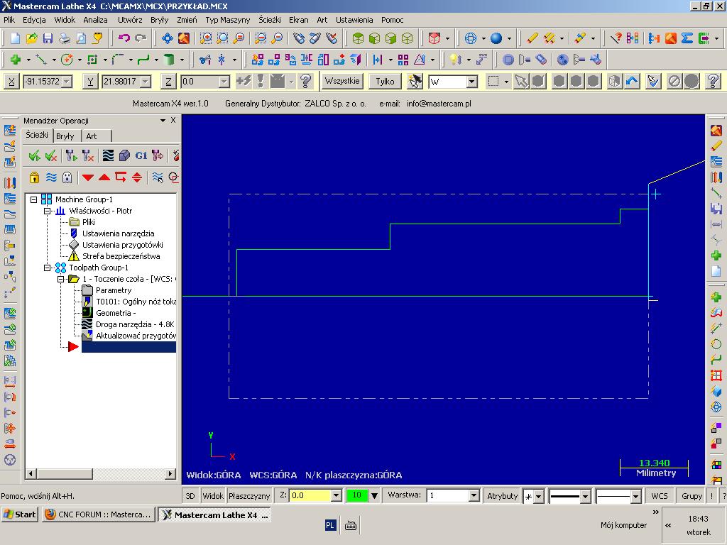

Post napisał: ppll » 02 sie 2011, 18:09
Zrobiłem jak opisane w poście ale ścieżkę wygenerowało nad detalem dlaczego i jak to poprawić?

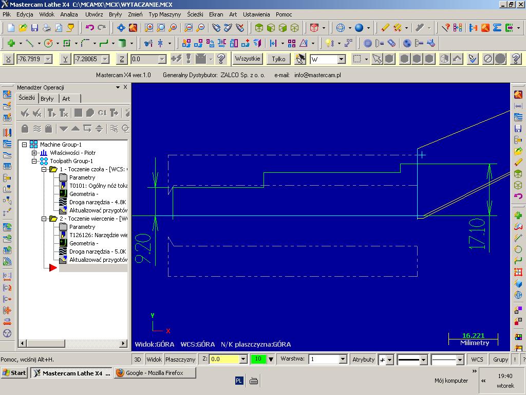

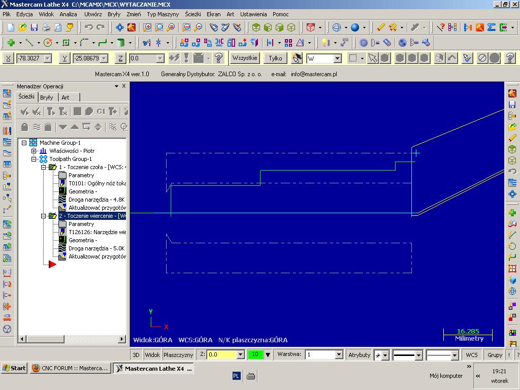

Nie chcę zakładać nowego tematu więc zapytam jak wytoczyć otwory wytaczakiem na moim detalu jak wygenerować ścieżkę narzędzia czy należy wybrać również łańcuch czy inną opcję gdzie zaznaczyć żeby wytoczyć trzy otwory proszę również o pomoc ObrazekObrazek A dokładnie mi chodzi o zaczęciu wytaczania od średnicy fi 21 po wiertle fi 20 a kończąc na fi 34.2 nie wiem jak to wykonać

Post napisał: darekr1 » 03 sie 2011, 21:00
Przypuszczam że zrobiłeś profil obrotowy ale czy detal był w osi przed tą operacją,raczej nie i dlatego takie odsunięcie konturu.Najszybciej to sprawdzisz wciskając F9.
Co do otworu to ja na tych zrzutach nie widzę abyś miał narysowany jakiś otwór który można by zaznaczyć.
Ja robię to tak że rysuje detal który chcę uzyskać,łącznie z przekrojem otworu a w definicji określasz przygotówkę z otworem.
Wytaczanie robisz tak samo obróbką zgrubną (lub wykańczającą) tylko zamiast średnicy zewnętrznej zmieniasz na wewnętrzną.

Ja myślałem że jak zrobię długości do linii symetrii to potraktuje to program jako otwory.
To dla przykładu jak określić otwór w mastercamie? Można poprosić przykład wygenerowanej ścieżki otworu i gdzie zacząć łańcuch do wytaczania

Post napisał: darekr1 » 05 sie 2011, 07:07
Przykład wytaczania i gwintowania.
[ Dodano: 2011-08-05, 07:17 ]
Mam problem z przesłaniem zdjęć ,spakowałem je może teraz pójdzie.ObrazekObrazekObrazek
