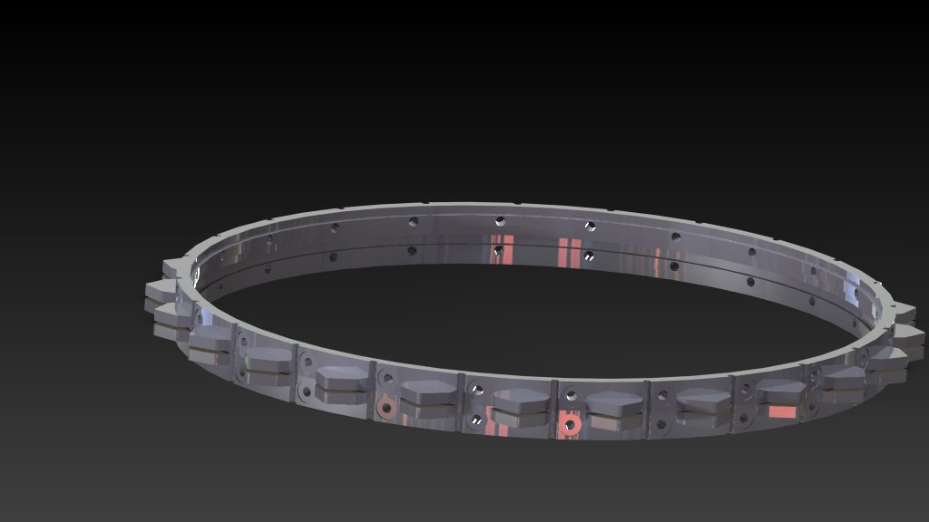

Mam problem z obróbką pewnego pierścienia na którego obwodzie ma zostać wykonane 24 otwory wraz z pewnymi pogłębieniami. Problem polega na tym że nie potrafię tak zamodelować obróbki wierceniem, aby oś narzędzia pokrywała się z osią wierconego otworu w modelu. Oś narzędzia zawsze pokrywa się z osią Z maszyny, więc mogę się domyślać że trzeba odpowiednio ustalić płaszczyznę obróbki. Jednak jak to zrobić dla wszystkich otworów?
Czy można jakoś skopiować pojedynczą obróbkę i wiercić tak samo kolejny otwór, tylko obrócić detal o jakiś kąt (w tym przypadku na obwodzie będą 24 otwory, czyli otwory są rozmieszczone co 15 stopni)?
Załączam pliki gotowego detalu jak ma wyglądać po obróbce i przygotówki w formacie Parasolid (X_T).

Jeśli nikt nie będzie mi w stanie pomóc, to prosiłbym chociaż o jakieś przykładowe tutoriale albo przykłady w wersji polskiej lub angielskiej. Szukałem takowych, ale znalazłem jedynie wersję niemiecką i to jedynie na wersję 9.
Zapomniałem dodać że projekt wykonuje na MasterCAMie X3
