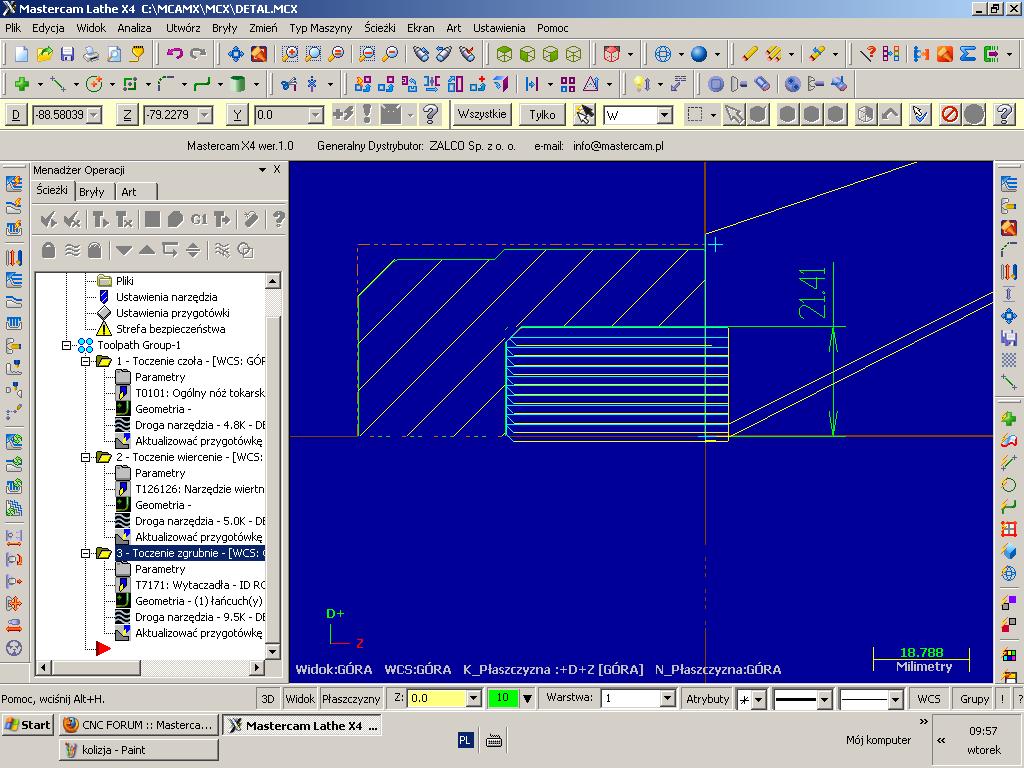

Spróbuje zobrazować to co mi wychodzi Obrazek
Wiertło stworzyłem fi 42.82 bo tak narysowałem detal ale cały czas jest kolizja Proszę o wytłumaczenie w razie możliwości...

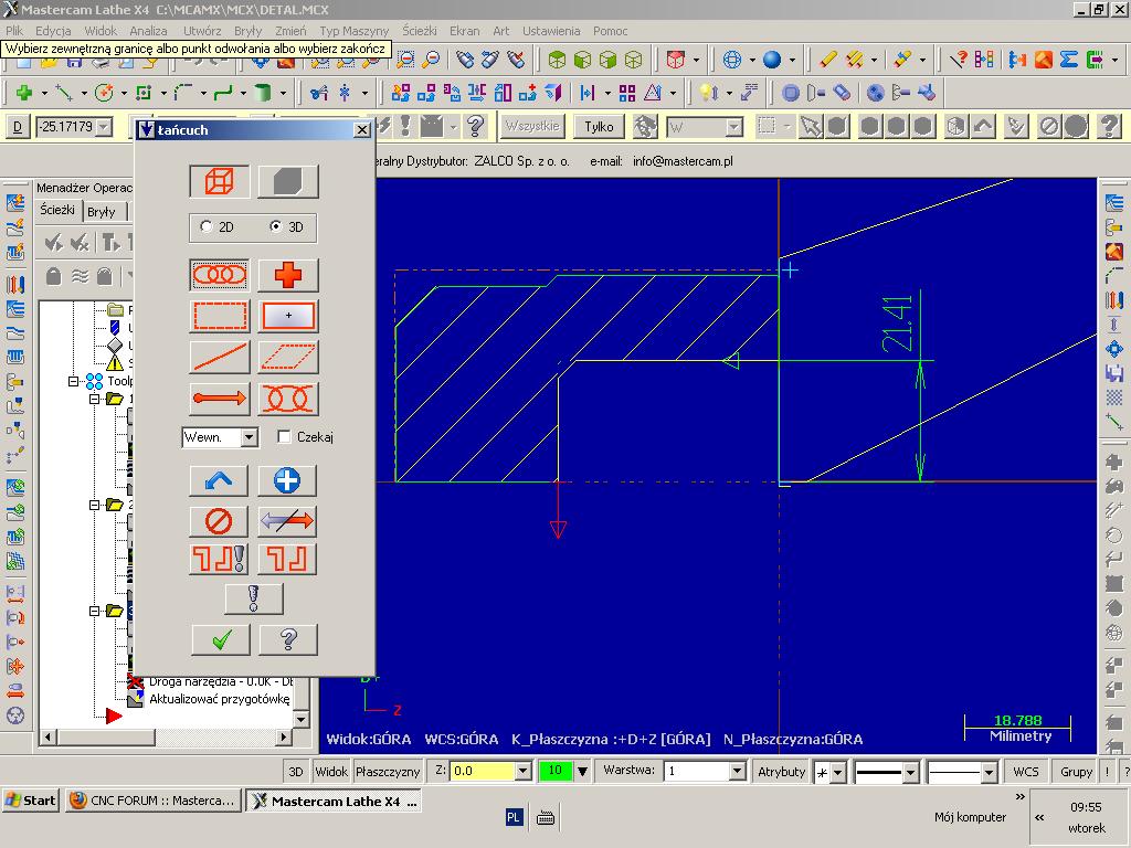

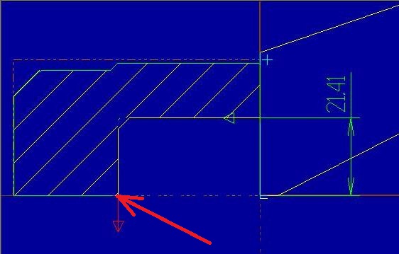

Sam zobacz jak zaznaczyłeś łańcuch do obróbki -od wymiaru 21.41 do osi i dlatego wytaczasz od osi do tego wymiaru.Druga sprawa -to co narysowałeś (otwór który stworzyłeś) to nie jest plik przygotówki tylko model który chcesz uzyskać.
Przygotówkę definiujesz w definicji przygotówki.

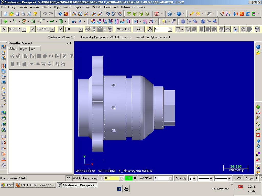

Ale tworzyłem przygotówkę z dwóch punktów w definicji przygotówki to w którą stronę muszę zaznaczyć łańcuch żeby było prawidłowo ? I jak przeprowadzić obróbkę bryły zmieniłem na profil obrotowy i nic nie mogę nić utworzyć ani przygotówki ani ścieżek poprowadzić i jakie płaszczyzny należy poustawiać skomplikowane to wszystko ale bardzo ciekawe i chcę się nauczyć proszę o pomoc Obrazek

Jak tworzysz przygotówkę z dwóch punktów a jeden leży na osi to praktycznie masz pełny materiał,i jeśli chcesz najpierw wytaczać to masz kolizje.
Poprzedź wytaczanie operacją wiercenia i przygotówka zostanie zaktualizowana(będziesz miał otwór).Najlepiej będzie jak dasz jakiś model który chcesz wytoczyć i przygotówkę z której on powstanie - zrobimy to od podstaw, bo tak to nas zima zastanie.
